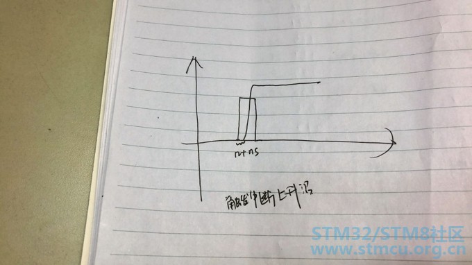

外部中断上升沿触发,如图那个脉冲信号,待测信号与同步信号有几十纳秒的延迟。实际检测中发现,AD采集结果接近2V,而实际待测信号用示波器观察只有600Mv,但是改变待测信号大小变化趋势是相同的。同样,用此程序测量直流信号却是准确的。程序思路检查很多遍感觉没有问题,百思不得其解。各位大佬可以帮忙看看吗?

脉冲信号会有尖峰电压  可能检测到了尖峰电压
harper2xs 回答时间:2019-11-1 10:09:06
从示波器上看没有那么大的尖峰电压啊,就算是尖峰这个差距也太大了吧

待测信号不是脉冲信号,脉冲信号仅用来触发外部中断
