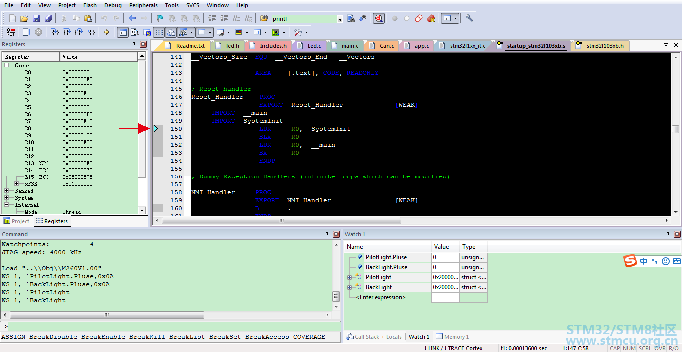

电小龙 回答时间:2019-11-5 15:45:51
换了个f103的工程试了下,将微库不勾选,直接死在了启动文件里,如下图
