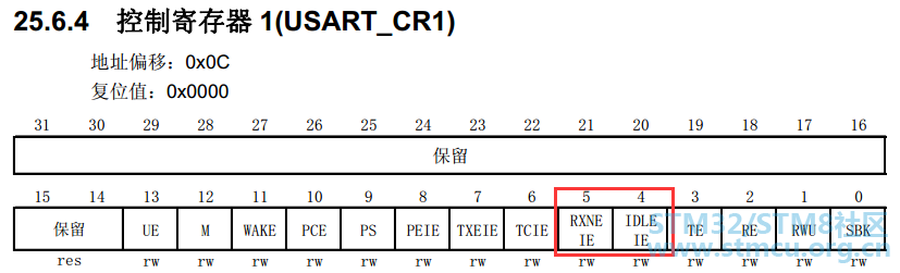

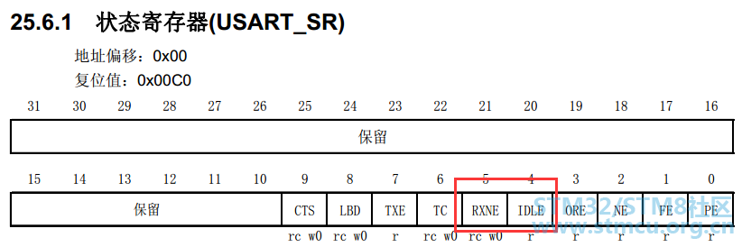

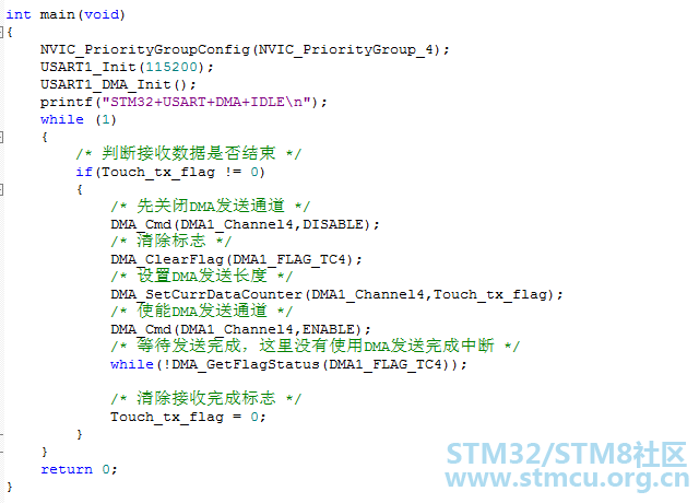

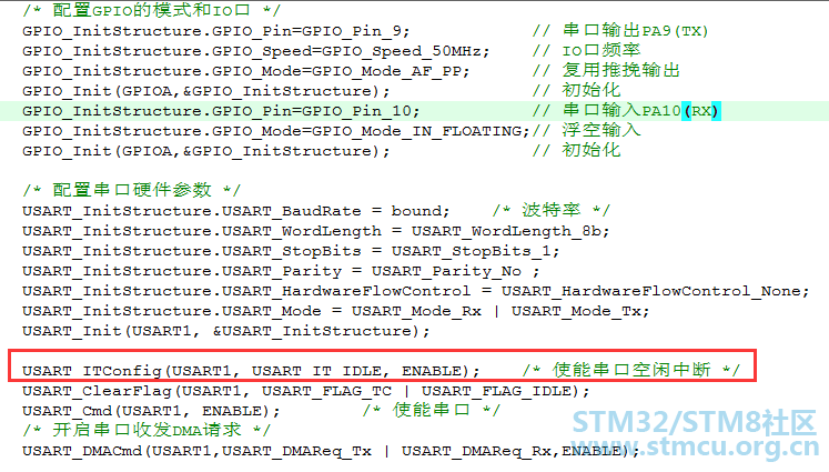

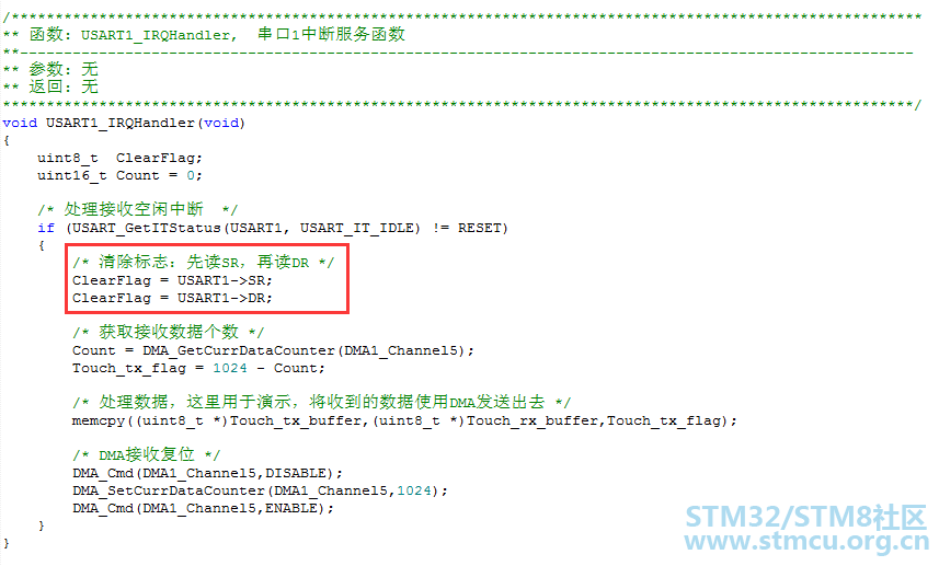

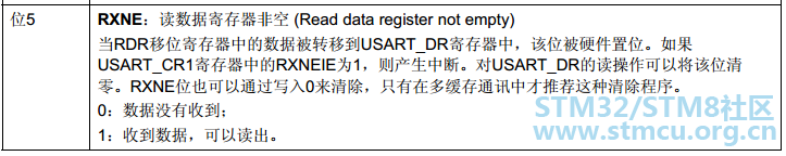

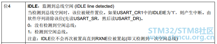

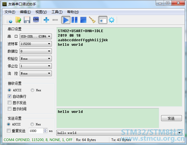

代码: stm32f10x_demo_USART_DMA_IDLE.rar (4.03 MB, 下载次数: 63) 2019-11-10 23:42 上传 点击文件名下载附件 在使用STM32的串口接收数据的时候,我们常常会使用接收中断的方式来接收数据,常用的是RXNE。这里分享另一种接收数据的方式——IDLE中断(本实验的例子运行在STM32F103ZET6上)。一、IDLE中断什么时候发生?IDLE就是串口收到一帧数据后,发生的中断。什么是一帧数据呢?比如说给单片机一次发来1个字节,或者一次发来8个字节,这些一次发来的数据,就称为一帧数据,也可以叫做一包数据。 4 @* r; k* q* D! Y* o* D# I$ ^8 P8 G8 o二、RXNE中断和IDLE中断的区别?当接收到1个字节,就会产生RXNE中断,当接收到一帧数据,就会产生IDLE中断。比如给单片机一次性发送了8个字节,就会产生8次RXNE中断,1次IDLE中断。三、IDLE中断如何配置?IDLE中断由USART_CR1 寄存器进行配置: 对于STM32F103ZET6来说,配置USART_CR1寄存器bit5为1则打开RXNE中断,配置USART_CR1寄存器bit4为1则打开IDLE中断。 这是状态寄存器,当串口接收到数据时,bit5就会自动变成1,当接收完一帧数据后,bit4就会变成1.需要注意的是,在中断函数里面,需要把对应的位清0,否则会影响下一次数据的接收。 对于RXNE中断,对USART_DR的读操作可以将该位清零。 对于IDLE中断,由软件序列清除该位(先读USART_SR,然后读USART_DR)。 # p3 V% |+ O# n5 r, Q. @四、USART+DMA+IDLE接收不定长数据例程1、USART初始化 2、中断服务函数 3、主函数 4、运行结果 3 r" T6 X/ v, s6 w ( ~" W2 Z1 V* D# [1 g
