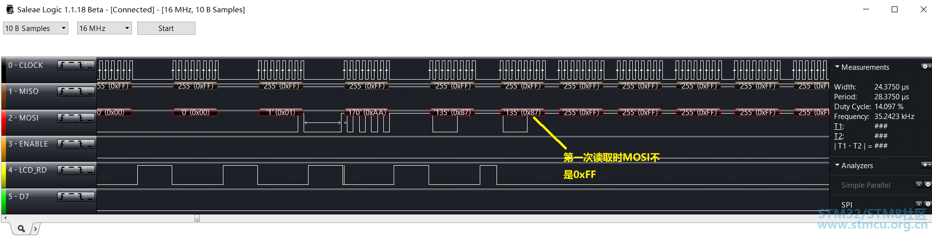

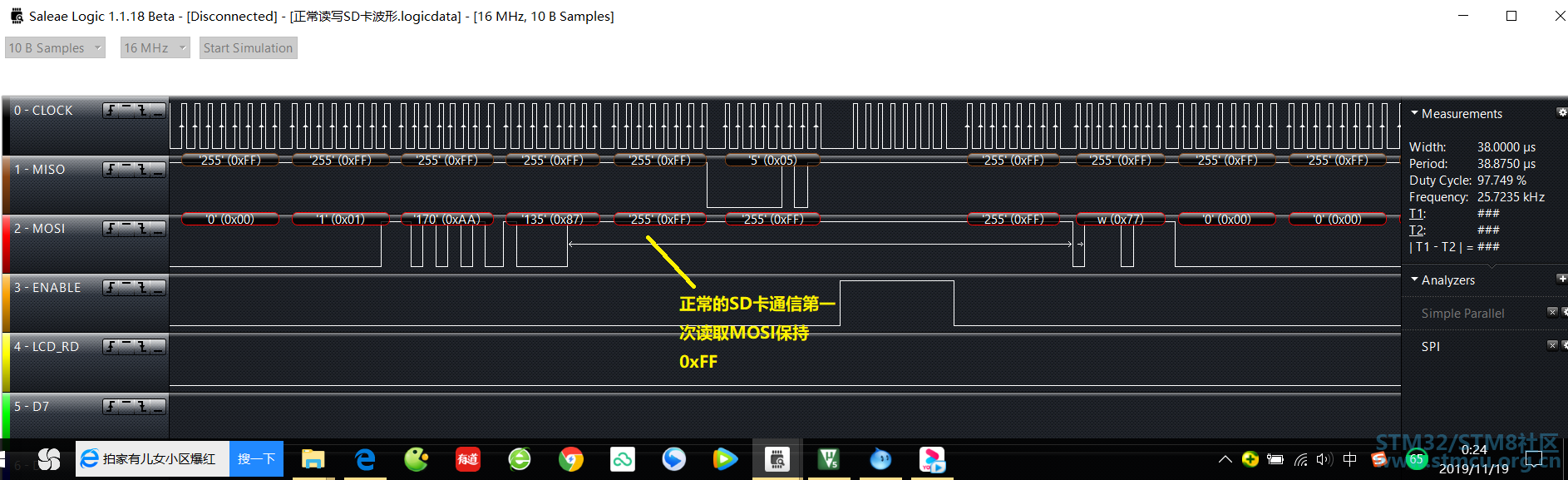

最近在做SD卡的程序,使用模拟SPI可以正常读写,但是改成硬件SPI后发现SD卡反馈的数据不对。
通过时序对比发现,异常的SD卡读取时序读取前的Dummy信号将MOSI输出为上一次发送的数据了,
比如上一次发送的数据是0x87,那么当进行SPI读取时,它会将MOSI设置为0x87,后面的读取才是
0xFF,这样就导致了连续发送了两次0x87,使得通信异常。
请问有没有办法让SPI读取时保持MOSI为0xFF?
正常的SD卡读取时序:
异常的SD卡读取时序:

还是一样的,输出转输入后的第一次读数还是会把上一次的数据传输到MOSI端口。
