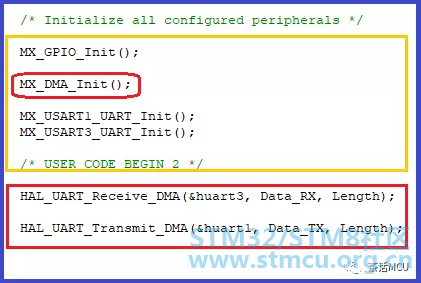

我顺手拿了块STM32F334的Nucleo板,开启UART1/UART3的数据通信功能,使用DMA进行数据的循环传输。UART1发送数据,UART3接收数据。基于STM32CubeMx配置后生成初始化代码,添加用户代码。如下图所示:
经测试验证,发现基于UART1/3的DMA传输功能是正常的。

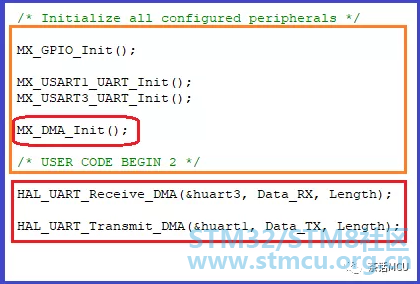

结合客户的反馈,我将DMA与UART初始化顺序前后调换下,如下图:
' h6 E" o9 M3 [8 {! q# m$ y7 E! u
果真发现,DMA真的不工作了,UART1/UART3之间也没有数据通信了。通过调试发现,UART1/3的数据寄存器内容维持0值而没有任何变化,尤其作为发送端的UART1的数据寄存器也毫无动静。
看来,DMA和UART的初始化代码的顺序的确影响到了二者的功能,也就是说如果代码是基于现有CubeMX生成的初始化代码,二者的初始化顺序不能随意调整,那到底怎么回事呢?
3 y! @' ?8 x; {1 @' Z

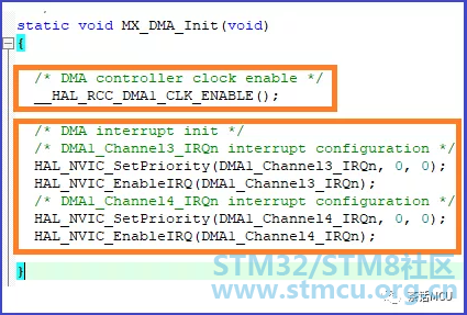

首先查看这两个初始化代码内容,试图找到蛛丝马迹。很遗憾,并未很快发现原因。后来,当再次查看DMA初始化函数MX_DMA_Init();的具体内容时,发现其代码其实很简单,就两个动作:
一个开启DMA外设的时钟,另一个动作就是使能DMA相关的中断矢量控制。
既然这样,我尝试将该DMA初始化函数体位置依然保持放在UART初始化代码的后面,但将DMA初始化函数里的那句开启DMA外设时钟的代码提取出来,并移至UART初始化代码之前,据此进行验证。这次,结果竟然一切正常了。
也就是说,基于现有初始化代码,这个DMA时钟的开启要放在UART初始化代码之前,那是为什么呢?感觉UART的配置跟DMA时钟没有啥关系啊。

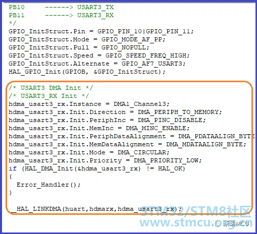

再回头细看UART的初始化代码,在UART初始化函数的一个子函数HAL_UART_MspInit()那里发现了端倪。
* c& k5 \1 t+ |9 P/ @( t
MX_USART1_UART_Init()==》HAL_UART_Init()==》HAL_UART_MspInit();
" {5 j2 ]+ ^5 x8 `
因为我们开启了跟UART传输事件相关的DMA功能,在HAL_UART_MspInit();函数里不仅有对与UART相关的GPIO的复用功能配置,还有跟UART事件有关的DMA配置。看来UART的初始化还是跟DMA有关联的。
结合上面DMA初始化函数里的那句开启DMA外设时钟代码,到这里基本明白怎么回事了。
8 a, e; ~$ `5 ]
因为我们在UART初始化代码里要做跟DMA有关的配置,如果不事先将DMA外设的时钟开启,加上UART初始化函数里也没有开启DMA外设时钟的代码,那么,在UART初始化代码进行有关DMA的配置操作就没法保证有效。
