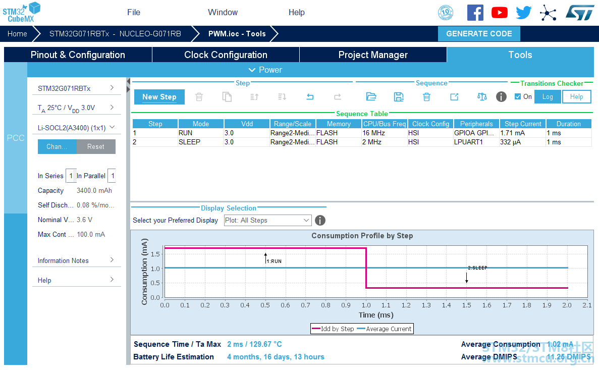

稍作设置,功耗尽出;
0 f. h2 B( B5 ^* e# ?

* D  ?# z7 [3 w) Z! `- ~6 `而且还有功率计算。

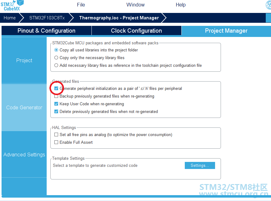

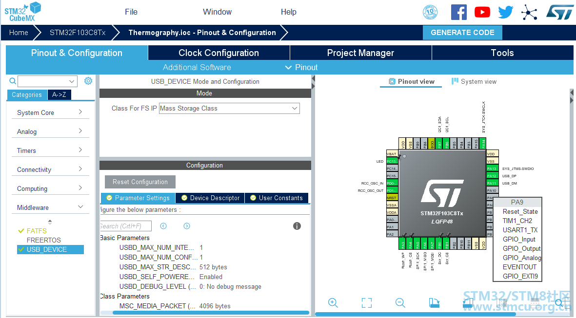

是的,STM32CubeMX使用方便,确实可以大幅提高效率,但是感觉代码结构不是那么简洁,很多内容都放在一个文件里面,层次结构不明显,不适合大型程序的编写
网络孤客 回答时间:2019-11-29 17:43:20
eerfaone 发表于 2019-11-28 19:336 W7 r, d, y) O. t/ e: O3 Z1 J1 s
是的,STM32CubeMX使用方便,确实可以大幅提高效率,但是感觉代码结构不是那么简洁,很多内容都放在一个文 ...
- A) T# l9 B  O6 a2 d! B* w在这里打个勾,就可以分成不同文件了。/ I' t* V9 z1 T2 V
0 o' l+ ?2 W6 d2 m1 S
, U9 `6 x. t% s

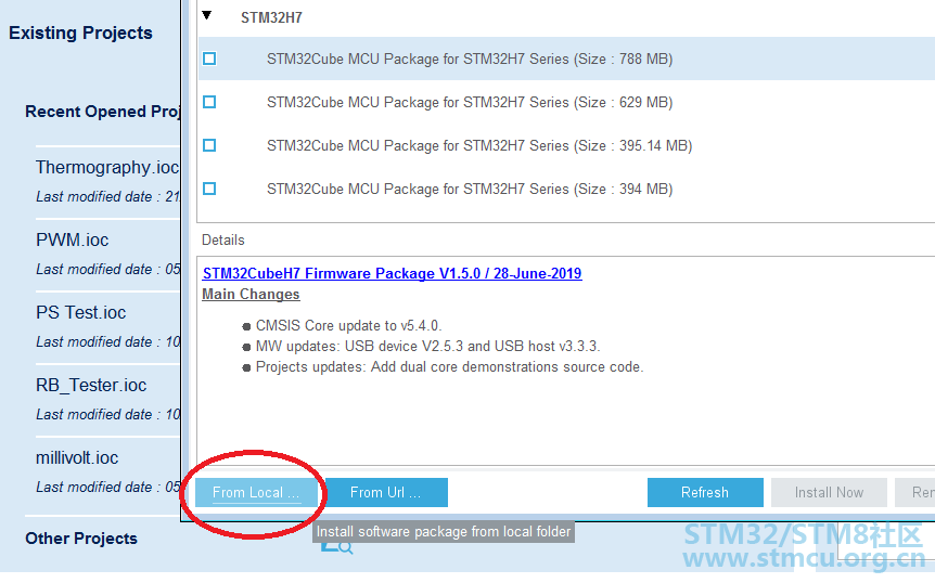

刚安装了STM32CubeMX 5.4.0,启动软件后,安装STM32CubeF1 Firmware Package V1.8.0成功,安装STM32CubeF4 Firmware Package V1.24.0 成功,但安装STM32CubeH7 Firmware Package V1.5.0时,始终处于连接服务器状态,没有反应。& [& w7 t$ L( u: h6 I6 O
1 q* C1 L4 ~2 O# _& a/ F& W请大拿指导一二,多谢。
网络孤客 回答时间:2019-12-2 12:25:09
lotushill 发表于 2019-12-2 09:298 A4 ]8 J2 v' a! L$ f
刚安装了STM32CubeMX 5.4.0,启动软件后,安装STM32CubeF1 Firmware Package V1.8.0成功,安装STM32CubeF4  ...
3 c5 R6 z1 Z- r. t. H不说指导,只是交流而已,希望支持一个。
$ E& A6 \: b$ N# u; i" g2 d* V( [% ^& g1 I
可以到这里下载$ M4 C) ?- P# T! V5 Q$ H
http://www.st.com/en/embedded-software/stm32cubeh7.html
, _+ R; d, F, d3 t
2 i$ t8 b7 T( G1 T. y; @7 _+ p$ s3 Z5 V& N6 H3 W
/ a. y8 M% e! ]( z$ P. {$ O4 W顺带说一句,我可以正常在Cubemx中下载,你再试试看。
