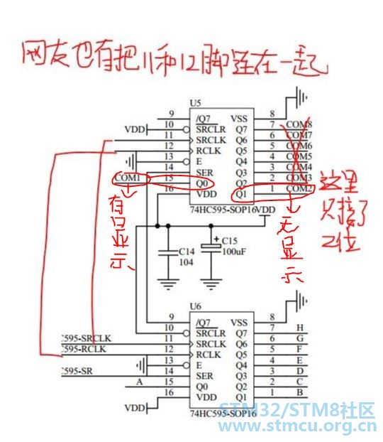

首先程序也是参考了论坛里各位前辈改的。我用的芯片是stm32f410RB,自己画的板子。也是STM32CubeMX配置的,HAL库编写,驱动2片74HC595显示2位数码管。现在的问题是,2位数码管不能同时显示,1亮1灭。程序如下:

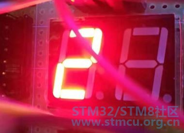

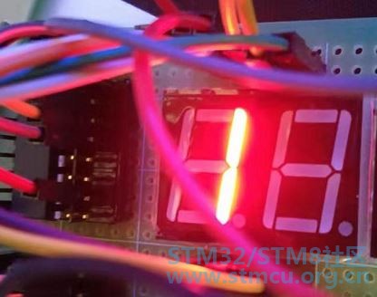

  //问题出现在这里:单独写HAL_SPI_Transmit(&hspi1,TX_Data,1,1000);第一位数码管只显示1,第二位不亮,如下图1
             单独写HAL_SPI_Transmit(&hspi1,TX_Data,2,1000);第一位数码管只显示2,第二位不亮,如下图2

想请教一下,是哪里写的不对???我的电路图也是参考网上找的相关的2片74HC595控制4位数码管搭建的。如下图,
74HC595的Q1位有数据,Q2就不亮了。
