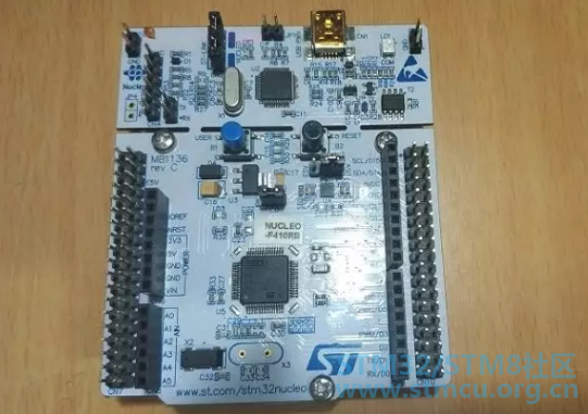

; y% L0 \# g# E. q3 a9 F1 v4 I先来一个板卡的靓图~~

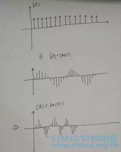

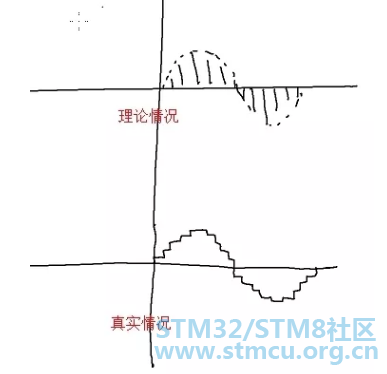

) i$ X0 Z" j( ?# m, N* U1、大概分析:首先拿到这个题目,要求要用MCU产生各种波形(线性波形)。要了解一个道理:MCU现在采用的是stm32,它是一个离散(数字)的系统(类比计算机),若要让他产生一个模拟信号,由于单片机拥有自身的工作频率,因此每次产生的信号理想状态都是冲击函数δ(t-τ)(序列)与想要产生的波形f(t-τ)的乘积,如图所示:(忽略垃圾字...). N4 \2 ^' e  t' {

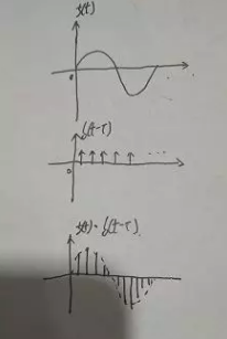

在实际情况下相当于对t时刻进行平顶抽样之后产生的那个值(也可以看作一个很窄门函数平移的结果),如图:

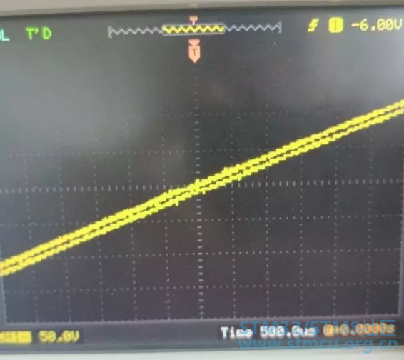

9 ]! J% o1 s2 x! O9 D1 R而目的是产生一个线性的模拟信号,因此当取样周期τ趋近于无穷小的时候,才可以达到理想状态,当然对于单片机来说(对于一个离散的数字系统而言)是不可能的,因此要尽量减少产生信号的周期;当然就算再减少,在示波器也可以看到阶梯状的信号~如图:
放大--

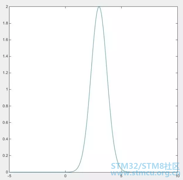

2、难点分析:这个题目的难点个人认为是产生高斯噪声,主要原因是噪声是随机的,一个离散的系统(计算机,单片机等)无法产生一个真正的随机数,因为srand()里放的种子一般是时间或是与时间相关的值,都是有规律可循的,因此很难产生一个真正的随机数。当然解决办法也是有的,我会在后面提到。但是我又审了一遍题突然又发现原来是周期高斯函数。。。。。。。波形是这样的:

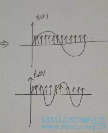

4、实现思路分析:配置一个固定频率的dac产生信号,也就是说门函数是固定的,这也带来一个弊端:产生的信号频率越高,越失真(说白了就是越容易变成阶梯状的函数),好处就是容易写~   请看下图:                                   . G9 y- D: v3 Y* Q
显而易见,频率大的信号在一个周期之内所遍历的梳状函数更少。。7 G4 w) K' _8 [6 J

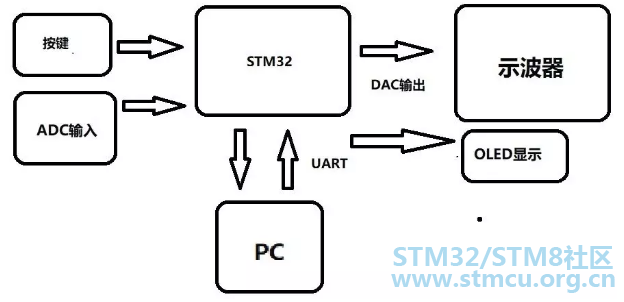

设计框图:
1、说实话,这个题目涉及的硬件设计部分并不多,最多也就是用洞洞板或是画PCB电路图制作一个板卡的转接板,转接板上可以搞一些按键,和OLED显示转接口;按键来控制输出信号的参数,OLED来显示当前输出信号的参数。
