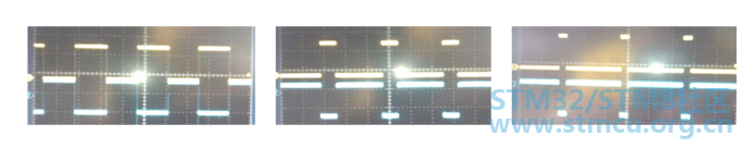

- _/ v' I" \4 v& w6 G九九的STM32笔记(二)TIM模块产生PWM$ W4 f+ U* b, t: O9 o: c% z
这个是STM32的PWM输出模式,STM32的TIM1模块是增强型的定时器模块,天生就是为电机控制而生,可以产生3组6路PWM,同时每组2路PWM为互补,并可以带有死区,可以用来驱动H桥。
/ g! C+ g  N, ]: Y下面的代码,是利用TIM1模块的1、2通道产生一共4路PWM的代码例子,类似代码也可以参考ST的固件库中相应example

, q3 B- k, l6 u( |& T/ B, T# Y4 A     //死区设置" }5 l8 U  e: C
     TIM_BDTRInitStructure.TIM_OSSRState= TIM_OSSRState_Enable;
* h' B3 Y- c( i     TIM_BDTRInitStructure.TIM_OSSIState= TIM_OSSIState_Enable;" I: @$ x: k, C0 ~% T
     TIM_BDTRInitStructure.TIM_LOCKLevel= TIM_LOCKLevel_OFF;1 f8 [6 H0 [  t/ F: G
     TIM_BDTRInitStructure.TIM_DeadTime =0x90;   //这里调整死区大小0-0xff
* m- c! X2 N% W     TIM_BDTRInitStructure.TIM_Break =TIM_Break_Disable;- @# f0 v- g2 D) ~

5 s( A  i" C3 m! D死区,简单解释:. e* J' U$ E  A' _; Y  C: Y. ^7 w
   通常,大功率电机、变频器等,末端都是由大功率管、IGBT等元件组成的H桥或3相桥。
2 G9 [% s' U' W7 O# N. A; \" G/ K; _每个桥的上半桥和下半桥是是绝对不能同时导通的,但高速的PWM驱动信号在达到功率元件的控制极时,往往会由于各种各样的原因产生延迟的效果,造成某个半桥元件在应该关断时没有关断,造成功率元件烧毁。' ], N, L' v# b
死区就是在上半桥关断后,延迟一段时间再打开下半桥或在下半桥关断后,延迟一段时间再打开上半桥,从而避免功率元件烧毁。这段延迟时间就是死区。(就是上、下半桥的元件都是关断的)死区时间控制在通常的低端单片机所配备的PWM中是没有的。

" ^- @: ]' ]( F+ q# c5 V8 H 死区设置详解:& c& \2 U% x1 X: \8 B: W) `( g
3 K: N* _5 P* H- u9 S+ Y4 U   X- P, @' [+ c6 D% z
// 设置刹车特性,死区时间,锁电平,OSSI,OSSR状态和AOE(自动输出使能& K. i# G: C. I4 @- g
  /* Automatic Output enable, Break, deadtime and lock configuration*/
' u% u' o" V& ]$ `8 @  // TIM1_OSSRState设置在运行模式下非工作状态选项5 N4 P/ y4 c0 G2 N/ _/ C
  // TIM1_OSSRState_Enable,使能TIM1 OSSR状态
7 t) K6 Y) y* ^! {& U  // TIM1_OSSRState_Disable,失能TIM1 OSSR状态' C1 @4 q) F* O- r
  TIM_BDTRInitStructure.TIM_OSSRState =TIM_OSSRState_Disable;; N$ B/ `3 U) u% J8 D! q# w
/*6 e/ m, k( s& G4 Y5 |" n7 C$ [
TIM1_OSSIState设置在运行模式下非工作状态选项。该参数取值见下表。9 D( U) u7 y8 L+ B, x% j
TIM1_OSSIState_Enable   使能TIM1 OSSI状态. |. ]9 I- W' H% G) r
TIM1_OSSIState_Disable  失能TIM1 OSSI状态, O5 K: u2 q6 P  N/ ~
# ^; k2 F! g  D; l  TIM_BDTRInitStructure.TIM_OSSIState =TIM_OSSIState_Disable;5 s: v2 L9 M' I) W3 A$ r
/*% f- {1 U/ P# g) h: A% x* n
TIM1_LOCKLevel设置了锁电平参数。该参数取值见下表。
; ], M+ N/ l% t4 ^2 F2 `6 v3 @  aTIM1_LOCKLevel_OFF   不锁任何位% f" E) x' X% f8 M" k6 o  H9 \% A
TIM1_LOCKLevel_1     使用锁电平1  B+ ]) z+ O5 b+ ?4 \
TIM1_LOCKLevel_2     使用锁电平2. V% ^9 e6 g1 A3 z8 k& Q
TIM1_LOCKLevel_3     使用锁电平3( a- m7 e0 f2 F- h$ Z/ U
*/7 ^$ [6 G0 E9 X, i+ K8 n1 j& H+ R
  TIM_BDTRInitStructure.TIM_LOCKLevel =TIM_LOCKLevel_1;$ `  l- _# W% v# i) G
  // TIM1_DeadTIM1指定了输出打开和关闭状态之间的延时。  w9 \4 \4 z% j; A1 `1 ]  k2 E
  TIM_BDTRInitStructure.TIM_DeadTime = 5;( D: l+ c* @% Y& _% N
0 W5 [/ N$ x  V( k$ M% w TIM1_Break使能或者失能TIM1刹车输入。该参数取值见下表。1 ?, ^) R6 l6 ?" i7 H  o
TIM1_Break_Enable    使能TIM1刹车输入0 O2 v+ S: n9 ?% l1 n, r
TIM1_Break_Disable   失能TIM1刹车输入  [, z# G0 I: H, v( }
$ k, Y) L2 G6 u1 I. ?* H% c  TIM_BDTRInitStructure.TIM_Break =TIM_Break_Disable;/ K9 b% i% ^0 w% |/ D" C, e
, H+ ~9 h% b3 U' o6 D+ f TIM1_BreakPolarity设置TIM1刹车输入管脚极性。该参数取值见下表。8 T4 m7 m) J4 d  c: T, {7 e7 m
TIM1_BreakPolarity_Low    TIM1刹车输入管脚极性低5 T) i  B4 D5 K4 M1 d4 g: d
TIM1_BreakPolarity_High   TIM1刹车输入管脚极性高
. I0 |5 g8 z8 I% x; U( N; _*/( E* d/ _0 N2 I
  TIM_BDTRInitStructure.TIM_BreakPolarity= TIM_BreakPolarity_High;
- O) b' y& \4 E( `% c9 }/*: _$ C5 ~* d9 i8 |0 O4 W: Y" T) E
TIM1_AutomaticOutput使能或者失能自动输出功能,该参数取值见下表。' k+ m3 g# H+ v6 v2 a. l
TIM1_AutomaticOutput_Enable   自动输出功能使能* I3 I: O- u9 v
TIM1_AutomaticOutput_Disable  自动输出功能失能4 g0 n" p8 e1 ]0 p
*/8 U7 |4 N0 d3 X
TIM_BDTRInitStructure.TIM_AutomaticOutput = TIM_AutomaticOutput_Disable;
# m7 W. f. e: {' }  TIM_BDTRConfig(TIM1,&TIM_BDTRInitStructure);  // 这条语句可以不执行
! p  }$ u$ Q1 i) \  // 这条语句可以不执行/ e7 b9 \6 T" L
  TIM_SelectOutputTrigger(TIM1,TIM_TRGOSource_Update); /* Master Mode selection */
3 O) W: Z% O+ r( m) b  // 这条语句可以不执行+ w- h* l, e3 T
  TIM_ARRPreloadConfig(TIM1,ENABLE);  // 使能TIMx在ARR上的预装载寄存器5 v9 N! v$ O5 o9 ^
  TIM_ITConfig(TIM1,TIM_IT_Update, ENABLE);
$ x! _, _% e' s  TIM_ITConfig(TIM1,TIM_IT_CC4, ENABLE);
, T1 U: f% P# ?) t0 c, m  TIM_Cmd(TIM1, DISABLE);' B( f  {& F1 }: }: C
" e4 t# @. S, l
