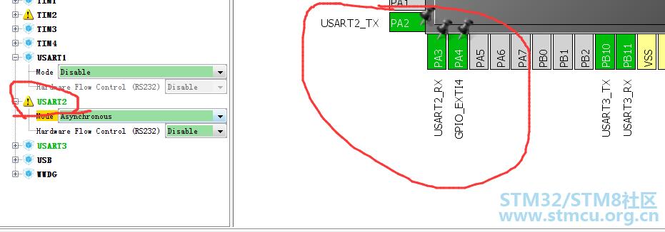

爱电子辉辉 回答时间:2019-12-19 18:38:49
楼主,你看,是不是这个原因,选择PA4的时候,串口2哪里出现了警告。。
pkoko 回答时间:2019-12-20 00:14:46
选择UART2,实际只使用了 PA2(USART2_TX)、PA3(USART2_RX)两个引脚。PA4引脚的功能之一是UART2_CK,当将PA4的功能设置为UART2_CK时,不会出现“黄色三角感叹号”。
而当将PA4重映射为其它功能时,比如GPIO_EXIT4 或 GPIO_input 都会出现这个提示。应该是正常的。
