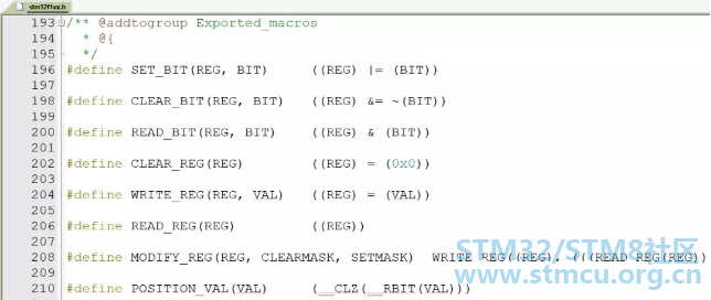

而读写位的定义:
8 b; l; e9 o/ r4 U9 l. }
/ n" ^% P7 O: u  D- i
这里面的红定义,在众多外设.h中都在调用。比如使能USART:& y$ i# f/ U- ?2 r  U8 r
