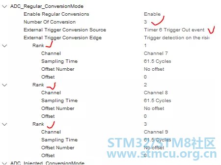

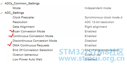

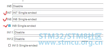

* U4 v. ]: ]1 ?/ Z& x2、配置ADC。选择ADC1的通道7、8、9三个通道,单端输入。8 D0 B8 t4 z4 q9 F# r  O# q! ~

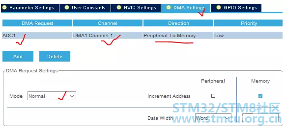

配置有关ADC触发DMA传输的内容【EOC触发;Normal模式;从外设到内存;DMA传输中断开启】

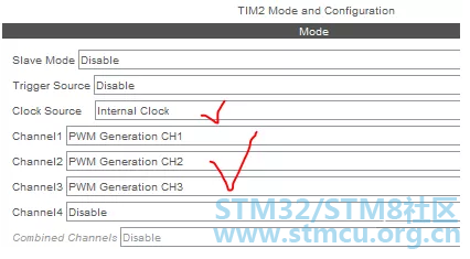

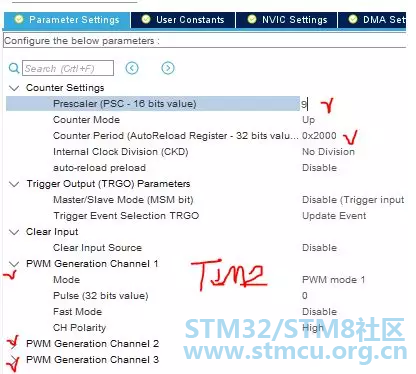

3、TIM2的配置【时基参数/PWM配置】

TIM2的三个通道的PWM初始配置一样。5 t6 b# m% G5 J  I

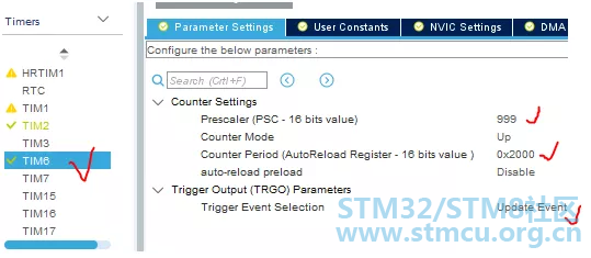

; R3 b' \0 ~$ Z1 W4、TIM6的配置如下【其中更新事件作为触发输出】# \3 I/ @& C& Z% f" }# K4 B
& `+ a3 s$ L/ F' w
2 @' Y( V- b/ V, J 7.png 1 Z7 G) P( R$ C- i4 ]
/ ^8 E2 [1 e- I0 H2 P
& q( g$ ^/ ]$ ^+ U

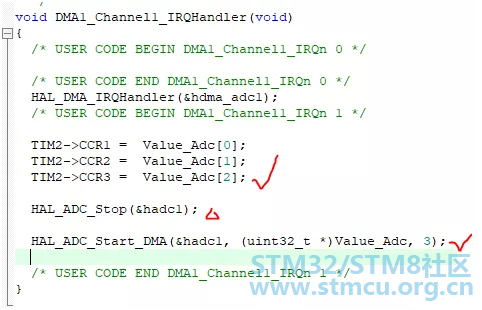

( |+ Z! B# g; d+ x9 G6.6 在DMA传输完成中断里添加处理代码。
( G* p5 ^. ?. S0 K( [9 c% V
0 n( N% C5 h0 A1 U
' a* ^8 S; w7 f 8.png , J* J1 {" Y: x6 v# k
- O' L0 Z/ U9 Y7 A3 V  F5 p
' B2 Q* M- a* x7 z$ c" {
将3个通道的AD转换结果赋给相应的比较寄存器以达到调整PWM占空比输出的目的。

; W# l  i8 h8 v! M因为这里DMA是配置为NORMAL模式,需从新开启DMA传输。

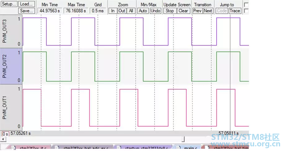

7、结果验证。编译运行查看结果。【三路PWM输出,占空比与ADC转换值相关。本示例的ADC输入没有实际信号,只是悬空而已,结果仅做演示。】
