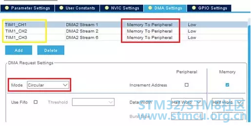

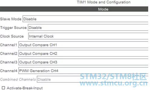

一、基于上述分析,使用STM32CubeMx来完成基本的初始化配置。! I! z' v: J+ d! y
. I4 W* j  X' ]4 v4 J- L, p
" k! G; W" e0 G( K% `- D 2.png 4 a! z  K) \, ?0 z" d
3 @  V/ d5 O2 C: t2 o& e$ s9 w
8 L- F/ E# R. o 3.png
2 p1 {$ W0 v2 i" Z# o
0 X: A8 U- [$ C4 _6 f

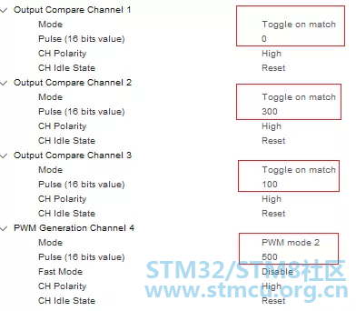

  k# n, _+ _" `8 x从上面两幅图我们可以看出,TIM1的通道1/2/3都被配置为比较输出切换模式。通道4被配置PWM2输出模式。【另外,注意下通道1/2/3三个比较输出通道的初始比较值。】- Y% s* D, C+ x- @8 c& \

前面说了,我们要利用各通道的比较事件触发DMA做CCR寄存器的数据更新,所以需做基于各个通道比较事件的DMA配置。见下图,各通道CCR寄存器的数据更新都使用循环模式。

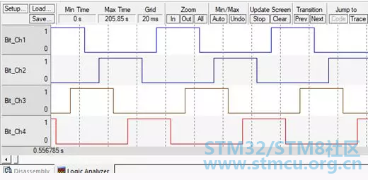

7 ~$ x4 N7 C) j! K) o' W# w# T! Z三、结果验证。2 q* w+ [+ b! K7 n0 V: h3 r
$ e/ b$ C( E6 i; i6 F
* J/ O9 b% S) y6 h经过上面的准备之后,编译运行工程代码即可看到开篇所期望的结果。【下面图形是我使用MDK环境下的逻辑分析仪所得截图,供参考】
