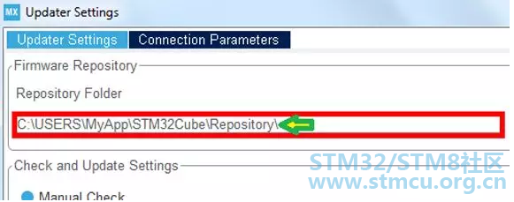

9 j' s3 R. d& b: _2 C这个问题经常会有人遇到,遇到该问题后让人不知所措。该问题往往跟生成工程文件时的一个路径配置有关。这里提醒下:0 `- a, C( E0 v) o& F
, ]/ Q) H7 u  B/ P7 Q( q做工程配置时,打开配置选项CubeMX->help->UpdaterSettings,在按下图所示进行
8 o) J8 d! ]2 D3 ~8 C4 ~& V- `# y; j  X! F( I* G' m
, i+ {1 j1 m, pRepoitory Folder路径配置时,注意路径中的斜杠别写反了,尤其结尾处的那个斜杠‘\’也别漏写了。1 x7 X0 j' t2 y! y  Y1 j! ~
8 t, F5 X( O$ y: R
$ ]7 L6 Y  D0 X$ M 2.png 8 w2 c+ F6 J7 E: L
3 ~  H. V' T2 T( N! G* g9 ]
  }5 s$ D/ s- w, {2 J* d; X
虽是小问题,小细节,往往可能给我们带来些不知所措的大麻烦。顺便提醒下,路径中也不要使用中文名称,并避免使用过长文件名。类似的小细节有时可以令我们的开发调试完全举步不前,特此分享之。$ c0 ^+ F3 q( w( ]9 `6 G( L
