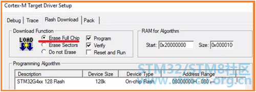

我们在使用STM32G4芯片基于ARMMDK开发环境调试时,可能会遇到下载不成功的情况。往往需要使用STLINK Utility工具先行擦除后才能进行下载。
: }, }% y" s7 O- q& M" j$ N9 _

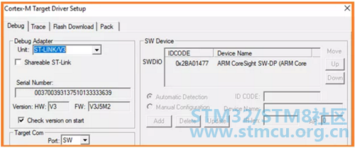

这里注意两个地方,第一,如果你使用的是STM32G4系列的ST提供的开发板,板载的调试器STLINK的版本是STLINK V3。
( A- e4 A: f6 O& l
: Q) E1 f9 _1 @
另外,在flash下载配置的那个地方,选择全片擦除。如下图所示:

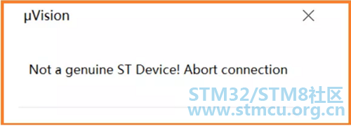

我们在使用STM32L053做产品开发,基于ARMMDK 5.28或5.29版本IDE的调试过程中,可能会遇到无法连接的现象,并提示不认识的ST器件。如下图所示:

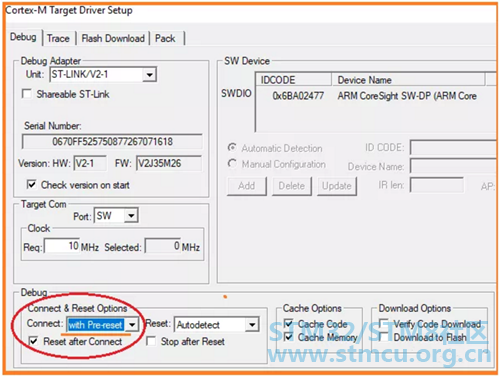

这时我们可以尝试将debug配置中有关复位与连接选项,按下图圆圈所示调整为with Pre-reset.。
