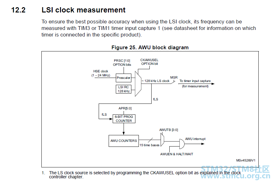

butterflyspring 回答时间:2020-1-6 10:37:59
因为STM8S没有LSE的外部引脚,因此从硬件上无法连接,无法实现。从官方的手册上看,AWU的时钟源来自LSI和外部晶体HSE的分频。如果用HSE分频当然精度最高,但是一般用AWU的场景多半是低功耗下,否则定时器就搞定了。 所以大多数会需要使用内部低速RC,保证低功耗。 而内部RC的精度不高,并且不能软件调整。所以唯一的办法就是做内部测量,动态调整AWU的计数值。所以低功耗下唤醒时间做到一个大致时间。如果追求晶体一级的精度,那么建议考虑STM8L的芯片或者STM32L0系列
