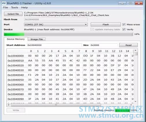

一)BlueNRG-1 Flasher,可以通过串口给BlueNRG-1 和BlueNRG-2烧录程序,烧录界面如下所示:
选择好Port口后,通过选择相应需要烧录的文件,然后点击Flash 就可以进行烧录;
当然实际芯片还可以通过SWD口即ST Link 来烧录,这就需要使用另外一个烧录软件来配合STLinker 烧录,因为这个工具在DK包里面,所以这里就暂时不介绍了。

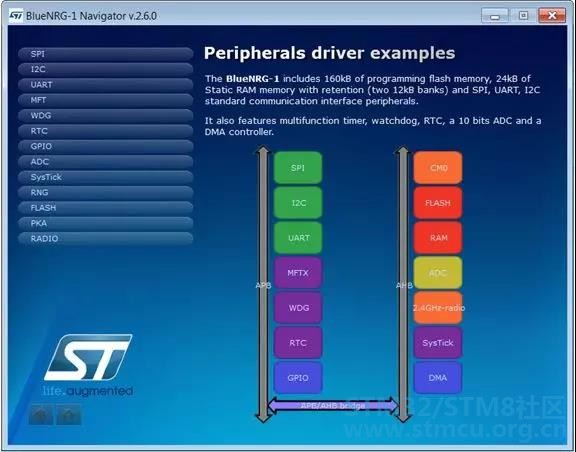

二)BlueNRG-1 Navigator,用来演示程序,针对BlueNRG-1的 demo 板IDB007。
使用的时候可以直接用USB线连接Demo 板,主要分为三大部分:
1 )Basic examples,里面有“BlueNRG-1 Hello World” 和“SleepTest”两个例程。
2 )BLE demonstration & test applications , 这个是重点,都是和BLE相关的例程。
3 )Peripherals driver examples,作为SOC芯片,外设是必不可少的,这里就是所有外设的资源,参照下图可以知道芯片所有的资源。

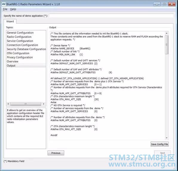

三)BlueNRG-1 Radio Init Wizard,用来获取应用配置的简易小工具。, B" c7 j! x  X( Q" Q7 L
这是一个非常好用的工具,主要不同的应用,比如会有多连接的应用或者是有更多service 或者characteristics。根据自己的应用场景填写,最后就会生成一个配置文件。

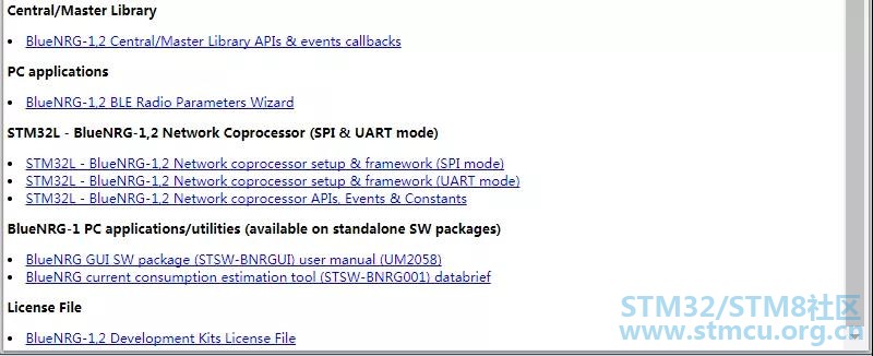

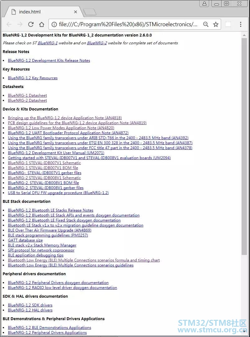

五)Documentataion,包含几乎所有硬件和软件的相应文档资源,一应俱全。
需要说明的一点是这些文档都可以在线更新。
硬件方面主要包含:芯片规格书,demo板的原理图,BOM表,gerber文件;需要重点提出的是文档AN4818 “Bringing up the BlueNRG-1, BlueNRG-2 devices”里面有关于晶振频偏,以及RF测试的相关内容,是应用开发的必读文档。
软件方面文档比较多,需要重点提出的是这几篇必读的文档:首先是PM0257 ”BlueNRG-1, BlueNRG-2 BLE stack programmingguidelines“,这篇文档可以通读下,会有一个整体的认识。
和大部分竞争对手相比,BlueNRG系列芯片的功耗特性还是有很大的优势,对如何实现低功耗,文档AN4820“BlueNRG-1 and BlueNRG-2 low power modes”里面有具体的描述,特别是当开发者的功耗没有达到预期的时候,应该先仔细研读该文档,然后完成项目的开发;关于功耗方面,我们还会对BlueNRG电流评估工具进行具体介绍。
