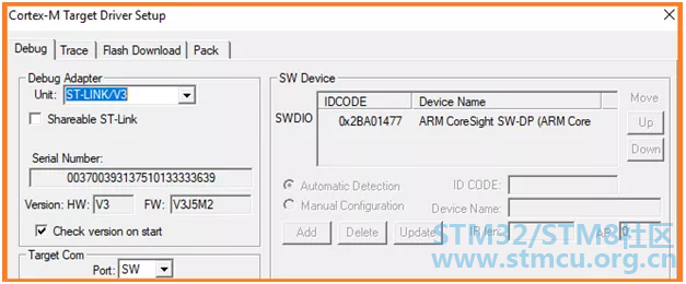

& ?+ D4 \, U& j; F/ F5 e; O4 d这里注意两个地方,第一,如果你使用的是STM32G4系列的ST提供的开发板,板载的调试器STLINK的版本是STLINK V3。/ x* v0 x* w# ]7 D% f) F  I
0 n3 F& I- P3 F# J
5 ~( L) [6 {' c$ {
1 \. u4 ?( ?! S4 X/ {7 l6 V4 g& x3 g: e6 g

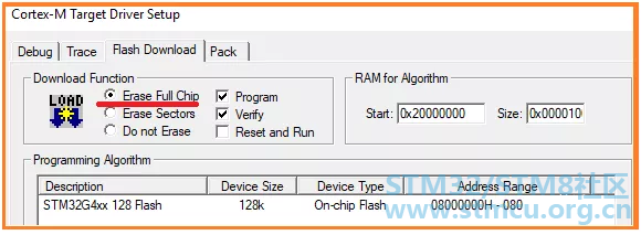

; e6 }% J4 z) E# G另外,在flash下载配置的那个地方,选择全片擦除。如下图所示:
9 R- r1 K! Q- E/ N( Y
+ F$ _# N5 k. |% z" a8 L
/ e1 ?8 ?. p2 ~& o 2.png

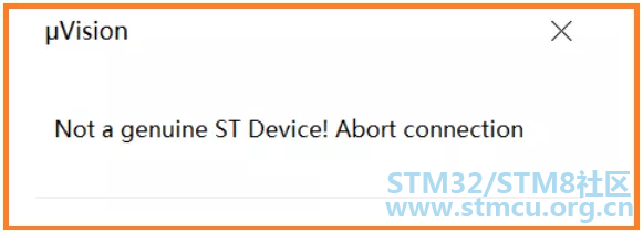

4 B, ]1 ?; G, M. n; G% @7 D- P9 o我们在使用STM32L053做产品开发,基于ARMMDK 5.28或5.29版本IDE的调试过程中,可能会遇到无法连接的现象,并提示不认识的ST器件。如下图所示:$ U( S. O% S9 \' `  V1 f0 T
  o; |: V6 p" ]: g
5 Z. f" U' r' q
' e# I4 B- Z2 B9 ]3 f9 W4 g: Y- G1 w1 }4 q* W

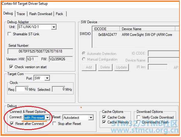

; X% J0 O. V  M8 D" k, o这时我们可以尝试将debug配置中有关复位与连接选项,按下图圆圈所示调整为with Pre-reset.。9 B) E+ w( F. }
$ h6 D. g! X8 p* P( N$ g
& |2 u- `9 O% q8 b9 p, Q3 d0 T
