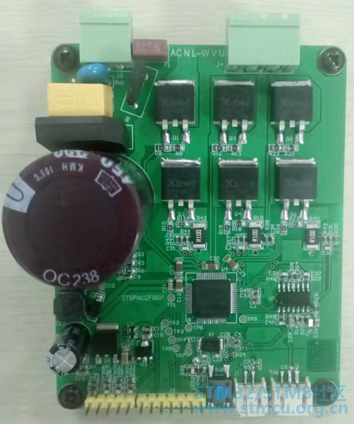

STSPIN32F0601(内置MCU及IGBT驱动)高压电机板:三电阻FOC驱动 无感/有感/电位器调速程序/代码/教程/原理图等所有资料开源分享 5 g5 H3 E  q) ^
(310V/2A:不支持电机参数识别) ! F; u& F% l- n0 j* c

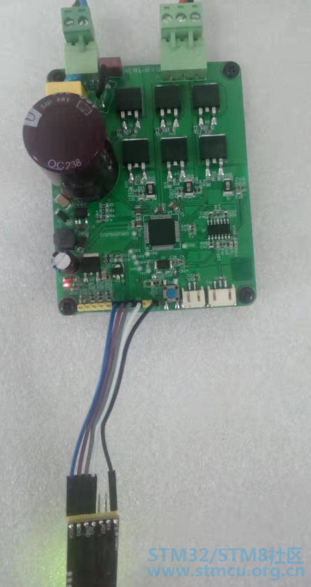

板子7 K/ g$ X6 M5 @; Y
V+或AC L:接电源正+
1 f8 I0 B, @  y# F& q# X! [" H* ]V-或AC N:接电源正-+ e- q; I9 y- `7 o/ B( V5 d
U:接电机U或A
& ?0 R9 i. z- i8 j$ c. c9 RV:接电机V或B
' I! T! D! }7 `, E( pW:接电机W或C
( J; b6 `  F+ i. a% o' y- A  w) Q$ LHA:接电机霍尔传感器U或编码器A(对应550W伺服电机编码器:4脚)1 a8 ~# x8 q5 N6 D0 r; Z
HB:接电机霍尔传感器V或编码器B(对应550W伺服电机编码器:3脚)8 p6 k) G3 C( a" k3 T
HC:接电机霍尔传感器W(对应550W伺服电机编码器:2脚)
" `/ O. l% j8 ~0 o  }6 bGND或0V:接电机传感器接口GND(对应550W伺服电机编码器:5脚)# d) [$ ?- C# u5 _( e3 @2 t  `: J
+5:接电机传感器接口5V(对应550W伺服电机编码器:14脚)3 F. K+ l6 r" C3 q
ST LINK的SWD及串口接线说明:
1 y, x( C$ R+ g6 R  v! k6 W按上图所示一对一接线即可(ST LINK背面朝向),RST和3.3V电源可不接。+ b8 P$ s$ U; r7 Q

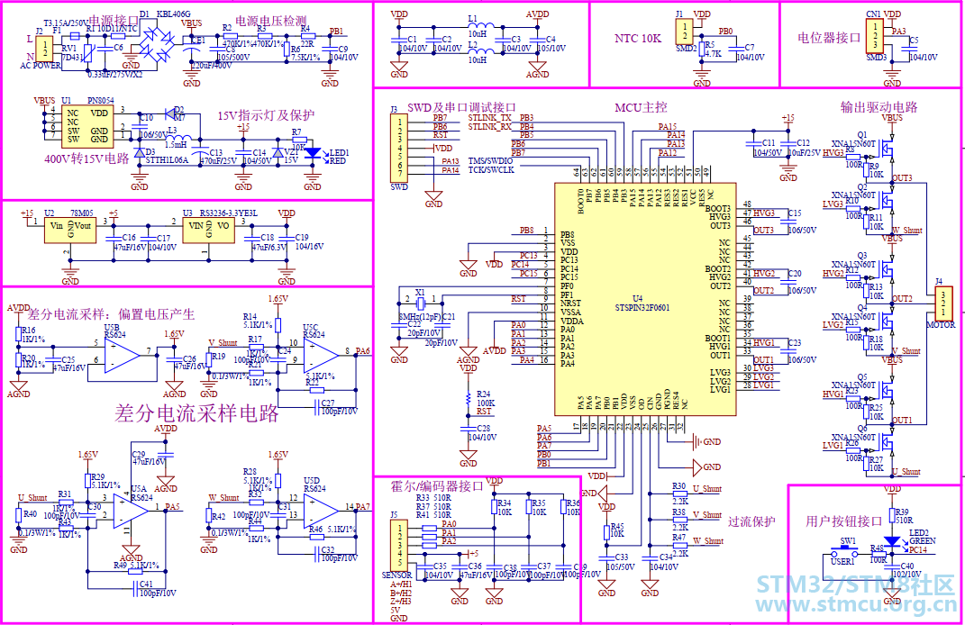

一、硬件说明
1.1图纸说明4 s* k, }, Z9 q5 Q% C
1.png $ W) |) ?7 H7 W; }6 ~& K; M  g' j, K6 Q
mmuuss586 回答时间:2020-1-2 11:37:58
5V稳压电路:就给霍尔传感器或编码器供电用,如果是无感启动不用;- g3 Z) l- V# _! _5 q5 R& v
   尽量选择高频率DCDC的转换芯片,频率越低更容易引入一些噪声;
* H  [, E$ f% b1 v   母线电容:100uF对应1A左右,有空间的尽可能大;
" X! C$ q3 t& n7 w3 l6 C# M, S- T   IGBT:选的是国产600V/15A,国产IGBT最好留至少5倍余量,也就是尽量不要超过3A,如果是进口IGBT模块至少3倍余量;
1 S* q+ S" j$ U   合金电阻:选用的是纯合金电阻,非普通的功率电阻。, C8 J5 A8 B8 |4 G" d3 g5 N- Y3 @
mmuuss586 回答时间:2020-1-2 11:38:50
1.2硬件布线
; x# {) w9 @0 i3 i   电流采样一定要采用差分走线;特别是地线(电流采样电路适当的加滤波电容);1 s$ _, E- G3 U% q7 o  ?
   PWM输出线和电流采样线尽量不要交叉;# ?; ]6 w2 |; ]8 F

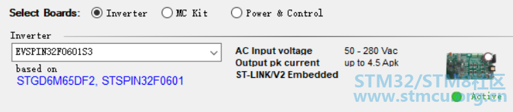

一、软件说明
新建工程板子选择
选择控制板和驱动板一体的:EVSPIN32F0601S3
! d9 R( _. |- V+ _) M

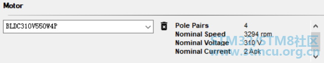

mmuuss586 回答时间:2020-1-2 11:43:05
选择对应的电机参数(需要用IPM05板测试电机参数或其它方法保存电机参数:会自动添加参数到此处):
6 E. D4 u) g  t* {
