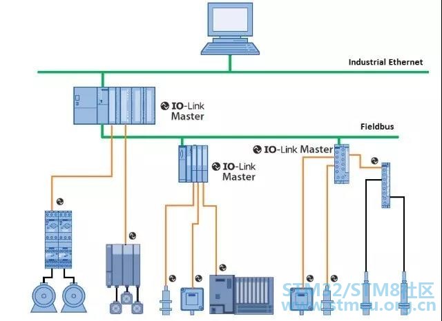

【图1 –典型的工业网络】
. y6 g8 |6 z- n3 W# E7 u7 O* x
IO-Link是什么?
$ ~: z7 O6 x' L  v3 \- |/ F7 k& W5 {
IO-Link是首个连接工业网络底层传感器及执行器的标准化通信协议,遵从IEC61131-9国际标准,可编程控制器和相关外围设备是该标准的基本内容。该技术本身的概念是,传感器或执行器与主控制器(即PLC)交换通信数据(诊断和配置信息),同时确保向下兼容工业IO模块。4 r5 P5 u  v& D  v# Z8 g
7 g0 ?! r* ~- b6 D# u3 h  V
IO-Link位于工业网络体系架构的底层:PLC控制器(或工业网关)与位于网络架构高层的工业现场总线相连,可以远程传输工业网络高层的数据信息。

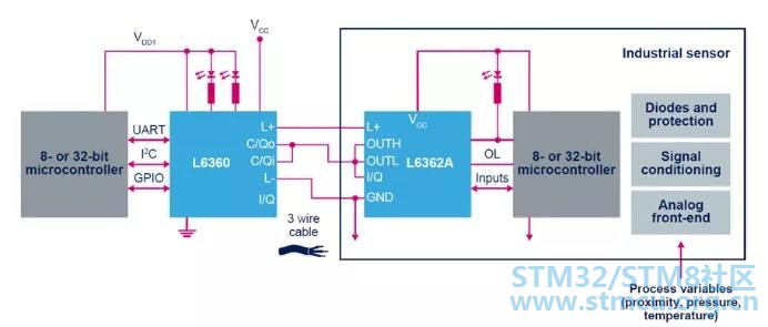

【图2 –主站芯片与设备芯片之间的典型连接】

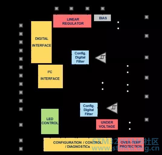

4 N" K0 d1 c& G- U3 Q& HL6360是一个兼容PHY2(3线)的单片IO-Link主站端口,支持COM1、COM2和COM3三种模式,还支持标准IO(SIO)设备。L6360的灵活性极高,输出级C/Q0输出引脚可配置为(高边、低边或推挽)。L6360通过标准I2C接口与微控制器(运行协议栈的微控制器)通信,然后将通过USART(INC/Q0引脚)接收的主微控制器数据发送到PHY2(C/Q0引脚),或者将从物理层接收到的数据发送到USART(OUT C/QI引脚)。  J; N2 ]& _2 D" y+ F) F* s! I
. {( X' ~% I; p# E# o
框图和关键功能如下图所示。
( w1 c  e9 W4 m" S% {6 h
【图3 – L6360主站芯片框图】
. j7 T  L' M" u  K/ w% h6 o  I  S
L6360的主要功能特性
  • 电源电压18V-32.5 V
  • 可配置输出级:高端、低端或推挽式(<2Ω)
  • 高边驱动器L+引脚保护电流高达500 mA
  • 支持COM1、COM2和COM3模式
  • IEC61131-2type 1附加输入
  • 通过限流和设置截止电流实现短路和过流输出保护
  • 3.3V / 5 V、50 mA线性稳压器
  • 5mA IO-Link数字输入
  • 通过I2C接口快速模式控制、配置和诊断芯片
  • 用于诊断功能的双LED序列发生器和驱动器
  • 5 V和3.3V兼容I / O引脚
  • 过压保护(>36 V)
  • 过热保护
  • 静电防护
  • 小型VFQFPN26L(3.5 x 5 x 1 mm)封装

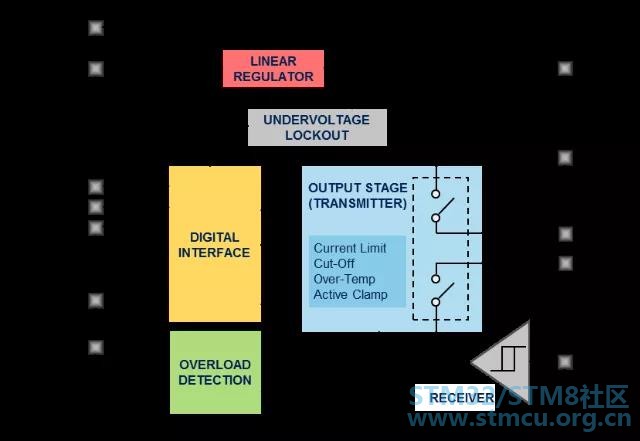

L6362A是符合PHY2(3线连接)标准的IO-Link设备收发器芯片,支持COM1、COM2和COM3模式。这款芯片还支持标准IO(SIO)模式。输出级提供三种可选配置(高边、低边、推挽),能够驱动任何类型的负载(电阻、电容或电感),凡是24V工业传感器都可以连接到L6362A。 VCC,GND,OUTH, OUTL和I/Q引脚之间的反极性保护是这款芯片的重要功能,是工业传感器管理应用的基本要求。
+ A# G" X( y' R# x$ ~$ Y! l( Q9 n9 _' ?$ s4 j/ `& ?+ t! I
下面列出了其它重要功能以及设备芯片的框图。
# ~' y/ U3 Q: i9 U9 f% B9 A" j
【图4 – L6362A设备芯片框图】

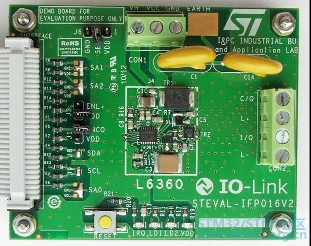

; J' E- ?. X1 ~! O8 W首先是STEVAL-IFP016V2主站芯片评估板,这块板子以L6360主站芯片为核心,可以通过外部连接器连接主微控制器。* M( [# g+ Q2 _" ~/ I: c6 T
2 C5 W9 ^. C: c; h) i! t
STEVAL-IFP016V2处理微控制器信号,提供24V输出,能够演示L6360的所有功能。板上的GND区域旨在最大程度地降低噪声并确保良好的热性能。
% L1 D% w2 l: T8 Q! u* ^* q: V- o  e. a6 m6 q
【图5 –具有L6360全部特性的STEVAL-IFP016V2】

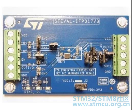

第二块板子是STEVAL-IFP017V3,这是一款以L6362A设备芯片为核心的评估板,用于测试L6362A的全部功能,例如,快速退磁和反极性保护等丰富的电气保功能。使用STEVAL-IFP017V3设计项目,无需外部组件即可满足IEC61000-4-4(突发),IEC 61000-4-2(ESD)和EN60947-5-2/ IEC 61000-4-5(浪涌)的要求。
【图6 –具有L6362A全部特性的STEVAL-IFP017V3】

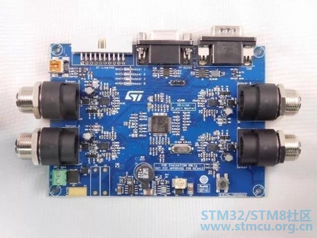

- s9 G8 i. d2 C" @: [& E9 n2 E所有这些开发板都是为充分利用这两款芯片的功能而开发设计。设计人员通常需要开发支持,甚至在应用级也需要支持。因此,意法半导体开发了基于L6360的4端口IO-Link主站板STEVAL-IDP004V1和和基于L6362A的传感器设备评估套件STEVAL-IDP003V1。 STEVAL-IDP004V1板载四颗不同的L6360芯片,支持多种通信模式:IO-Link、SIO、RS-485、USB和CAN,中央处理器是STM32F205 CortexM3微控制器,还配备一个普通的RS232 PC接口,用于测试板子的通信功能。
0 ^4 ^1 S$ P! j9 u/ w# G3 h& k! s$ u
【图7 –带有四个连接端口的STEVAL-IDP004V1】
: s, b# z' M8 R7 A

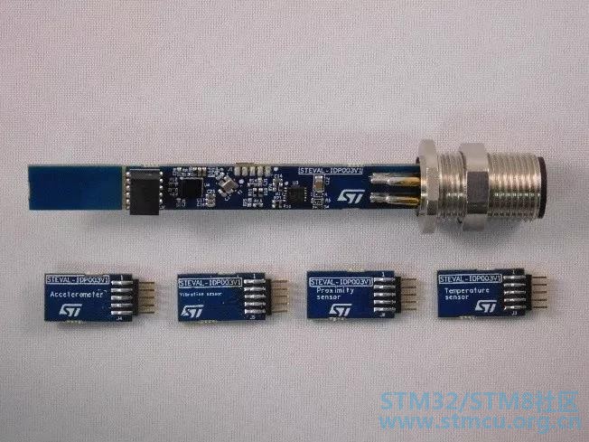

如图7所示,STEVAL-IDP004V1安装了四个M12连接器,可以同时连接四个不同的传感器。在我们应用方案中,用STEVAL-IDP003V1板上的L6362A芯片代表传感器。
6 Y( U- I: C7 F+ @/ W, V* l/ \7 a' v! s5 O
STEVAL-IDP003V1套件可以安装在最小的常规工业传感器内(仅8x70 mm大小)。在套件的参考设计板上,可以安装多达四个不同的传感器子板(接近检测、振动检测、加速度计和温度传感器),板上还搭载一个运行设备端协议栈的专用低功耗微控制器STM32L071。
2 B( m8 B) V3 J* A, J/ Q  `  T$ W" }/ |6 Z
STEVAL-IDP003V1的抗扰性设计保证应用通过EMC和ESD应力测试。
1 g* v3 }* L/ S2 q8 {, D9 _- w" z- v
【图8 –STEVAL-IDP003V1及其四块传感器子板】
