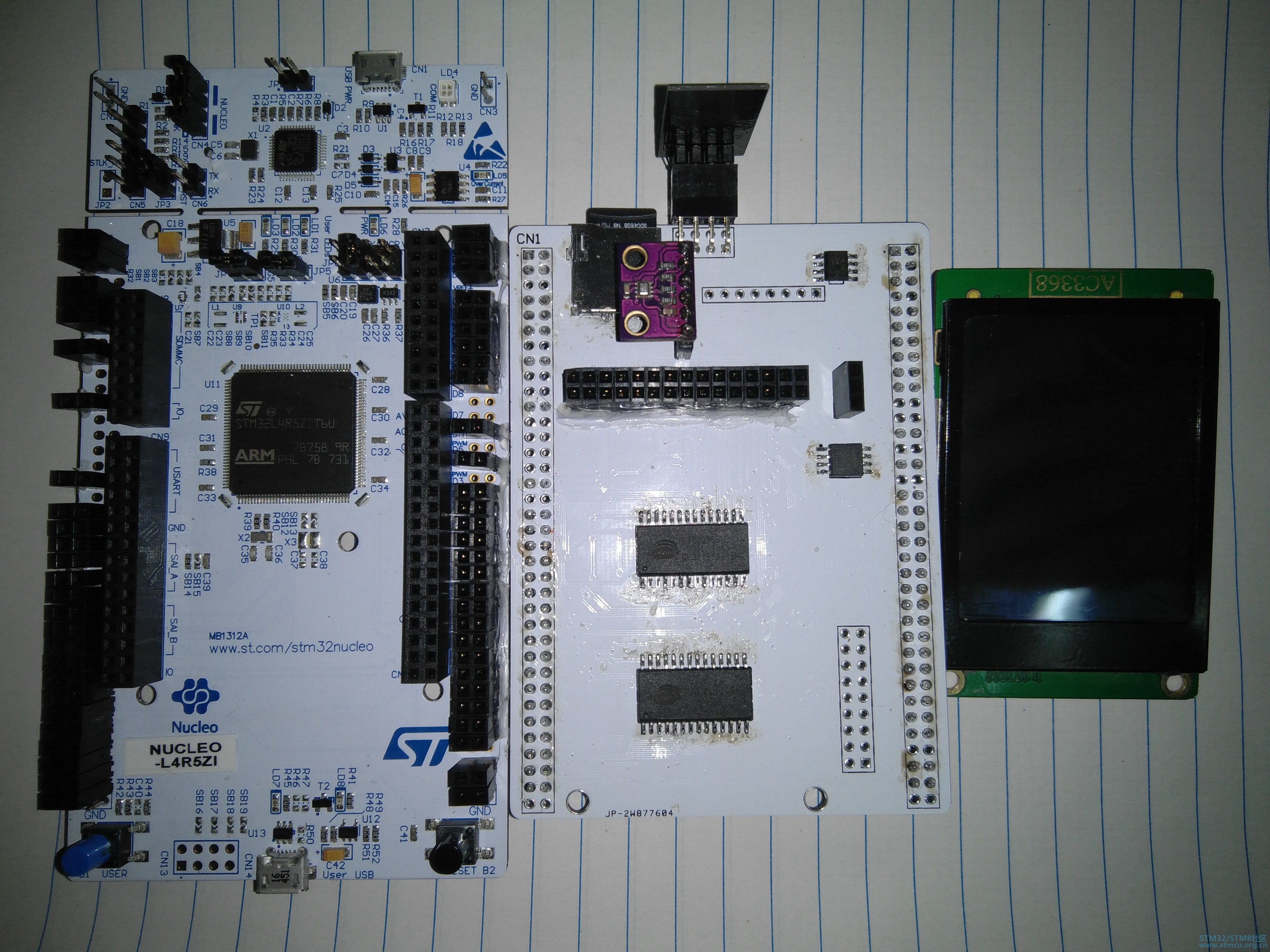

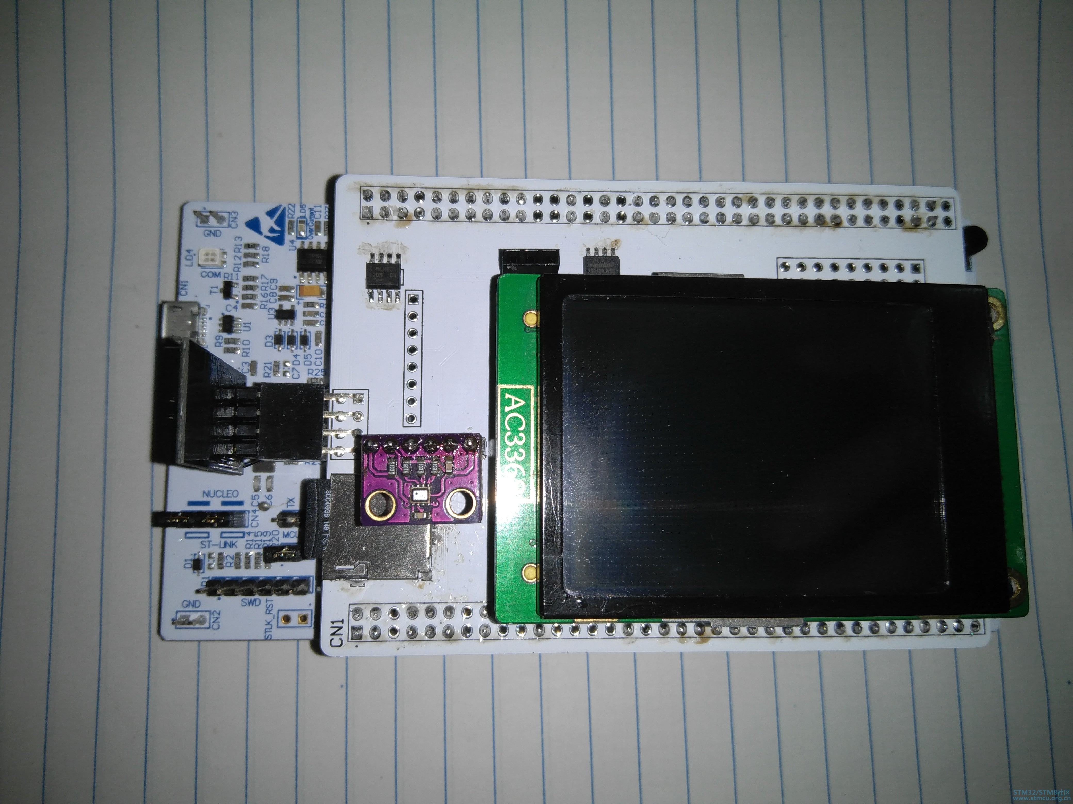

; Y7 L2 G3 ?7 w- V4 w IMG_20200105_212635.jpg 8 M! t  E% Y- {5 d. \: v. Q. }
( t( A( ?9 E0 kNucleoL4R5扩展板,硬件资源有: s  O' |7 M( G' }$ e
双32KB的外部SRAM,也就是总共扩展了64KB SRAM(根据芯片手册,全速读写测试成功)
6 O' a0 ^" w2 Z2 a& B" t/ aEEPROM 2K 一个                                                  (读写测试成功)
6 }/ W$ D" x/ z( D' Q+ G, h/ EBMP280气压传感器 一个                                         (读写测试成功)2 @7 ~% k" G! E* q: [, b2 m& `
OV7670接口一个                                                    (未测试)8 R  a$ p% y( Y, ~" V( W4 |
FMC接口的16位RGB LCD 一个,带SPI电阻触摸屏      (STemwin测试成功,包括触摸测试)
8 h# a  c, r$ [# l5 S9 Y( AWIFI接口 一个                                                        (AT指令测试成功)  w1 N$ O+ Z9 @( W, ~
W25Q128 Flash 一个                                                (未测试)
) ]0 d; X* E% R6 L% {  E/ b' o
& A; h# ~- {: ^* fSD卡自弹接口   一个                                                (FatFs文件读写测试成功). d" M3 {2 q: G- s: i3 Z/ f) m
+ Z  m8 k8 N* L+ g+ c9 N4 D5 g0 W
  本板不足之处,主要是由于板子硬件限制,引脚分配之后,留给SRAM的不多,我设想需要DCMI接口和SDMMC接口,都需要同时运行,所以引脚不够(占用了FMC的地址线),只能缩小SRAM的大小,而且SRAM能够选到比较便宜的就只有32x8引脚不多,毕竟SRAM比较贵。外部SRAM可以跑一跑STemwin栈,LCD320*240 16bit,足够了,Flash可以存放更大的代码程序,字库。OCTOSPI支持地址映射。当然后面如果需要通过MDK烧写W25的话需要写一个MDK  Flash烧写算法,之前魔改Nucleo F767的时候已经写好了一个,改就完了。
