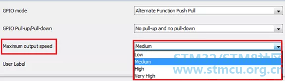

我们知道,STM32很多外设的输出往往是跟GPIO复用的,而GPIO的输出一般都有个最大可输出速率可选择配置。我们在利用Stm32CubeMx图形化工具做配置时,往往把重点放到别的地方、别的参数了,常常却把相关GPIO的输出速率没有结合实际应用需求做手动配置,而使用CubeMx默认的配置。不过,有时默认配置可能与实际应用严重不匹配,就会给我们的应用带来异常或困扰。2 j0 _  v* N/ P
. n+ l" L4 p1 s7 h- O3 ?比方,你使用某些STM32芯片的LTDC功能,驱动显示屏。做相关输出GPIO配置时如果使用默认配置LOW,这时你很可能没法正常驱动显示屏,即使其它硬件连接完好、其它参数配置完美。一般来讲,这时需要将相关引脚输出速率配置为HIGH或VERY HIGH.0 H1 O  ^- d# ]- e5 o
4 Q  ]* b% Y# S, P
又比方,你使用某些带以太网功能的STM32芯片,如果有关ETH_MDIO、ETH_REF_CLK这类引脚也使用默认配置Low时,往往也会遇到麻烦。这时我们需要手动配置为HIGH才能正常工作。

总之,如果我们不手动配置,采样默认配置时可能跟我们实际需求不合适而带来麻烦。这点要注意,该高时就配置高,该低时就配置为低。对于这个输出速率的配置,也并非越高越好。0 R" x$ L0 g2 y5 s* y5 \9 u
) B( |* w' m4 ]5 E
$ w" F0 b% I0 ]9 G" o% E有人说,这是CubeMx的bug,这样说有点牵强。毕竟GPIO的输出速率的配置是独立的,它也并不知你到底要让它跟哪个外设关联。而且,同一GPIO往往可以有多种复用功能的可选性。更何况,就某个外设而言,它的输出速率往往也是可调的。0 Y% q$ r; u4 H
1 v% C# Z: Q" H2 l8 h4 b
: i+ q# b2 X9 ^" Q1 r3 g. v
所以整体上讲,这个地方需要我们手动自行配置为宜。平常使用Stm32CubeMx时留意这点就好,在此特做提醒。% {& i* z* T, u
