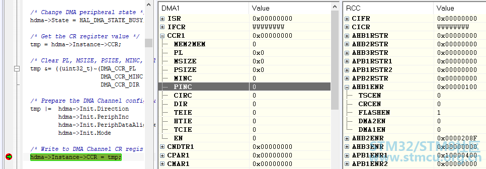

) L5 ~7 H; H! M7 \* t- s! {4 p7 C  @    利用CubeMX初始化ADC和DMA,发现DMA设置CCR寄存器不能设置成功,导致DMA不能按照预定工作模式工作,后经调试发现,Cube生成的初始化代码先进行ADC设置代码中也对DMA一部分寄存器进行了设置,但这部分设置由于DMA未启动,导致设置不成功。具体描述如下:

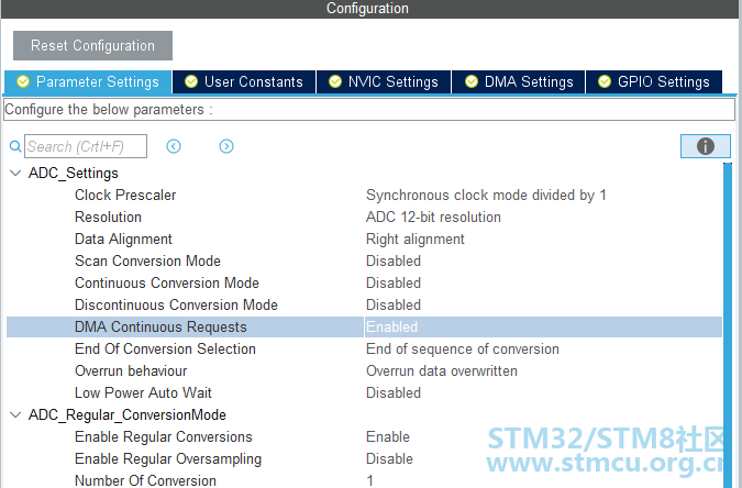

软件版本:CubeMXV5.4.0* f8 H/ c6 U3 r+ D" Z" v+ q
0 |- y/ U6 B, A: w* H: N3 L' BADC设置:6 E' N0 a/ Z1 }- e. ~
1.png 2 ?! U. |% Q" j) e# I
! f! E1 m/ B5 I* }. m& |
: b3 l  i6 S- R( Y ; E3 ]* r: _& n! B. m, ^
7 S1 t4 n% c6 |

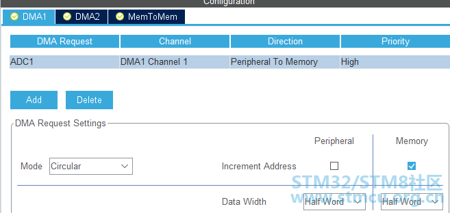

DMA设置:7 O/ {7 M6 w* M& N1 W: P
% D) m6 B8 K. q+ s
  Z! h- a* N. A , b/ W3 t7 o/ A8 x4 b) G4 G

上述初始化代码为CubeMX根据配置生产,代码本身没有问题。在此时设置DMA时,需要设置CCR寄存器,但此时DMA的使能并没有打开,因此设置不成功。
* _" p9 i  s0 o% B" E
4 K: n# k+ j% U- i) }
. i$ I5 ]1 [* z) M" `

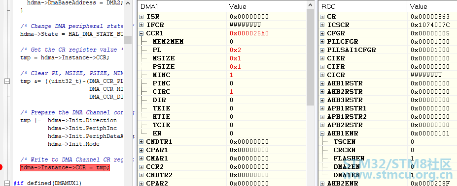

    如果调整一开始的初始化顺序,先进行DMA初始化,调整代码如下:
& Y, E5 o9 F. Y+ j$ N1 m+ f
  /* Initialize allconfigured peripherals */
" v0 R9 y! _" Y7 N  M$ x( L# D
  MX_GPIO_Init();
- s2 o* }7 q0 y2 C6 c* J7 R+ i7 u
  MX_DMA_Init();
2 F- j- f7 T" D, T. |1 J; g( |
  MX_ADC1_Init();
0 m/ K  a' F7 M1 ~5 a2 c" A, o
  MX_DAC1_Init();
3 W0 ?% n3 D. [: v3 l# ^+ U
  MX_RTC_Init();
) D: ^7 E" F1 Z9 M- o! B& \
  MX_TIM6_Init();
9 k# c5 @# Z7 I( Y: u$ h) c
/ f  m  g8 d$ j
  z" q" p9 X6 g0 c
此时DMA1EN为1,CCR1寄存器也设置成功。
