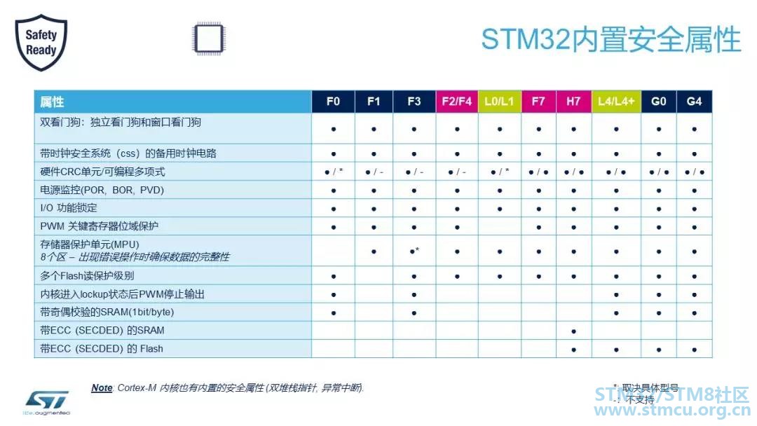

STM32内置安全属性
& [  t4 {7 `5 o8 n; w& k
功能安全设计包中提供的自检库和安全手册中的检测方法,一部分是通过纯软件的方式实现的,还有一部分是利用MCU本身提供的硬件属性完成的。上表中列出了STM32 MCU内置的一些安全属性,比如:8 Y& i( R* Q4 v& o! f( H6 R3 x
  • 看门狗可以用在对程序计数器的检测中,在程序计数器跑飞的时候复位设备;
  • 硬件CRC单元可以用在对Flash的校验中。STM32F7,H7,L4/L4+,G0,G4全系列支持CRC多项式系数可编程,STM32F0和L0/L1系列部分型号支持CRC多项式系数可编程;
  • 通过I/O功能锁定,可以保护I/O端口的配置参数不会被软件意外修改,详细说明请见对应STM32系列参考手册中的“GPIO锁定机制”部分;
  • PWM关键寄存器位域保护,与I/O功能锁定类似,它主要用于保证“刹车”功能正常执行,配置不被软件意外修改,详细使用说明请见对应STM32系列参考手册中的TIMx_BDTR寄存器的LOCK位介绍。
    ! D0 H& o" d( ~3 W( X
5 b- x9 }& |- h; d8 Z刚刚提到的“刹车”功能,它的目的是保护由PWM信号驱动的功率开关,就是当系统出现故障时,可以触发该功能,关闭PWM输出,保证系统处于安全状态。而触发“刹车”功能的输入信号,既可以是来自MCU内部的系统级故障(比如CSS检测到的时钟失效,SRAM的奇偶校验错误等),也可以是连接到特定引脚的外部信号。% ^1 ?" h# ]) M9 U$ W
# T. V# p4 k% I6 g不同的STM32系列支持的输入信号来源不同,具体使用请见相应的参考手册。部分STM32系列还支持“内核进入lockup状态”作为“刹车”功能的触发源。关于“内核进入lockup状态”是指,当MCU已经因为出错进入fault中断后,在fault中断服务程序中又触犯了fault条件,这时就会进入lockup状态。关于内核lockup更详细的说明,大家可以去参考Cortex-M的用户指南 。$ d7 D$ n$ q/ X1 B0 [0 u5 F
# K& \& U8 p/ M% S  H! M7 E9 kSTM32内置安全属性还很多,这里就不一一列举了。有些在自检库中并没有用到,我们也可以根据具体的需要,在应用中使用起来。比如对RAM的检测,在自检库中使用的是软件MarchC算法,如果你选择的MCU支持带奇偶校验或者ECC的SRAM,那么加上这部分硬件检测功能可以进一步提高软件运行的安全性。还有一些外设比如串口,I2C,CAN等,也内置有协议错误检测,CRC校验等功能,可以用于该外设使用过程中的安全检测。这里没有一一列出,可以参考相关的安全手册。
