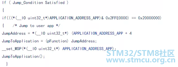

; o; ?( L5 W4 q0 y' z: _先说从BOOT区跳转到APP区。跳转代码比较简洁、简单,注意跳转前要关闭刚才程序区开启过的所有中断使能,保证所有中断请求位都被清除,不要只是简单的关闭总中断,否则往往隐患多多。BOOT区相关跳转代码如下:" r2 Y( t( U$ E: s! t: m. h3 Y, x
0 {" f) C, ?& c, Z" O* R
# W3 U+ w  z3 r3 B. D0 b4 J 2.png , H0 j- Y9 q, o6 K

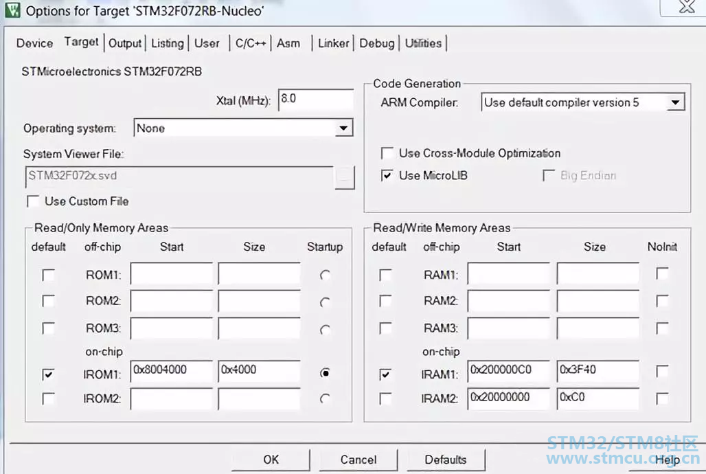

这个从BOOT区到APP区的跳转最终能否成功,关键取决于APP区代码相关配置及准备工作。假设这里的APP区是上面提到的APP1区,内部FLASH地址段为0x8004000—0x8008000,那么在MDK的option项里的memory配置板块要做正确配置,即flash空间与ram空间的配置,如下图所示:) N8 a  z9 h' h& _, I* r8 R. _% C
" z$ ^4 T- s( \+ i
' `. D7 m: u4 k' Z- i. \ 3.png
6 E: c  |$ F7 A) E: \! a( f/ ?+ z4 o7 z  N" }/ h& n+ t
" }/ f1 }5 a+ `" {$ w4 p
IROM1的配置就是APP1代码摆放的起始空间地址及长度。IRAM的配置要注意先保留48个字的空间用来存放中断矢量表的内容。因为stm32F0芯片的中断矢量表的大小就是48个字【即0xc0字节】。至于剩下的内部RAM空间大小由芯片本身的RAM容量决定。【这里是基于STM32F072RB芯片,其内部RAM总容量为0x4000】。

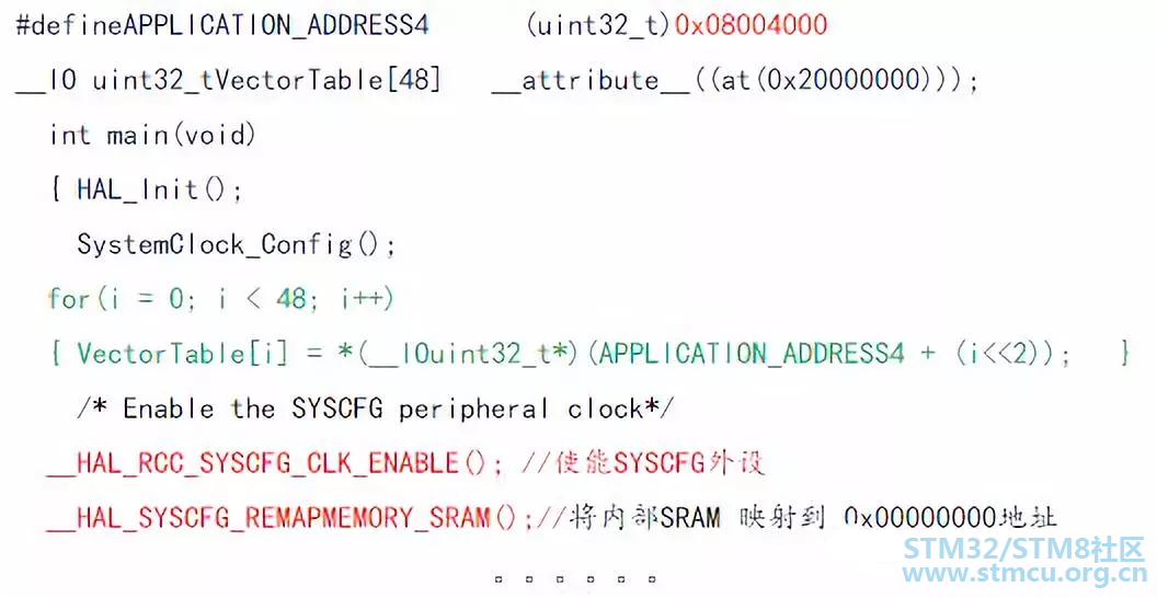

另外一件很重要的事情就是做中断矢量表的拷贝。在APP1区的main()程序开头部分,将放在flash程序空间起始部分的连续48个中断矢量地址表拷贝到内部RAM的起始地址段。即将矢量表从0x8004000地址开始拷到0x20000000开始的连续48个字空间。
2 ?+ R3 k4 r7 S# e3 M6 [/ I, H  T$ ^# a
5 R( _% G# s$ q, B* F) @
0 T9 q, g8 l, ^2 l( i
基于MDK环境的相关参考代码如下:        6 j: T* ?$ E7 d9 U- K3 j
  J# L6 z2 c8 ~/ U) D% p  v/ P
/ r+ e8 p3 ]. F2 H4 C
$ i& U4 z% \0 j' g0 \8 _* j* a7 {( w* w: i7 s* I3 t0 k6 \# f5 u' I4 t3 u
( ?. t2 Q* R0 X; b; ?! }上面代码中绿色语句就是实现中断矢量表从内部flash到内部RAM的拷贝,而红色语句则是为了实现程序0地址执行域的重映射,即将程序运行的0地址从内部flash的0x8000000通过重映射机制切换到0x20000000,为的是在APP1区发生中断时CPU能从正确的地方准确获取相应中断矢量地址去执行中断服务程序。
. d% h5 M, }1 t  Z5 n! X! r
% i2 W( Z" P/ t' A到此,从BOOT区到APP1区的跳转就算完成了。5 y8 c6 s8 V+ w) O

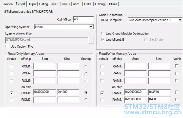

那么,如果想从APP1区跳转到另外APP2代码区呢?这个跟从BOOT区跳转到APP1区类似。在APP1区的跳转代码这里就不说了,地址给对、代码写对就好。APP2区的代码也同样必须做中断矢量表的拷贝和0地址域的重映射。这里因为在APP1代码里已经做过了0地址的重映射,所以就不必重复做重映射了,只需做拷贝操作,即将从0x8008000开始的48个字拷贝进0x20000000开始的RAM空间。8 p7 F0 d6 ?* n- N% k. R4 x- [8 ~6 r7 O
8 J3 ?' w5 ^* I
0 o8 s- Q  \  r( B  Z3 r
假定APP2代码区的内部flash空间安排在为0x8008000—0x800C000。MDK环境里memory布局配置如下:8 V' n, B2 V7 |. s* n# P; H
$ n+ D, H. Z% _3 a
: u9 S5 B3 c9 `: G1 [  z
5.png ! Z: ?& A7 @4 u! a; o1 n
