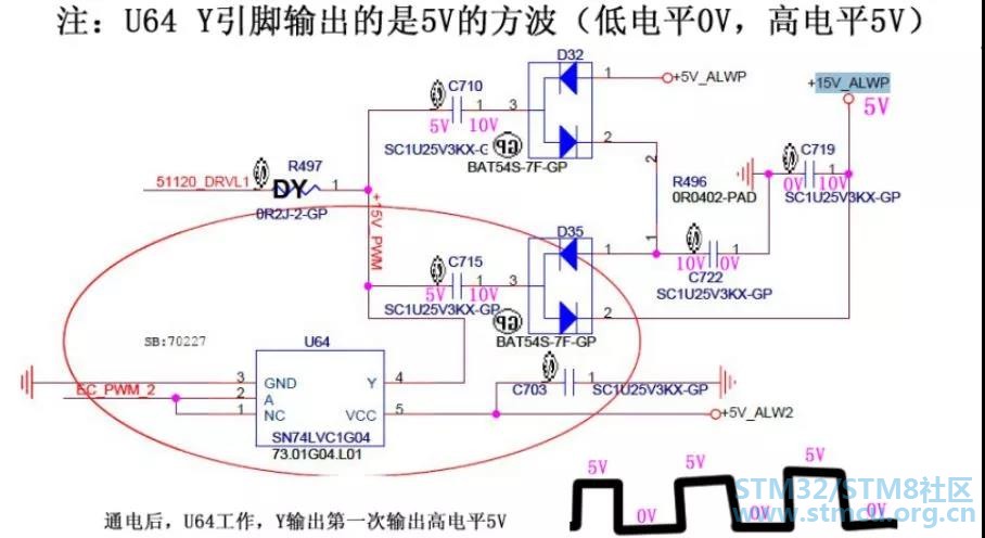

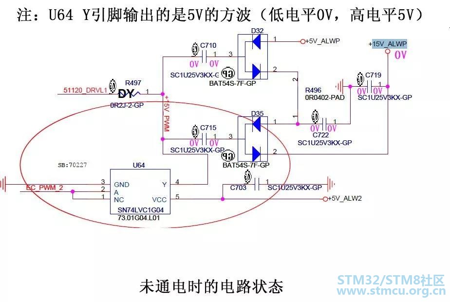

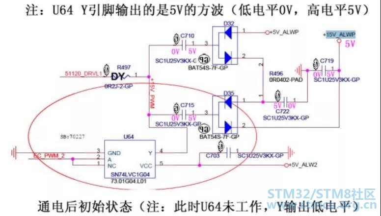

+5V_ALWP电压通过D32的1脚对C710、C722、C715、C719开始充电,充电完毕后电路状态如上图显示(二极管压降忽略不计)。此时的+15V_ALWP,实际电压为5V3 s9 b3 u& S/ }; U2 R
' b& v1 `% V' ^: S! r# F" |1. 由于电容的两端电压不能突变,此时C715两端的电位为左边5V,右边10V(C715的电压依然是10V-5V=5V),然后电流经过D35的2引脚,对C719电容充电,充电后C719的电压升到10V。
# E5 X6 n$ |! e, K! [8 Y! H! C! T5 m! `% C
8 }6 R! G. i! y# d; [1 Y0 J: T- W1 y
2. 在上述1发生的同时,Y输出的第一次高电平5V也对C710充电。同样电容两端电压不能突变,所以C710两端的电位为左边5V,右边10V(C710的电压依然是10V-5V=5V)。然后电流经过D32的2引脚对C732D电容充电(充电前C722的电压为5V),充电后C722的电压升到10V。
: y$ b9 ]% Z; T! q9 v  ]
此时+15V_ALWP电压为10V。4 Y4 q8 x5 ?9 C! o! Z/ O# f7 I. L& s

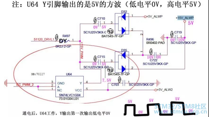

8 [% k" q$ T1 j1.由于电容的两端电压不能突变,此时C715两端的电位为左边0V,右边5V(C715的电压依然是5V-0V=5V,保持5V电压),当C715电压为5V后,由于C722电压10V>C715电压5V,C722会对C715充电。充电后C715=C722=7.5V。此时C715电压依然比C719电压低。是由于D35的2引脚处的二极管反向截止,所以C719不能对C715充电,C719电压保持在10V。
3 n* {4 V, i3 g4 s2 g. Z
8 x7 C+ u) i! o; Q& ~1 `8 c
5 Z( v. ]% s9 t$ m' ?* V2. 在上述1发生的同时,Y输出的第一次低电平0V也改变了C710左端的电压。同样电容两端电压不能突变,所以C710两端的电位为左边0V,右边5V(C710的电压依然是5V-0V=5V)。此时C710电压低,C722电压高(7.5V)。但是由于D35的2引脚处的二极管反向截止,所以C722不能对C710充电。C722电压保持在7.5V。6 {+ q* d# A5 |3 u9 a3 H
- A1 V8 E" |0 ?  I
5 z( j/ G* [. U1 X- r
3. 当Y再次输出高电平时,C722又被充电到10V。当Y变为低电平是C722(10V)对C715(7.5V)充电。C715=8.75V。当Y再次输出高电平时,此时C715两端的电位为:左边:5V,右边:13.75V(5V+8.75V),C715对C719充电,C719电压变为11.875V,C715由于对C719充电,电压变为11.875V。此时+15V_ALWP电压是11.875V。
/ y4 k5 T: i/ {! U0 ]
$ A) w0 c$ V5 a3 g5 V
3 q9 i+ R# @  X* b7 F! n4. 经过数次高低电平变化后,C715两端电压慢慢升高,同时C715对C719充电,C719电压也慢慢升高,最终C715会被充电到10V,不再升高。当Y引脚再次输出高电平5V时,C715的电位为:左边5V,右边15V(10V+5V).最终+15V_ALWP电压稳定在15V。+ M9 d% o1 z$ @! }2 B6 F7 |7 d
