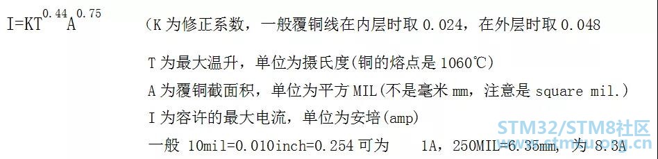

PCB的载流能力取决与以下因素:线宽、线厚(铜箔厚度)、容许温升。大家都知道,PCB走线越宽,载流能力越大。在此,请告诉我:假设在同等条件下,10MIL的走线能承受1A,那么50MIL的走线能承受多大电流,是5A吗?答案自然是否定的。请看以下来自国际权威机构提供的数据:
线宽的单位是:Inch (inch 英寸=25.4 millimetres 毫米)1 oz.铜=35微米厚,2 oz.=70微米厚, 1 OZ =0.035mm 1mil.=10-3inch.
实验中还得考虑导线长度所产生的线电阻所引起的压降。工艺焊所上的锡只是为了增大电流容量,但很难控制锡的体积。1OZ铜,1mm宽,一般作 1 - 3 A电流计,具体看你的线长、对压降要求。
最大电流值应该是指在温升限制下的最大允许值,熔断值是温升到达铜的熔点的那个值。Eg. 50mil 1oz 温升1060度(即铜熔点),电流是22.8A
