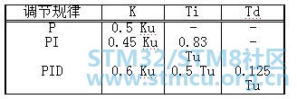

1.1 在纯比例作用下,逐渐增加增益至产生等副震荡,根据临界增益和临界周期参数得出PID控制器参数,步骤如下:
3 g2 `" u5 H( J+ O6 z% f9 @
(1)将纯比例控制器接入到闭环控制系统中(设置控制器参数积分时间常数Ti =∞,实际微分时间常数Td =0)。
) T+ M4 G( l/ w2 \/ ~( O2 C* S
7 @4 |# p( u6 K4 B: D7 {" @' \7 ?(2)控制器比例增益K设置为最小,加入阶跃扰动(一般是改变控制器的给定值),观察被调量的阶跃响应曲线。. e+ K- r8 c( k/ E6 L2 P) t: N
; N  A' T8 R! B" y
(3)由小到大改变比例增益K,直到闭环系统出现振荡。
7 j0 q5 o7 z0 k5 J4 a
0 {  A6 ^- m7 d. E9 D0 r8 D(4)系统出现持续等幅振荡时,此时的增益为临界增益(Ku),振荡周期(波峰间的时间)为临界周期(Tu)。7 h  q6 A% U5 a3 Q$ ]# q
' e4 m( [* e  G6 ?
(5) 由表1得出PID控制器参数。

1.2 采用临界比例度法整定时应注意以下几点:
. E- Y" P6 T% }8 L
2 y9 \( F2 H8 a9 a
(1)在采用这种方法获取等幅振荡曲线时,应使控制系统工作在线性区,不要使控制阀出现开、关的极端状态,否则得到的持续振荡曲线可能是“极限循环”,从线性系统概念上说系统早已处于发散振荡了。5 h3 M5 M& s; D9 {) l  S
+ v) h  M6 |% |5 N, X7 U(2)由于被控对象特性的不同,按上表求得的控制器参数不一定都能获得满意的结果。对于无自平衡特性的对象,用临界比例度法求得的控制器参数往住使系统响应的衰减率偏大(ψ>0.75 )。而对于有自平衡特性的高阶等容对象,用此法整定控制器参数时系统响应衰减率大多偏小(ψ<0.75 )。为此,上述求得的控制器参数,应针对具体系统在实际运行过程中进行在线校正。
; f+ \! e+ m# f. S9 C4 S& s( [) s/ U+ m4 p' y. e. f
(3) 临界比例度法适用于临界振幅不大、振荡周期较长的过程控制系统,但有些系统从安全性考虑不允许进行稳定边界试验,如锅炉汽包水位控制系统。还有某些时间常数较大的单容对象,用纯比例控制时系统始终是稳定的,对于这些系统也是无法用临界比例度法来进行参数整定的。
" T' K+ v- c- r2 \5 B5 ?3 j  Y# p' D4 y+ b! P* r  f
(4)只适用于二阶以上的高阶对象,或一阶加纯滞后的对象,否则,在纯比例控制情况下,系统不会出现等幅振荡。4 Y5 L6 |/ w& Q7 f  J5 z" E! X

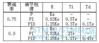

2、衰减曲线法
( a6 q. e, Q- f8 c
衰减曲线法与临界比例度法不同的是,闭环设定值扰动试验采用衰减振荡(通常为4:1或10:l),然后利用衰减振荡的试验数据,根据经验公式求取控制器的整定参数。整定步骤如下:

(2)系统稳定后,作设定值阶跃扰动,观察系统的响应,若系统响应衰减太快,则减小比例增益K;反之,应增大比例增益K。直到系统出现如图1(a)所示的4:1衰减振荡过程,记下此时的比例增益Ks及和振荡周期Ts数值。- E6 L7 {9 s7 v
: o# a* K8 z# l6 T6 F( M  Z+ c
图1
7 j& b$ m9 U; X9 A8 }
% W4 u3 Z" C1 g1 r
(3)利用Ks和Ts值,按表2给出的经验公式,计算出控制器的参数整定值。表2
1 ^: W5 o; t0 p+ Q  P5 M
+ P9 n! l# Z: V  N# o(4)10:1衰减曲线法类似,只是用Tr带入计算。
