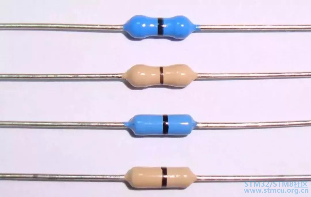

在电子电路设计时经常用到的一种元件就是电阻,我们都知道电阻在电路中起到分压限流的作用。然而,实际使用时会用到一种特殊的电阻:零欧电阻,顾名思义,零欧电阻的电阻值是零。对于初学者可能会有一个疑问:既然阻值是零,那么和一根导线有什么区别?为什么不直接连起来?, i+ z( T3 G( o; ~8 ` 其实,零欧电阻和直接用导线连接还是有区别的,而且零欧电阻在电路设计中还有很多巧妙的用处。) T" f/ G/ v, \8 l
