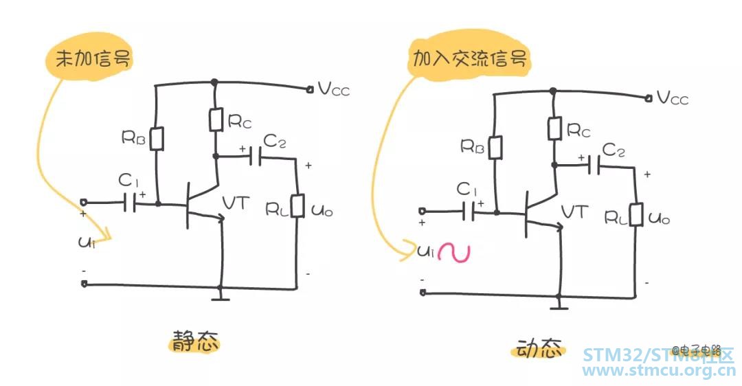

三极管有静态和动态两个状态静态是指三极管在未加信号时的直流工作状态。在静态状态下,各电极电流称为静态工作电流。动态是指三极管在加入交流信号时的工作状态在动态状态下各电极电流称为动态工作电流(以下的以共发射极放大电路举例说明)。

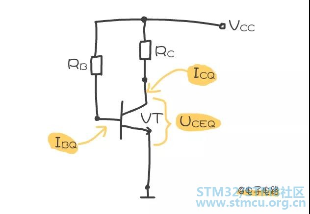

一般包括IBQ、ICQ、UCEQ。

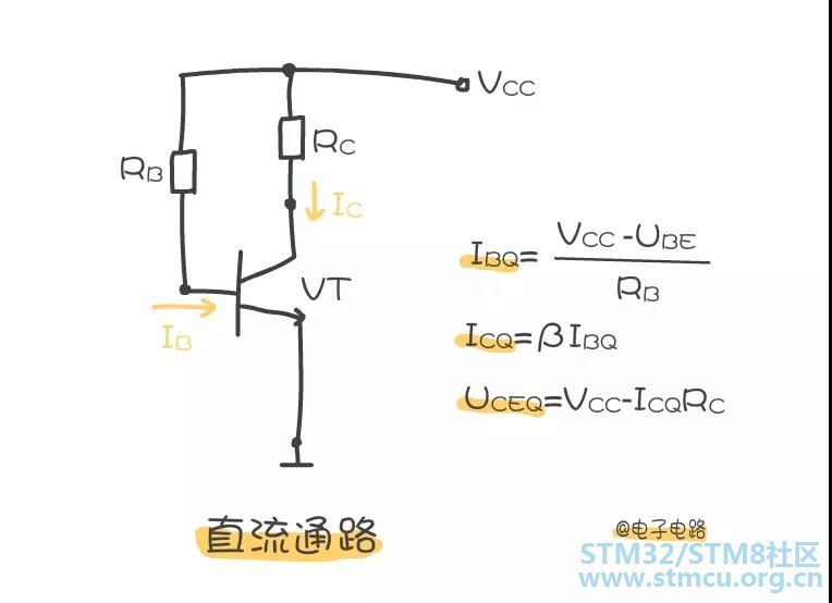

如何计算当前放大电路的静态工作点?

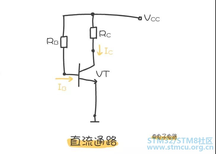

(即计算IBQ、ICQ、UCEQ),首先,要画出三极管放大电路的直流通路,直流通路是在没有交流信号时,直流电流流经的通路画直流通路时,电容要开路。
通过对直流通路进行电路分析,就可以计算出,在当前元件参数下的三极管的IBQ、ICQ、UCEQ了。

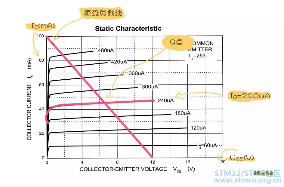

怎么确定静态工作点?

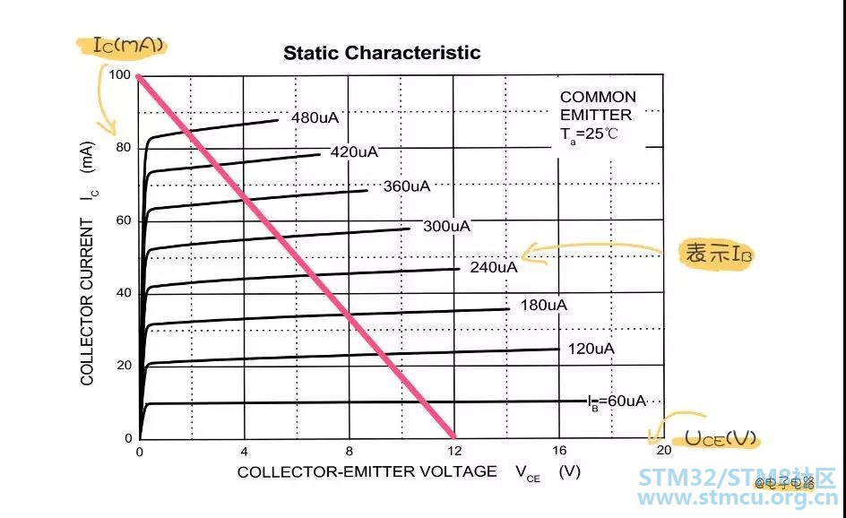

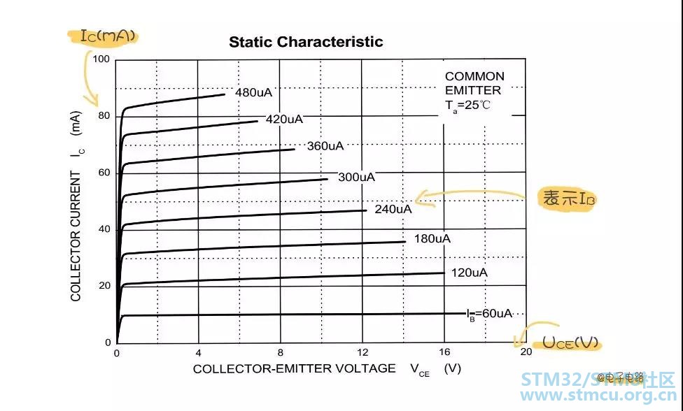

静态工作点是直流负载线与三极管输出特性曲线的交点。随着IB的不同,静态工作点会沿直流负载线上下移动。怎么知道三极管输出特性曲线是怎样的?查找当前三极管的数据手册,下面是三极管S9013数据手册中的输出特性曲线。
在特性曲线上画出直流负载线(ICQ、UCEQ),(假如如果前面计算得IBQ=240uA、ICQ=100mA、UCEQ=12V)当ICQ=100mA、UCEQ=12V则直流负载线是这样的。
再画出在IBQ=240uA下的特性曲线,两条线的交点就是静态工作点。
, w9 C  Y# h" Q! [( g
8 `7 G  s/ R, f- ~

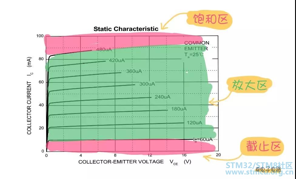

怎么知道当前的静态工作点合适不合适?
如果静态工作点靠近饱和区,会造成饱和失真。
如果静态工作点靠近截止区,会造成截止失真。所以,静态工作点一般设置到直流负载线的中央是比较合适的。
