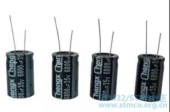

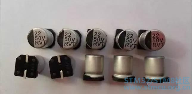

什么是电解电容?' T) b' _9 |% ^8 }% K/ Y$ N
电解电容是电容的一种,介质有电解液涂层,有极性,分正负不可接错。电容(Electric capacity),由两个金属极,中间夹有绝缘材料(介质)构成。
0 A! ]* u7 b# D* N. r! E3 x5 ?# M3 J2 u4 C# v+ l$ J) Q2 i7 c
电解电容器特点一:单位体积的电容量非常大,比其它种类的电容大几十到数百倍。! i9 q+ U/ Y! {2 |6 S7 u
电解电容器特点二:额定的容量可以做到非常大,可以轻易做到几万μf甚至几f(但不能和双电层电容比)。; f8 \$ r7 P3 Z2 U- b
电解电容器特点三:价格比其它种类具有压倒性优势,因为电解电容的组成材料都是普通的工业材料,比如铝等等。7 H' j& g3 c2 c; I. ~) r
& o- t" x7 `  f
制造电解电容的设备也都是普通的工业设备,可以大规模生产,成本相对比较低。电解电容器通常是由金属箔(铝/钽)作为正电极,金属箔的绝缘氧化层(氧化铝/钽五氧化物)作为电介质,电解电容器以其正电极的不同分为铝电解电容器和钽电解电容器。铝电解电容器的负电极由浸过电解质液(液态电解质)的薄纸/薄膜或电解质聚合物构成;钽电解电容器的负电极通常采用二氧化锰。由于均以电解质作为负电极(注意和电介质区分),电解电容器因而得名。
- s6 i; Y% ?5 o8 @9 A# F6 n, c2 [6 M
有极性电解电容器通常在电源电路或中频、低频电路中起电源滤波、退耦、信号耦合及时间常数设定、隔直流等作用。一般不能用于交流电源电路,在直流电源电路中作滤波电容使用时,其阳极(正极)应与电源电压的正极端相连接,阴极(负极)与电源电压的负极端相连接,不能接反,否则会损坏电容器。

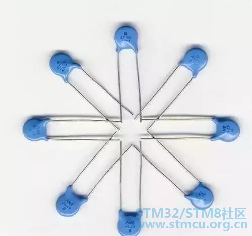

# n# z3 c8 D& ^) P3 y. A瓷片电容器:用单层陶瓷材料作电介质的电容器。
