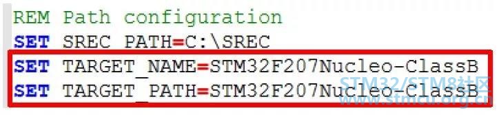

  • 安装Srecord工具
    2 [2 P; @+ `  d3 T$ a, H2 U
下载Srecord 工具(http://srecord.sourceforge.net )。将srec_cat.exe,srec_cmp.exe,srec_info.exe拷贝到C:\SREC(自己新建)目录下。
  • 将crc_gen_keil.bat中的TARGET_NAME和TARGET_PATH改成跟新工程一致。否则不能成功的自动生成带CRC校验值的HEX文件。

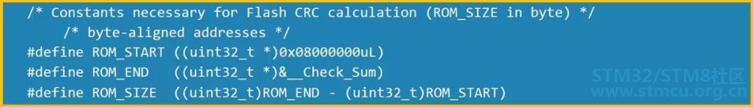

    2 l% C% f6 w. r5 t+ V7 p* d
Flash检测分为两个阶段:启动阶段的检测和运行阶段的检测。启动阶段是一次性对全部的flash范围进行完整性检测。运行阶段则是每次分块进行,每次检测一小部分。
Stm32fxx_STLparam.h文件中设定程序检测Flash的范围。如果你的应用程序就是放在0x8000000开始的位置,这部分代码就不需要修改。如果应用程序的起始位置是其他的地址,就需要修改ROM_START的定义。
另外需要注意的是此处的定义,必须与sct文件中对Flash的范围定义一致。
存放CRC值的位置是应该排除在计算的范围内的。

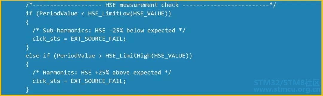

启动时时钟检测时,使用HSE作为系统时钟,LSI作为TIMER5的Channel4的输入。实际程序的配置如下:
HSE/2作为TIMER5计数的时钟,LSI/8作为TIMER5的Channel4的输入。通过捕获的LSI/8的周期计数,与设定的上下限进行比较,来校验HSE。
代码中需要注意的地方:
下面是使用HSE时,进行检测的代码。里面的HSE_VALUE,必须与实际板子上的值吻合。
代码中默认接收+/-25%范围内的偏差,如果对HSE允许的范围有不同的要求,就需要去修改HSE_LimitLow和HSE_LimitHigh这两个函数。
