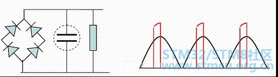

我们目前用的电视机由于采用了高效的开关电源,而开关电源内部电源输入部分,无一例外的采用了二极管全波整流及滤波电路,如图6A,其电压和电流波形如图6B4 J; P1 }& y/ a( \* u& P
& F+ n, i) {0 V9 `7 P为了抑止电流波形的畸变及提高功率因数,现代的功率较大(大于85W)具有开关电源(容性负载)的用电器具,必须采用PFC措施,PFC有;有源PFC和无源PFC两种方式。/ J# A4 Z8 D0 y+ @  b( Q

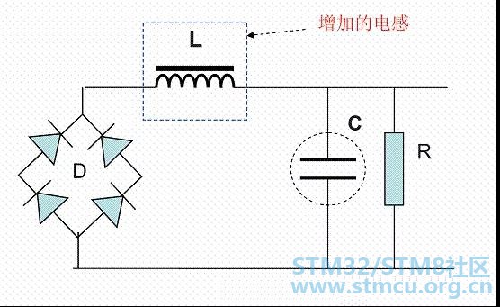

1 J( [) r7 B1 |% t: Z目前部分厂家不使用晶体管等有源器件组成的校正电路。一般由二极管、电阻、电容和电感等无源器件组成,向目前国内的电视机生产厂对过去设计的功率较大的电视机,在整流桥堆和滤波电容之间加一只电感(适当选取电感量),利用电感上电流不能突变的特性来平滑电容充电强脉冲的波动,改善供电线路电流波形的畸变,并且在电感上电压超前电流的特性也补偿滤波电容电流超前电压的特性,使功率因数、电磁兼容和电磁干扰得以改善,如图7。; {& A) `+ c0 L& P% T5 g% K7 Z; T) C) g0 m9 b

此电路虽然简单,可以在前期设计的无PFC功能的设备上,简单的增加一个合适的电感(适当的选取L和C的值),从而达到具有PFC的作用,但是这种简单的、低成本的无源PFC输出纹波较大,滤波电容两端的直流电压也较低,电流畸变的校正及功率因数补偿的能力都很差,而且L的绕制及铁芯的质量控制不好,会对图像及伴音产生严重的干扰,只能是对于前期无PFC设备使之能进入市场的临时措施。1 F6 x6 n1 o+ I2 N# S. ?
