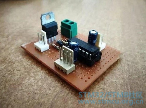

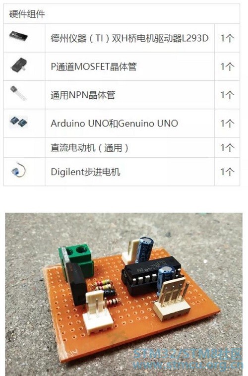

该项目是带有SN754410电机驱动器IC的步进电机/电机驱动器电路板,其中包括一些省电功能。该板可借助IC中的双H桥电路来驱动2个DC电动机或一个步进电动机。SN754410 IC被广泛地用于驱动电动机,因为它可以在很宽的电压范围内工作,并且每个通道可以驱动高达1A的电流。这里的另一件事是电源开关电路,它将切断IC的电源,这比正常的睡眠模式具有更高的电源效率。它需要来自控制器的外部信号来接通驱动器电路的电源。开关电路是围绕几个NPN晶体管和一个P沟道MOSFET构成的,只有当我们向电路施加脉冲时,才允许功率流动。使用开关电路,电动机驱动器电路的功耗很小,并且通过向开关电路施加高脉冲,可以很容易地正常使用该电路板。此外,IC还能够驱动其他负载,例如继电器或螺线管。因此,借助附加的电源开关电路,该板可以成为制造商非常方便的工具。

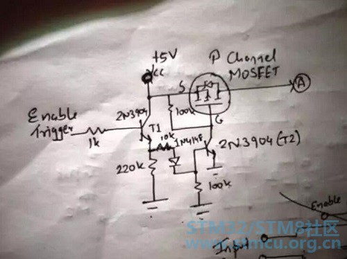

电源开关电路
0 i9 d, p5 L) B) L6 d% C
该电路切断IC的电源,直到从外部获得高信号为止。例如,在带有Arduino的PIR运动检测器之类的项目中使用此电路时,当传感器检测到某些东西时,它将为Arduino供电,并且从技术上讲,传感器发送了高脉冲。在这里,我们在电机驱动器板上使用该电路,直到在不需要驱动器的情况下,在触发引脚上施加一个高脉冲,从外部节省了大部分能量之后,才允许电源流向IC。
! z9 j; @1 |8 ^0 g: q- B$ k4 F
2 Y4 T$ P5 l8 b- x4 N7 ~0 E
该电路围绕一个P沟道MOSFET和几个NPN晶体管构建。当向电路施加高电平脉冲时,晶体管T1变为激活状态,并且有功率到达晶体管T2的基极。因此,MOSFET的栅极引脚被拉低,这允许电流流过MOSFET,并且电路板获得电源。

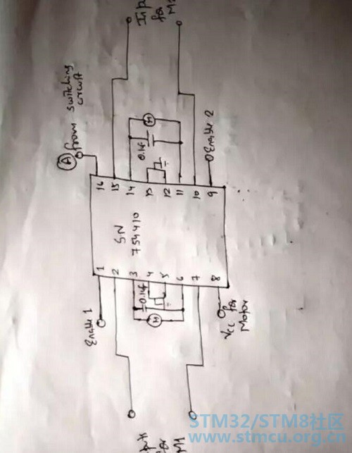

电机驱动电路
: R& c: ]9 W# f( ]6 ~
电路非常简单,我们只需要遵循IC的引脚图即可。通常,IC的两个使能引脚和5V Vcc引脚连接在一起,以便始终使能输出。我们需要将图中标记为A的开关电路的输出连接到IC的Vcc引脚。此外,最好在电动机连接两端使用0.1uF的电容器来阻止辐射的电压高峰。
9 B( I( ^- _* ]- G3 X
1 m4 U+ B. V$ Z, x% d8 O- v
然后,我们将使用连接器,以便我们可以轻松连接电源和电动机。电机Vcc通过另一个2针螺钉端子连接。5V,GND和触发器应从外部施加,因此使用3针连接器。然后,对于电动机和信号的输入和输出,我们将使用两个4针连接器。焊接完所有组件和连接器后,我们制成了高效节能且易于使用的电动机驱动器板。现在,您可以在不使用驱动程序且要使其处于激活状态时关闭该驱动程序,从Arduino施加高脉冲以触发引脚或任何其他控制器,以备使用。
