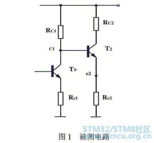

4、要正确选择测量点
) S  U- I5 M" v& \9 F: u- B
用同一台测量仪器进行测量时,测量点不同,仪器内阻引进的误差大小将不同。例如,对于图1所示电路,测C1点电压VC1时,若选择e2为测量点,测得VE2,根据VCl=VE2+VBE2求得的结果,可能比直接测Cl点得到的VC1的误差要小得多。所以,出现这种情况,是因为Re2较小,仪器内阻引进的测量误差小。
4 o- @* x2 N2 G% {7 a

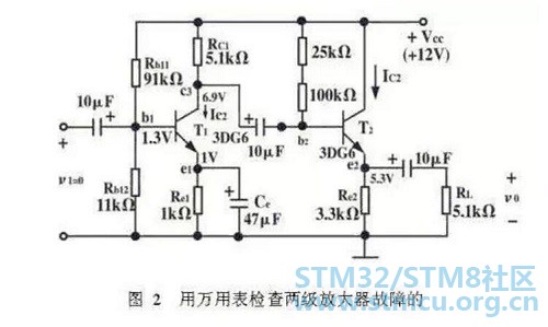

(2)用万用表检查静态工作点:电子电路的供电系统,半导体三极管、集成块的直流工作状态(包括元、器件引脚、电源电压)、线路中的电阻值等都可用万用表测定。当测得值与正常值相差较大时,经过分析可找到故障。

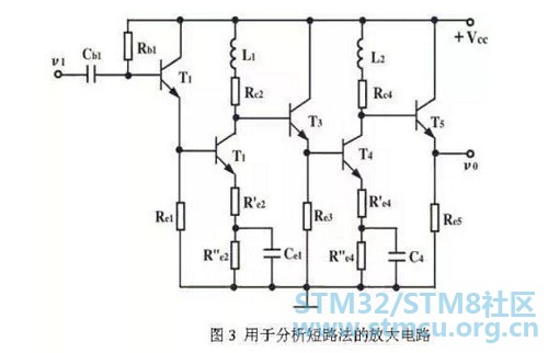

(3)信号寻迹法:对于各种较复杂的电路,可在输入端接入一个一定幅值、适当频率的信号(例如,对于多级放大器,可在其输入端接入 f=1000 Hz的正弦信号),用示波器由前级到后级(或者相反),逐级观察波形及幅值的变化情况,如哪一级异常,则故障就在该级。这是深入检查电路的方法。
