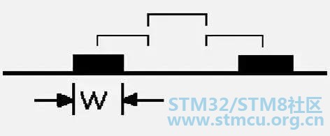

3W原则, F& f. E1 ]+ u 在PCB设计中为了减少线间串扰,应保证线间距足够大,当线中心间距不少于3倍线宽时,则可保持大部分电场不互相干扰,这就是3W规则。/ V3 C5 ~6 { S5 K% v 8 o K! q2 X9 k7 { 3W原则是指多个高速信号线长距离走线的时候,其间距应该遵循3W原则,例如时钟线,差分线,视频、音频信号线,复位信号线及其他系统关键电路需要遵循3W原则,而并不是板上所有的布线都要强制符合3W原则。 3 g, q* E. y; ~

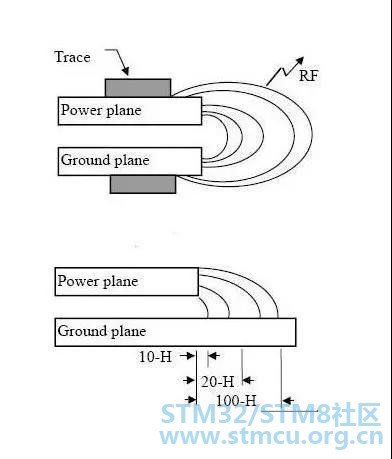

3W原则虽然易记,但要强调一点,这个原则成立是有先前条件的。从串扰成因的物理意义考量,要有效防止串扰,该间距与叠层高度、导线线宽相关。 对于四层板,走线与参考平面高度距离(5~10mils),3W是够了;但两层板,走线与参考层高度距离(45~55mils),3W对高速信号走线可能不够。3W原则一般是在50欧姆特征阻抗传输线条件下成立。 一般在设计过程中因走线过密无法所有的信号线都满足3W的话,我们可以只将敏感信号采用3W处理,比如时钟信号、复位信号。 - j7 \; b& I& ?# Y , D N9 X5 O+ T, a 20H原则 是指电源层相对地层内缩20H的距离,当然也是为抑制边缘辐射效应。在板的边缘会向外辐射电磁干扰。将电源层内缩,使得电场只在接地层的范围内传导。有效的提高了EMC。若内缩20H则可以将70%的电场限制在接地边沿内;内缩100H则可以将98%的电场限制在内。( K6 h* d% [3 m$ D) P 2 K# _+ g% f9 L, _" P a “20H规则”的采用是指要确保电源平面的边缘要比0V平面边缘至少缩入相当于两个平面间层距的20倍。6 o5 F7 H0 |5 O- x 这个规则经常被要求用来作为降低来自0V/电源平面结构的侧边射击发射技术(抑制边缘辐射效应)。但是,20H规则仅在某些特定的条件下才会提供明显的效果。这些特定条件包括有: 1、在电源总线中电流波动的上升/下降时间要小于1ns。 2、电源平面要处在PCB的内部层面上,并且与它相邻的上下两个层面都为0V平面。这两个0V平面向外延伸的距离至少要相当于它们各自与电源平面间层距的20倍。3、在所关心的任何频率上,电源总线结构不会产生谐振。4、PCB的总导数至少为8层或更多。
