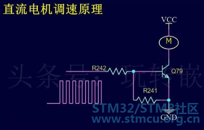

以三极管作为驱动器件驱动小功率的电机,其电路原理图如下图所示。电机作为负载接在三极管的集电极上,基极由单片机控制。
# i6 n! E0 l5 C
2-直流电机调速原理图
当单片机输出高电平时,三极管导通,使得电机得电,从而满速运行;当单片机输出低电平时,三极管截止,电机两端没有电压,电机停止转动。那如何使电机两端的电压发生变化,进而控制电机的转速呢?
只要单片机输出占空比可调的方波,即PWM信号即可控制电机两端的电压发生变化,从而实现电机转速的控制。

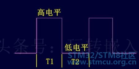

所谓PWM,就是脉冲宽度调制技术,其具有两个很重要的参数:频率和占空比。频率,就是周期的倒数;占空比,就是高电平在一个周期内所占的比例。PWM方波的示意图如下图所示。
2.png 8 Q6 S4 V. m) `  F
3-PWM的基本参数

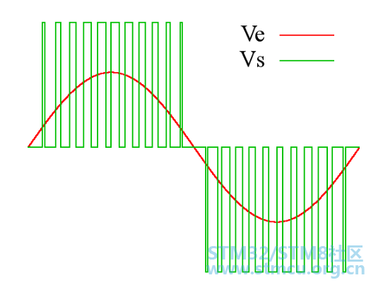

在上图中,频率F的值为1/(T1+T2),占空比D的值为T1/(T1+T2)。通过改变单位时间内脉冲的个数可以实现调频;通过改变占空比可以实现调压。占空比越大,所得到的平均电压也就越大,幅值也就越大;占空比越小,所得到的平均电压也就越小,幅值也就越小。动图演示如图4所示。
/ k% `2 W, \: D% A  T
4-PWM调压演示
通过以上原理就可以知道,只要改变PWM信号的占空比,就可以改变直流电机两端的平均电压,从而实现直流电机的调速。

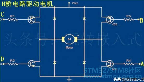

前文说过,改变电机两端的电源极性可以改变电机的转速,那么电路如何实现电机的正反转调速呢?这需要通过H桥电路来实现。H桥的电路原理如下图所示。
' M+ \8 L8 _5 o5 ]
5-H桥驱动电机电路
H桥电路由四个功率电子开关构成,可以是晶体管也可以是MOS管。电子开关两两构成桥臂,在同一时刻只要对角的两个电子开关导通,另外两个截止,且每个桥臂的上下管不能同时导通。通过这个电路就可以实现电机的正反转调速。

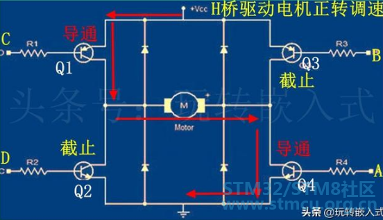

3 PWM如何实现电机的正转调速
要实现电机的正转只需要做如下设置即可:
A控制端:高电平,控制三极管Q4导通;
B控制端:高电平,控制三极管Q3截止;
C控制端:低电平,控制三极管Q1导通;
D控制端:低电平,控制三极管Q2截止;
通过以上操作,即实现三极管Q2和Q3截止,三极管Q1和Q4导通,电流的流向如下:
VCC→Q1→电机→Q4→GND,实现了电机的正转。
5.png ; K5 v7 B+ h2 u/ K) ~* F8 J3 ]
6-H桥驱动电机正转调速电路
在这种情况下要实现电机转速的调节,只需要给Q4的基极加载PWM信号即可。

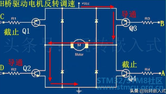

4 PWM如何实现电机的反转调速
要实现电机的反转只需要做如下设置即可:
A控制端:低电平,控制三极管Q4截止;
B控制端:低电平,控制三极管Q3导通;
C控制端:高电平,控制三极管Q1截止;
D控制端:高电平,控制三极管Q2导通;
通过以上操作,即实现三极管Q1和Q4截止,三极管Q2和Q3导通,电流的流向如下:
VCC→Q3→电机→Q2→GND,实现了电机的反转。
6.png % h+ ]" w* M+ a* s& D' T+ @
7-H桥驱动电机反转调速电路
在这种情况下要实现电机转速的调节,只需要给Q2的基极加载PWM信号即可。
