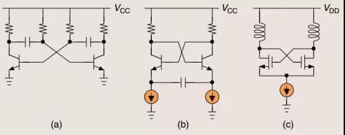

       交叉耦合对电路(Cross-coupled pair:XCP)就是一个电路中多面手。它诞生于 1919 年,今年它已经演化发展超过了 100 年,形成各种器件设计技术、适合工作在不同的电压以及响应速度。

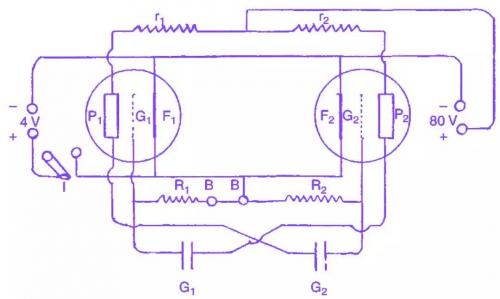

早期使用电子管设计的 XCP 电路
( a' r6 n* P* a0 q: u8 V
       在 1920 年,vaf der Pol 使用松弛振荡器的原理分析了多谐振荡器。Eccles 和 Jordan 最早将 XCP 设计成双稳态触发器,可以用于存储器。在人类第一台通用电子计算机 ENIAC 中,就使用这种结构作为存储器电路。

       到了 1940 诞生了双极性晶体管,XCP 自然就在晶体管电路设计中扮演了重要的角色。XCP 电路分为两大类:一类是集电极耦合的形式的,包括有无稳态、单稳态、双稳态电路;另外一类是发射极耦合形式电路,这类电路除了构成存储器之外,发射极耦合电路也出现在各种运算放大器、比较器的前级差分放大电路、射频放大电路设计中。
/ I: J7 e& Z1 Y5 y$ W
       XCP 电路也随着器件发展不断的演化。以作为振荡器功能来讲,它也经历了多谐振荡、再生式松弛振荡器、以及负阻抗 LC 振荡器等多阶段的发展。

       上图(a)中的形式是 XCP 早期诞生时就出现的功能,现在还被作为基础振荡器的形式出现在一些教科书中。

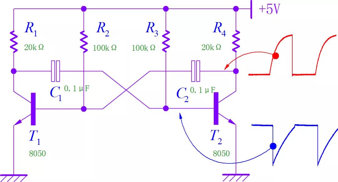

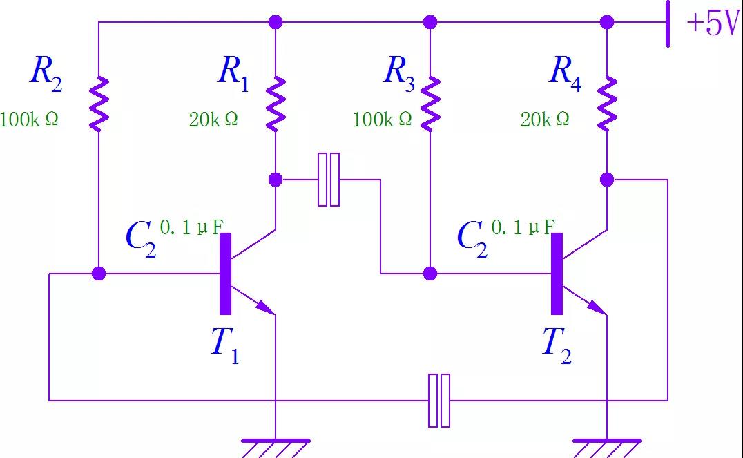

       下面电路图就是由两个 NPN 晶体管(8050)构成可以工作的多谐振荡器以及相应的波形。该电路工作原理讲述在网络上大量存在,在此就省略讨论。
' P: C" _0 a) m# B
       由 NPN 晶体管搭建的多谐振荡器

       书中谈到该电路的缺点是,电源电压从零开始逐步升高时,电路中的两个晶体管会同时导通,不产生振荡。在正文和图例中都提到电路的这个缺点。
$ E: h1 t: o6 Z: U# L
       这个问题之所以令人迷惑,就是在其它讲解该电路的书中,以及我对于它的理解中,都不会提到该电路的工作电压的逐步升高出现不振荡的情况。
4 e9 H1 G) B0 d& t- ?
       从逻辑上来讲,如果上述电路严格对称,在电压逐步升高的过程中,两个晶体管从最初的截止,进入到放大状态,再进入饱和状态,有可能最终稳定在都饱和的情况。
+ _6 q! _* W! P) {* e( N
       但实际的两个晶体管以及相应的外部电阻、电容参数不会严格的一致。再加上整个电路中存在的热运动,电路不再对称,所以应该不会产生停震现象。
1 |3 P2 E, l. n  o9 H0 A5 E) ^; r

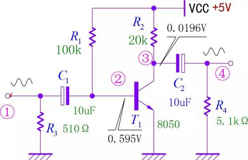

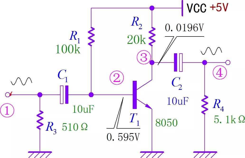

       下面是对于单个三极管,按照上面振荡电路中集电极和基极电阻配置组成放大电路。静态情况下, 三极管的集电极电压只有 0.02V 左右,处于过饱和状态。
% s" S! F: R, o4 L  x5 F1 Y
& |- t% }; G' q0 d2 j5 |0 O' T

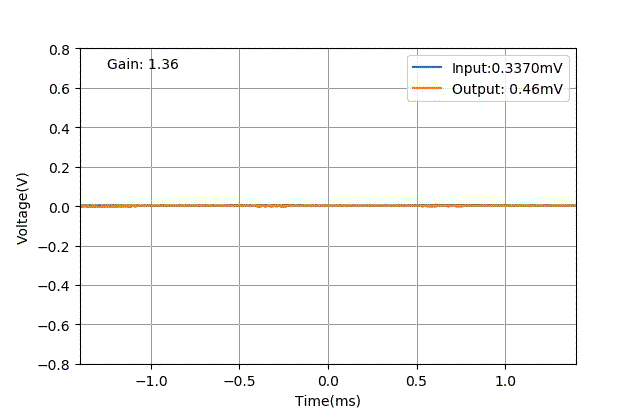

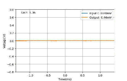

       给上述电路输入 1kHz 测试信号,幅值从 0.3mV 变化到 30mV。通过测量它的输出信号,可以计算出该电路的增益。
& C* H1 A/ T( h* \' U6 V8 @2 s6 u
       实验的数据可以看出,处于过饱和状态的三极管对于交流小信号还是有放大功能。并且随着输入信号幅度的增加,信号的增益也上升。
' p$ }8 T( Q" F5 V8 ?  p# H
- Q4 N* Y/ d6 F2 T: g) }" l% F
       这说明对于处在饱和区的三极管,还是有信号放大能力,只是放大倍数比工作在放大区时要小的多。
4 c3 V& F- H. u* T! t$ p
       对于多谐振荡电路来说,只要两个三极管信号放大增益乘积大于 1,就可以完成状态的切换,进而形成振荡。
