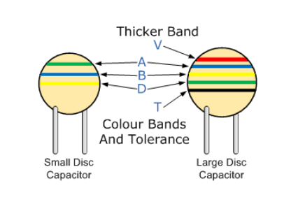

       为了减少字母,数字和小数点的混淆,多年前开发了一种国际颜色编码方案,作为识别电容器值和容差的一种简单方法。它由通常称为电容器颜色代码系统的彩色带(按光谱顺序)组成,其含义如下所示:
, b* E' X  S9 m: v

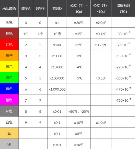

       电容器颜色代码表

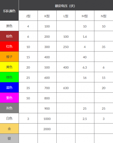

       电容器电压颜色代码表
, U% z2 s) ~, r8 H
" h2 I- \, K) {2 z& y% G& b! b
       电容器参考电压
& o8 m0 P5 w, L+ N' ]9 R
       J型   –浸钽电容器。
, j1 b0 |0 }' K4 U: ?! T
       K型   –云母电容器。
$ M* g- ~4 r  x& h: _$ n
       L型   –聚酯/聚苯乙烯电容器。
- C6 U  D" s/ [' l& s2 o  U8 D. B+ F+ N) o
       M型   –电解4带电容器。
3 m0 @" G5 P5 v  r, U; D+ u, A
       N型   –电解3带电容器。
0 D8 _) l2 m8 S

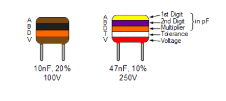

       电容器颜色代码的使用示例如下:
; b- Q: ?# w. g9 Q( \* k/ P. g
       金属化聚酯电容器
9 _, N7 r- l) t! t" b: O

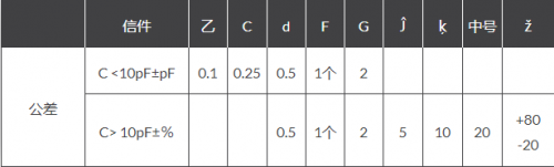

       电容器公差字母代码表

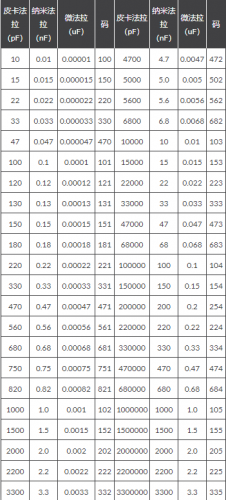

       然后,仅使用数字和字母作为电容器主体上的代码,我们就可以轻松地确定其电容值(微微法拉,纳米法拉或微法拉),并在列表中给出了这些“国际”代码的列表。下表及其等效电容。
) o# B) @( m$ ~/ _0 G# [' S
       电容器字母代码表
