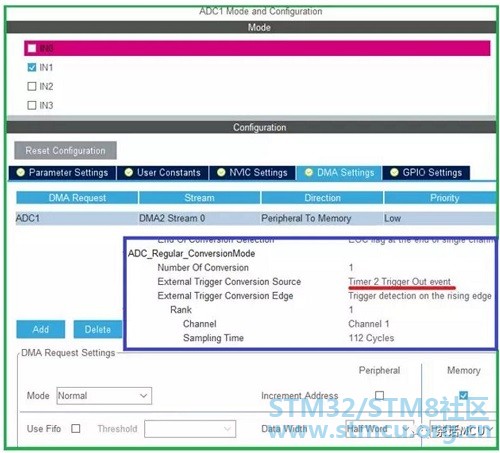

ADC配置,这里只选择1个常规通道用于测试,选择TIM2的触发输出启动AD转换,并开启ADC的DMA传输功能,DMA工作在Normal模式。【硬件上ADC输入通道我直接连VDD了】

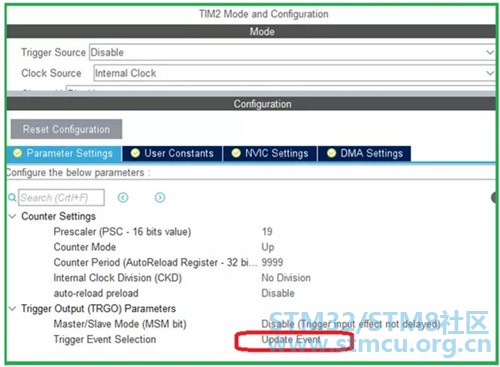

TIMER配置,这里选择TIM2,其更新事件做为触发输出用来启动ADC。

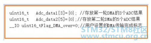

这里准备了几个内存变量.

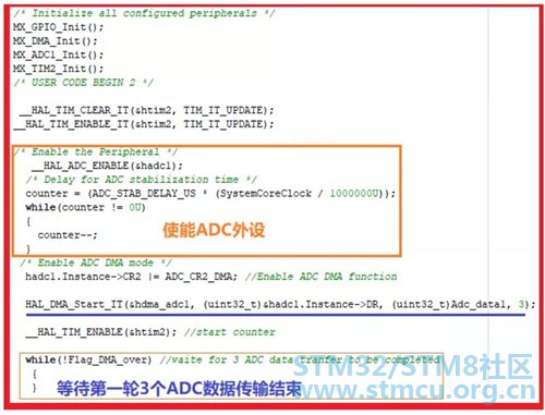

第一部分由基本的初始化函数、开启ADC外设及其DMA功能、对第一次DMA传输做配置并使能DMA、等待3次ADC转换结束。
  i& C& d( z$ w' q5 X8 t- q
0 s7 u+ k6 O$ C1 A/ }" K

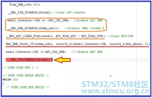

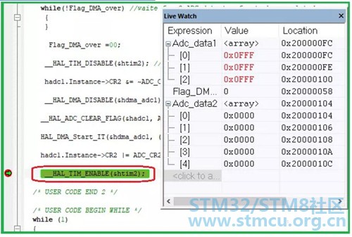

第二部分代码的功能主要关闭定时器、关闭DMA,第二次对DMA进行配置,再开启DMA功能并启动定时器。【我把断点打在箭头所指的地方,即待启动计数器的那句代码处】
0 K* }5 ~* p0 h9 v% A/ q
% @! G9 y- [, ?. X  g0 ]9 @

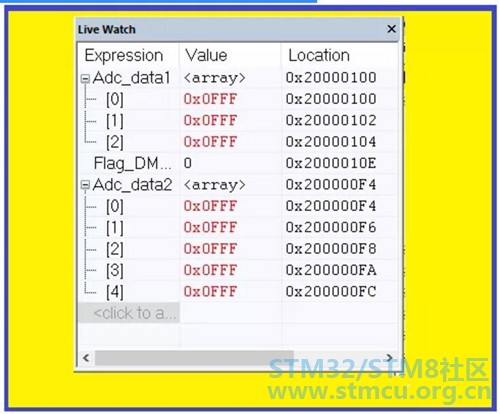

基于上述代码测试,没有发现一使能第二次DMA传输就先传一个数据的现象。这时定时器也没被启动,DMA处于就绪待命状态。【结果如下图】
2 t, k+ ^. z1 Y( E5 `$ S
) f; l) a( T/ C$ B/ m5 E$ q

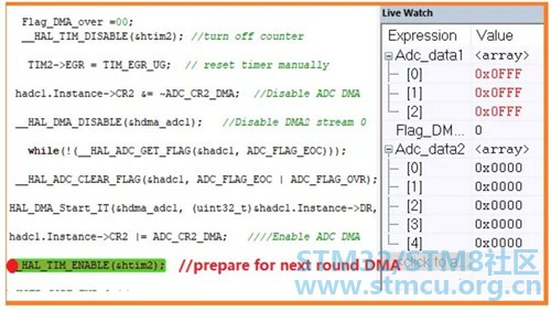

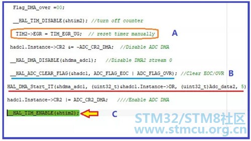

因为没见到用户具体的代码,他说过在DMA做完第一次传输后,还对定时器做了复位。那我们不妨在第一次DMA传输结束后,增加对定时器的复位操作,看看结果会怎么样。
3 j4 p4 A3 m" R" Z, d; K
我将第二部分代码稍作修改如下【见下图中A处代码】:
) Z9 Z  y& F! o/ G4 Q8 U! s
# L; }6 D; Y: ?% Z

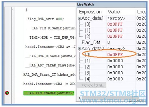

基于调整过的代码进行测试,还真发现了一使能第二次DMA传输时就先传一个数据的现象。可是此时定时器仍未启动,DMA怎么就开始传输数据了呢。【结果如下图所示】
7 A9 V: h$ B- V2 r' N# X; b
3 I9 K+ I2 X. a* Q& c

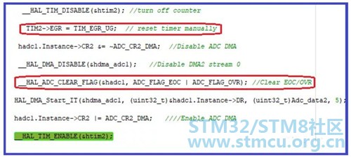

目前的代码跟刚开始的比,多了个定时器的复位操作。难道这个复位操作会导致ADC转换而生成EOC事件?说到这,它还真有这本事。
因为软件方式对定时器进行复位也可以产生更新事件,它正好能启动AD转换【AD转换功能一直都没关闭过】从而产生EOC事件。如果EOC标志没有及时清除的话,就可以在下次DMA传输刚被使能,即使计数器还没被启动的条件下触发一次DMA传输。

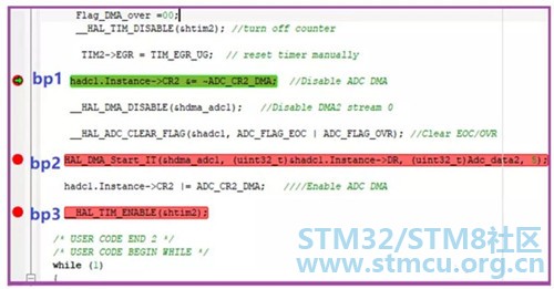

分析到这里,感觉找到问题原因了。但是,似乎还是有点不对劲。因为即使定时器复位动作产生更新事件而触发ADC转换,进而产生EOC事件, 但我们在定时器复位动作之后还特意做过对EOC标志的清除。【下图中的第二个红圈内的代码】
8 u: W+ Z9 b& j! T
/ L$ s) }* B/ P7 b
难道说这个清除EOC标志的操作有问题?
先确认代码写法本身,没有问题。再看逻辑和时序上问题。
通过进一步的调试,在下图所示代码处放了3个断点单步运行,的确发现定时器复位事件触发了ADC转换,EOC被置位。在后续代码中也发现EOC被清零了。有意思的是,当开着下图所示3个断点来运行时,那个奇怪的现象就消失了,那潜伏的DMA请求似乎遁形了。
: s4 E9 L7 x# a1 M  S8 p" v
+ q5 P) l7 `4 v5 G3 j2 K$ l
如果取消上面的第1、第2个断点后运行代码,那个现象立即又重现,潜伏的又激活了。
反复验证到这里,基本上明白是怎么回事了。

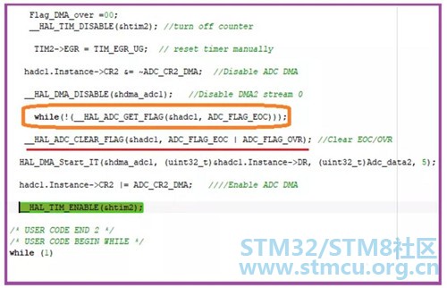

毫无疑问,定时器的复位操作导致AD转换而产生了EOC事件。代码里虽然有对EOC的清除操作,但该操作相对ADC而言,太早了点。即在针对EOC做删除操作时,ADC可能还在忙着转换,离产生EOC事件还早呢。这正好可以解释为什么在复位操作代码后放个断点再删除EOC就有效的情形。
8 J4 G. ~& I- m# h
既然这样,我在清除EOC操作代码的前面加一句EOC标志查询等待,以保证后续的清除操作可靠有效。我将代码再次做了调整。见下图中方框内代码。
/ N+ V6 Q" r- `' R( z
3 A9 c) R5 y/ v
就修改过的代码进行验证,那个现象彻底消失。后续的第二轮DMA传输也规规矩矩了。
