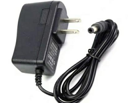

我们知道,手机锂电池内部都带有保护板,其作用是防止锂电池出现过充电及过放电,当锂电池出现过充或过放电时,保护板可以关闭锂电池的输出,从而保护锂电池不会损坏。而手机锂电池的充电终止电压一般在 4.2V 左右,若将废旧手机的锂电池安装到小台灯内部,给其供电,此时必须用充电终止电压为 4.2V 的单节锂电池充电器(见下图)来给该锂电池充电,这样才可避免因充电电压不合适而损坏锂电池。

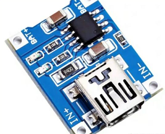

若没有上图所示的 4.2V 锂电池充电器,并且想用 5V 的手机充电器给台灯内部的锂电池充电,此时就要加一个 4056 充电板对手机充电器输出的电压进行处理后再用来给锂电池充电。
- s! Q* q2 W' f
4056 充电板的外形如上图所示,其输入端的 USB 接口可以通过充电线与 5V 手机充电器连接,输出端的 BAT+和 BAT-分别与锂电池的正负极连接,这样即可用 5V 手机充电器给台灯内部的锂电池充电。

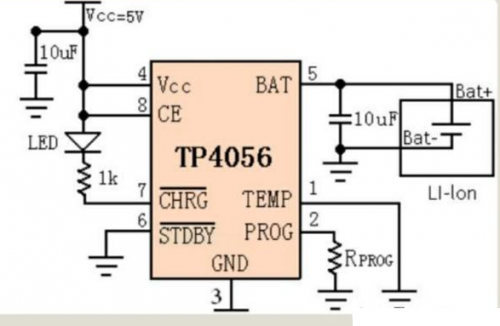

4056 锂电池充电板的电路原理图如上图所示。该 IC 是一款线性大电流单节锂电池充电 IC,其输入端接 5V 电压,BAT 端(⑤脚)输出直接接单节锂电池即可充电,其充电电流可以通过②脚外接的电阻设置,最大电流不低于 1A。
$ X: d- k" s9 f( A0 _
4056 充电 IC 还可以检测锂电池是否充满电,当锂电池充满电后,IC 可以自动关闭输出,并进入微功耗待机状态。此外,该 IC 在检测到锂电池充满电后,其⑥脚还可以输出一个控制信号,点亮 LED 指示灯。
