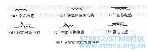

电路原理图中,电感常用符号“L”或“T”表示,不同类型的电感在电路原理图中通常采用不同的符号,如图1所示。

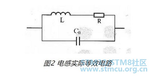

1.2 固有电容
电感线圈匝与匝之间的导线,通过空气、绝缘层和骨架而存在着分布电容,多层绕组的层与层之间、绕组与底板之间也都存在着匝间分布电容,电感实际电路可等效成图2所示。
* j0 F: a$ F7 N4 O1 g+ ^' r, |8 p# n
分布电容对高频信号影响很大,分布电容越小,电感在高频工作时性能就越好。

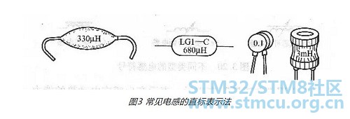

1.1 直标法
直标法是将电感的标称电感量(标称值)用数字和文字符号直接标在电感体上,电感量单位后面的字母表示偏差。常见电感的直标表示法如图3所示。

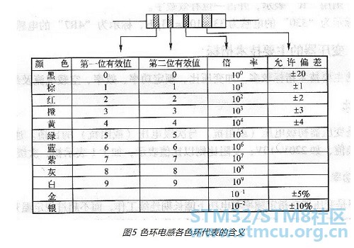

1.3 色标法
色标法是在电感表面涂上不同的色环来代表电感量(与电阻类似),通常用三个或四个色环表示。色环电感各色环表示的含义如图5所示。识别色环时,紧靠电感体一端的色环为第一环,露出电感体本色较多的另一端为末环。注意:用这种方法读出的色环电感量,默认单位为微亨(μH)。
, w( F+ ^3 |# Z  u, t4 j( ~

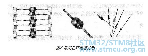

常见色环电感外形如图6所示。
! O* m! a1 a3 }3 a2 X
例如,色环颜色分别为棕、灰、银、金的电感为1.8μH,误差为5%。
色环电感与色环电阻的外形相近,使用时要注意区分,通常色环电感外形以短粗居多,而色环电阻通常为细长。

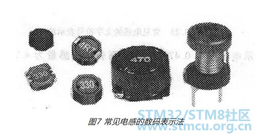

1.4 数码表示法
数码表示法是用三位数字来表示电感量的方法,常用于贴片式电感上。常见电感的数码表示法如图7所示。
  [+ B5 C7 Z: s% x: q
三位数字中,从左至右的第一、第二位为有效数字,第三位数字表示有效数字后面所加“0”的个数。注意:用这种方法读出的色环电感量,默认单位为微亨(μH)。如果电感量中有小数点,则用“R”表示,并占一位有效数字。
# k- o! s) s) p
例如,标示为“330”的电感为33×100=33μH,标示为“4R7”的电感为4.7μH。
