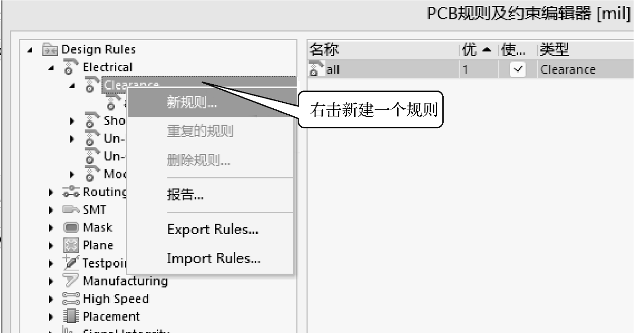

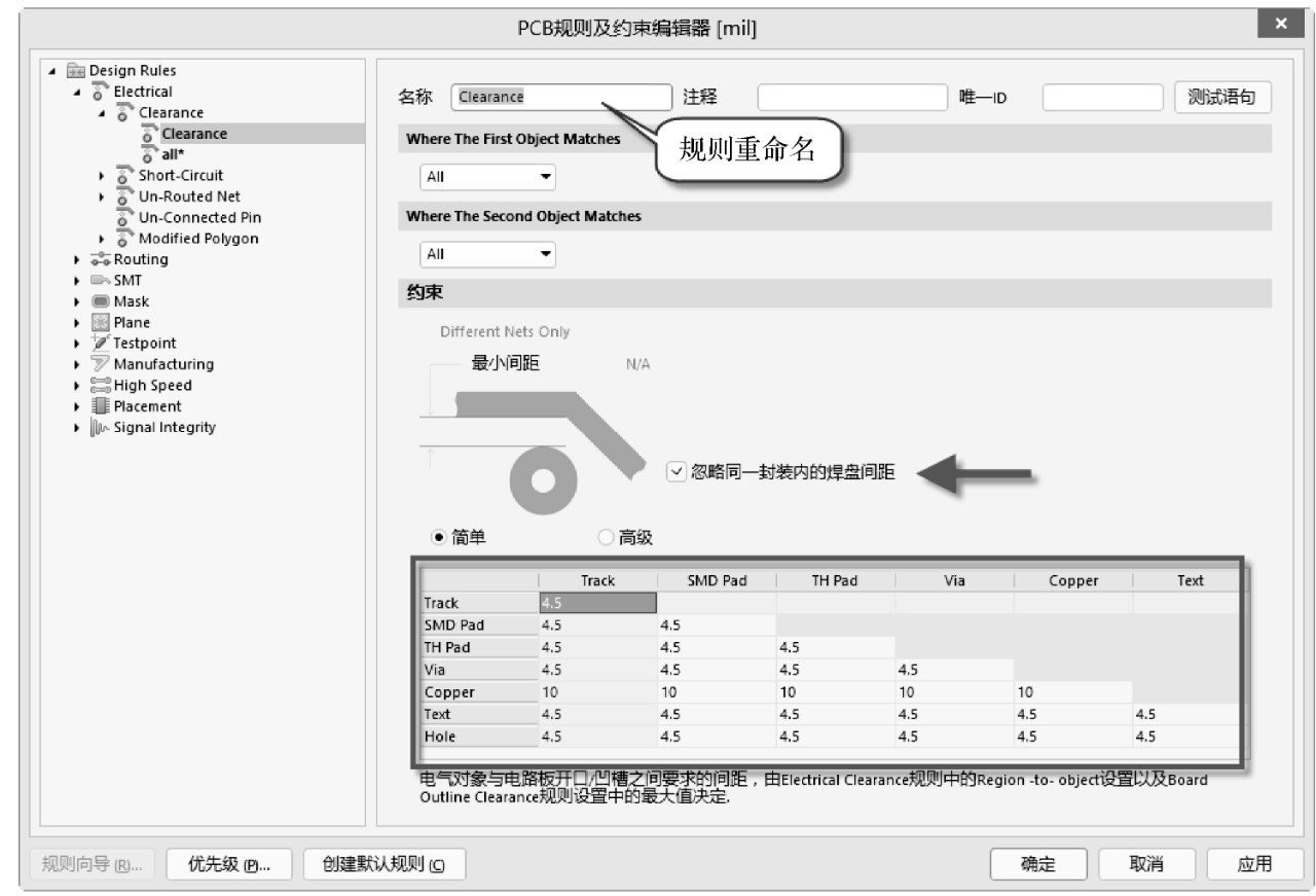

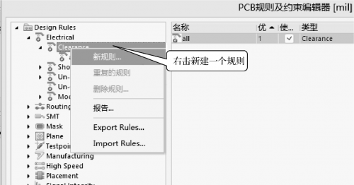

1  在“Clearance”上单击鼠标右键,从弹出的菜单中选择“新规则 ...”选项,新建一个间距规则,如图 10-10 所示。系统将自动以当前设计规则为准,生成名为“Clearance_1”的新设计规则,不过可以对规则进行重命名,如图 10-11 所示。
9 ?# t2 G" O- u* Q

3  在“约束”选项区域中的“最小间距”文本框里输入需要设置的参数值,这个参数值就是需要设置的间距参数。
$ ~5 ~, I; Z- `3 f; d

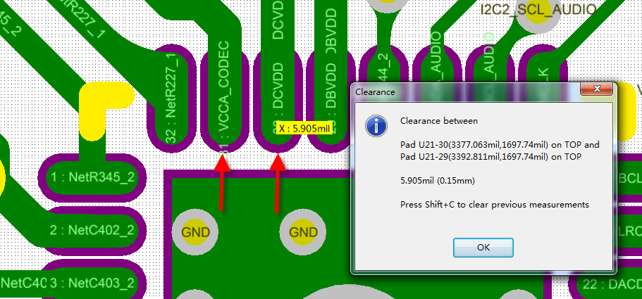

4  “忽略同一封装内的焊盘间距”指对于封装本身的间距不计算到设计的规则当中。这是为什么呢?因为如图 10-12 所示,我们创建的封装因为 Pitch 间距比较小,焊盘和焊盘之间的间距是 5.905mil,如果设计规则为 6mil 的话,按理这个封装是不满足设计规则的,但是因为封装规格就是如此,我们就不想这个封装自身进行报错提示,这时可以勾选这个选项,就不会再进行报错提示了。
; h2 S$ {1 H8 u% w- R; J1 ~
图 10-12  忽略元件封装本身的间距报错
7 z$ z3 ^$ Y5 D7 N& B' H5 C
5  Altium Designer 19 提供“简单”和“高级”两种对象与对象的间距设置,不再像低版本那样对每一个对象与对象的间距设置规则进行叠加。
5 t! j8 X6 Z/ s9 v. C# |

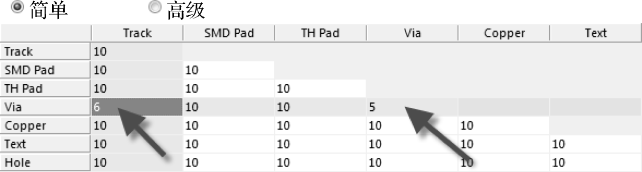

① 简单:这个选项主要是 PCB 设计当中最常用规则之间的对象配对。例如,想设置 Via 和 Via 之间的间距为 5mil,只需要在十字交叉处更改自己想用的数据即可;又如,想设置 Via 和 Track 之间的间距为 6mil,同样在十字交叉处更改自己想用的数据即可,如图 10-13 所示。“简单”规则提供常用的对象规则,“简单”规则对象释义如表 10-1 所示。

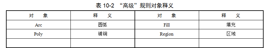

② 高级:和“简单”规则基本相同,只是增加了更多的对象选择,如表 10-2 所示。

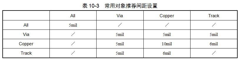

(3)常用对象推荐间距设置如表 10-3 所示。

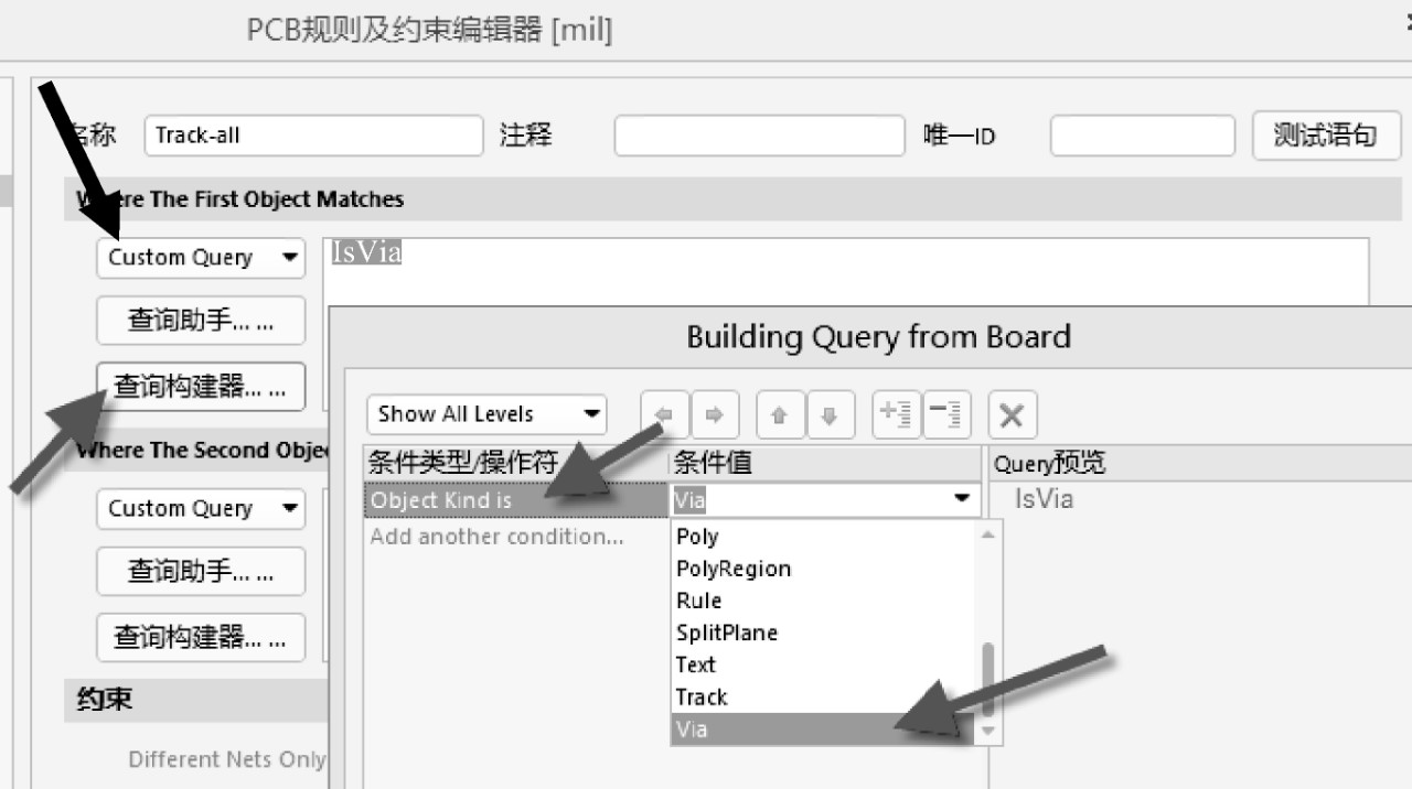

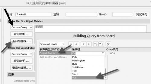

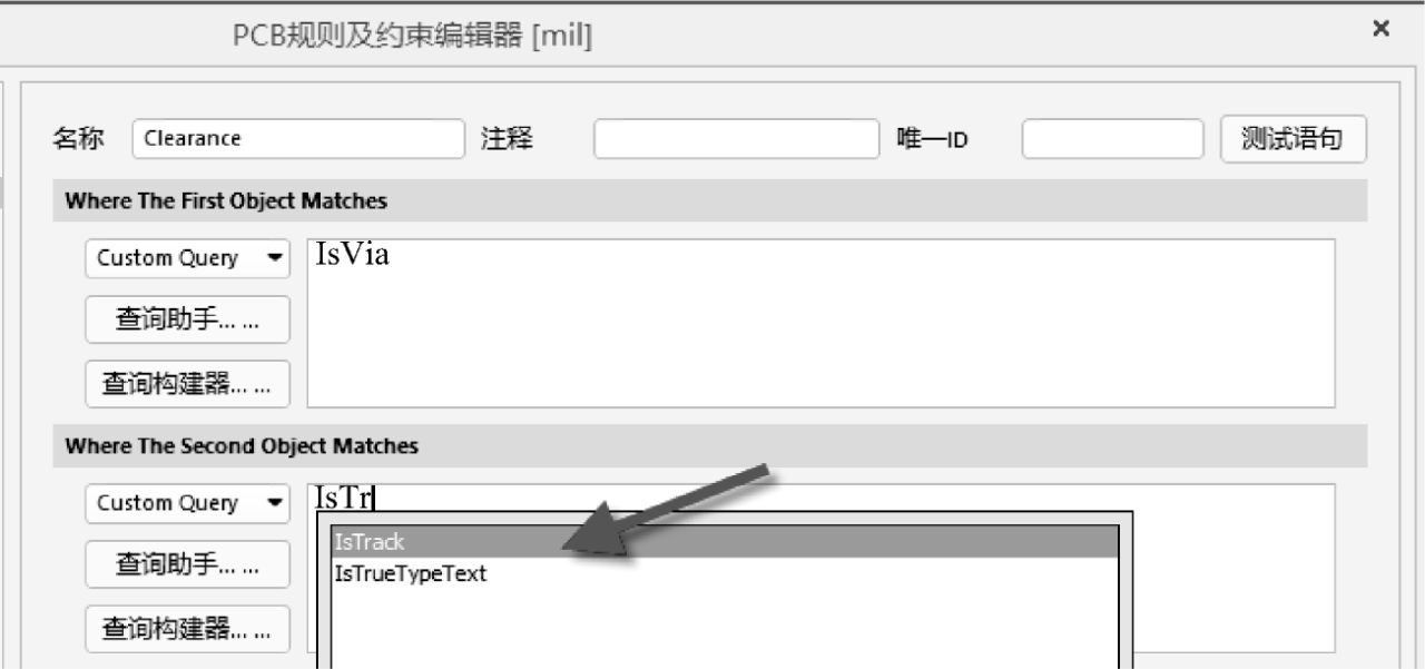

9 f6 ]0 {/ U6 F' q2 O! \A.过孔与走线的间距规则设置
1 S& [3 D4 o6 f
(a)如图 10-14 所示,在“Where The First Object Matches”栏中,单击“Custom Query”。
3 Y- Q8 x/ v3 {) r" G5 Y
图 10-14  自定义选择对象
9 s' x9 m& E0 i; f
(b)再单击“查询构建器 ......”,在弹出的复选框中选择“Object Kind is”。
: R4 p2 l. G2 h$ d
(c)在弹出的复选框中选择对象“Via”,这时可以看到自定义对象出现一个代码“IsVia”。
' p7 l/ {0 T1 z(d)在“Where The Second Object Matches”栏中,进行同样操作选择规则对象“IsTrack”。
$ C2 R/ {/ C6 c, Z" a(e)在“约束”选项区域中的“最小间距”文本框里输入需要设置的参数值,如 5mil。
7 r- Z: u( a% z4 ?. G
后期如果对规则代码比较熟悉了,可以在“Custom Query”窗口中直接输入相关规则代码,在输入过程中,一般会提示,直接选择即可,如图 10-15 所示。

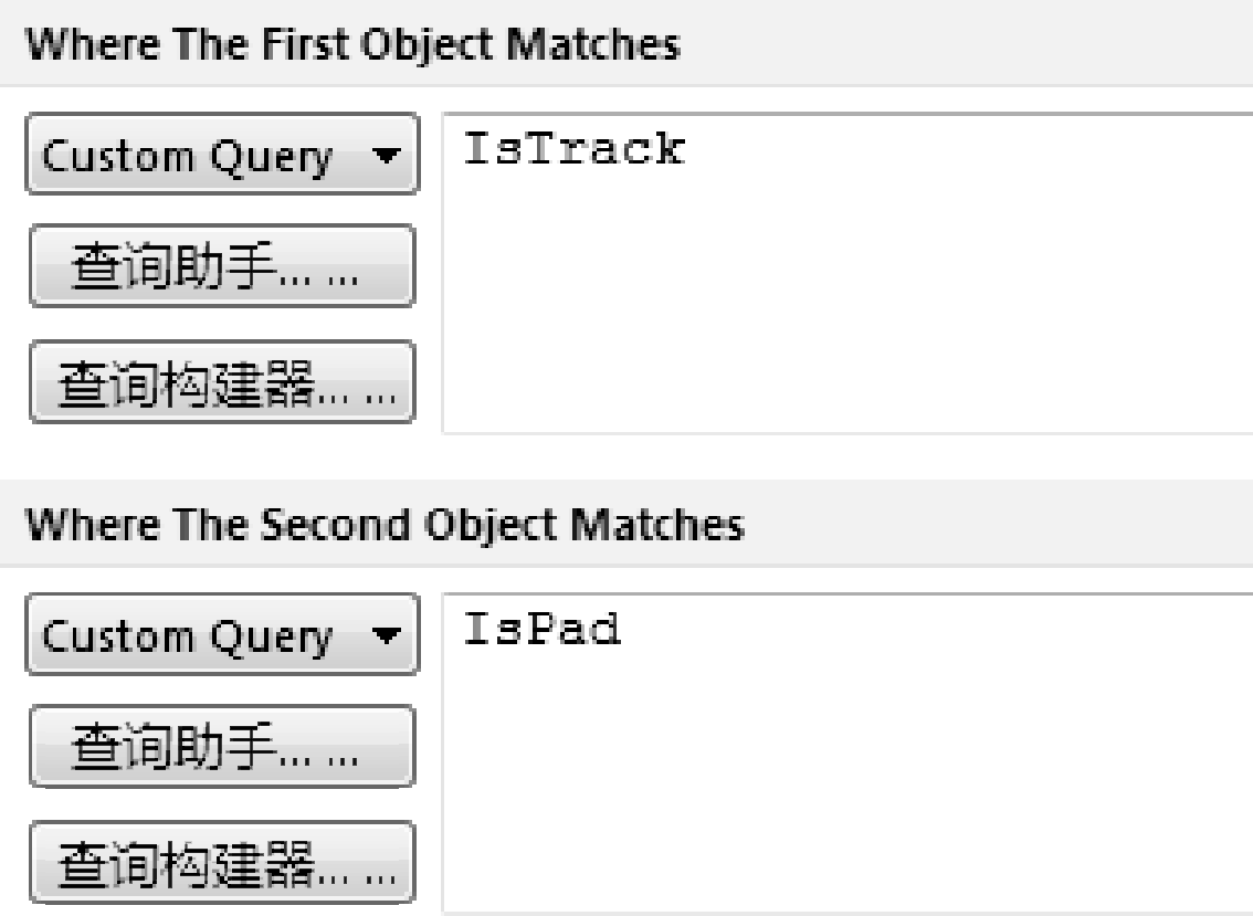

B.走线与焊盘的间距规则设置" i+ j/ H- J, a) k' V( S  o; Y4 {' O
参考上述方法,可以设置走线与焊盘的间距规则,如图 10-16 所示。

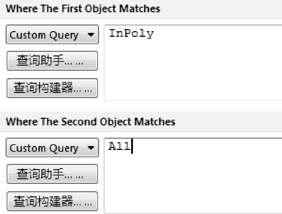

C.铜皮与所有对象的间距规则设置% X) F3 U& E$ Z# u
参考上述方法,可以设置铜皮与所有对象的间距规则,如图 10-17 所示。值得注意的是,对应铜皮前缀不再是“Is”而是“In”,在选择时注意代码的变化。

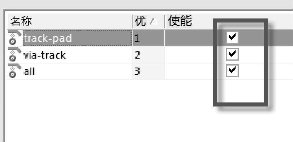

+ s0 R" E, F# {; h5 U规则的使能及优先级设置
1、规则的使能设置4 h& T0 t2 s& \- [: @/ L0 P& h$ j
规则设计好之后,需要对规则进行使能,否则设计的规则不会起作用。具体设计当中很多网友反馈自己明明设计好了规则,但是就是不起作用,一般就是这种问题引起的。如图 10-19 所示,勾选“使能”选项以便启用设计的规则。
0 [# u& p, q% W) |- c5 A& M2 y
图 10-18  规则的命名
* L% |& j# o, Y
图 10-19  规则的使能设置
3 ?3 v: T7 T4 `3 T

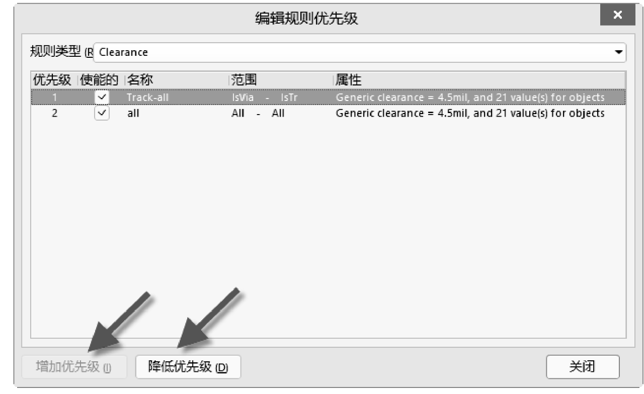

2、规则的优先级设置
) A3 N8 b2 X$ O! |! f5 W如果利用了规则叠加的方法进行规则设置,因为考虑到有些对象是包含与被包含的关系,需要设置规则的优先级来进行适配对象的区分。比如“All”,这个代码是包含“IsTrack”“IsVia”等对象的,假如设置了“IsTrack-All”的间距为 6mil,“All-All”的间距为 5mil,这时必须把“IsTrack-All”间距规则放在“All-All”的前面,否则系统无法识别。
& t, O' O2 [% S+ d& `/ B
单击规则设置界面中的“优先级”按钮,进入“编辑规则优先级”窗口,如图 10-20 所示,可以通过“增加优先级”和“降低优先级”按钮来进行优先级的调整。优先的规则,其前面的“优先级”序号必须更小。

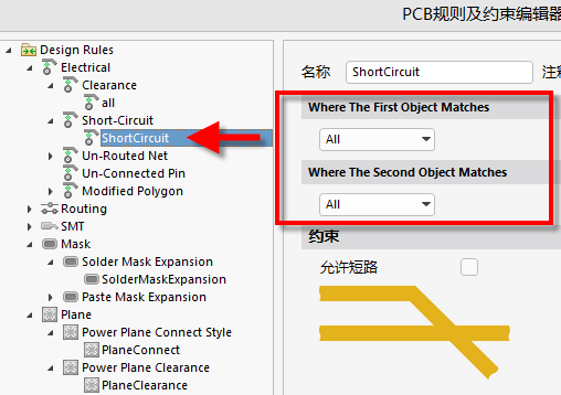

在电路设计中,是不允许出现短路的板卡的,因为短路就意味着有可能所设计的电路板会报废。所以,一般设计当中,不要去勾选“允许短路”选项,如图 10-21 所示。

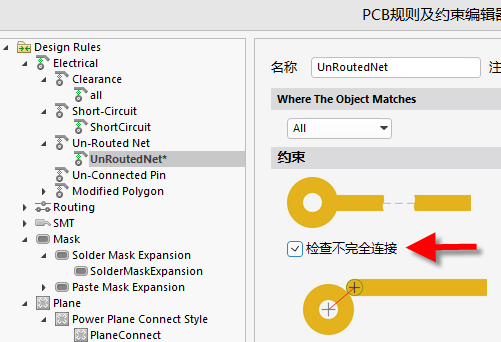

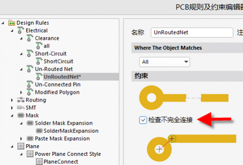

和短路规则一样,也不允许开路的存在。对于这个开路规则的选项,适配“All”,对所有的选项都不允许开路的存在。勾选“检查不完全连接”选项,对连接不完善或者说“接触不良”的线段进行开路检查,如图 10-22 所示。
- X# {! Z- s# c: Y# C
