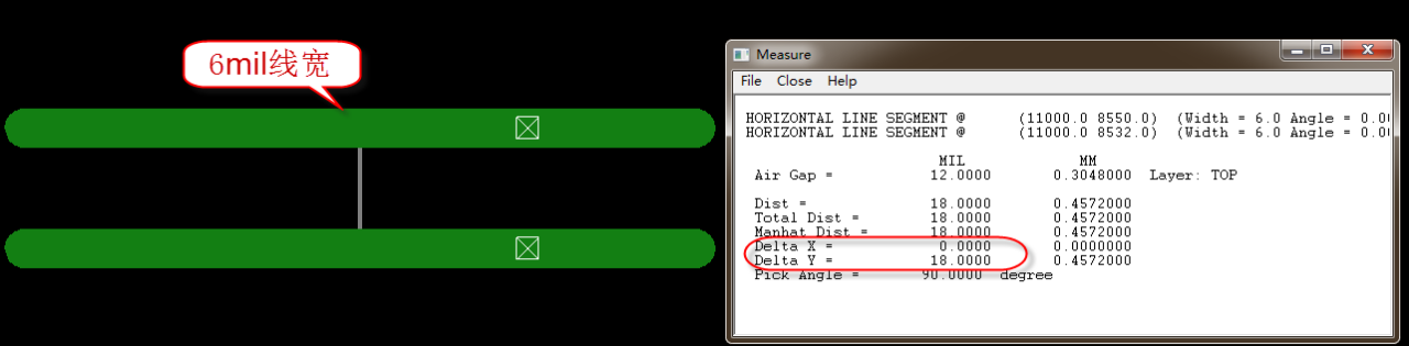

答:第一,3W 原则,在 PCB 设计中很容易体现,保证走线与走线的中心间距为 3 倍的线宽即可,如走线的线宽为 6mil,那么为了满足 3W 原则,在 Allegro 设置线到线的规则为 12mil 即可,软件中的间距是计算边到边的间距,如图 1-38 所示。
# k6 O3 z3 r5 F
图 1-38  PCB 中 3W 原则示意图

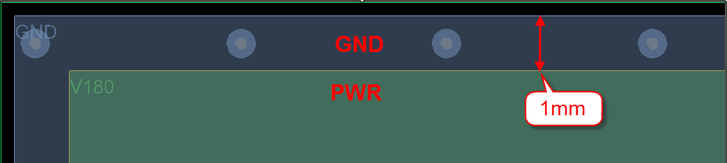

第二,20H 原则,在 PCB 设计的时候,为了体现 20H 原则,我们一般在平面层分割的时候,将电源层比地层内缩 1mm 就可以了。然后在 1mm 的内缩带打上屏蔽地过孔,150mil 一个,如图 1-39 所示。
4 l/ z9 U) R3 @3 E. O
图 1-39 PCB 中 20H 原则示意图
