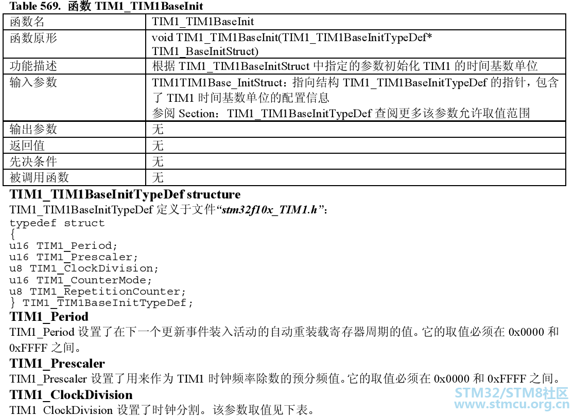

设置TIMx的控制寄存器TIMx_CR1的D7位(APRE)为1,则改变自动重加载寄存器(TIMx_ARR)的值,即可更新定时器新的定时值。

你初始化的时候不是有给定时器配置周期吗?那个怎么搞,这里就怎么搞,从稳妥角度考虑,建议在修改前,先把定时器关闭,把相应的中断也给关闭了,配置完了再打开。

按道理说直接改寄存器就可以

int a =初始值; a +=增量; 或 a-=增量; 然后将下一行代码加入你想要的位置:
*(volatile unsigned int *)(TIMx_BASE +0x28)=a ; 其中TIMx具体到某一定时器

二楼的建议,用定时器预装载功能吧,否则在修改定时器寄存器时恰巧计数值到了就产生冲突。当然预装载是一种安全模式,但是产生作用是下一个周期。所以最终取决你的定时时间长短。如果很长的话,直接用软件计数就好了。
