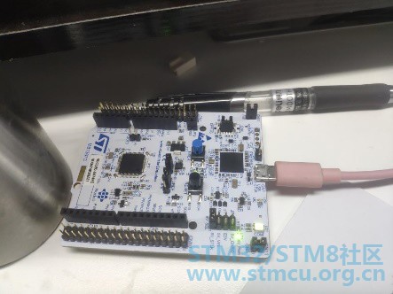

外观还是一如既往的靓,简洁美观。板子搭载的是M4内核,速度快,高达170M主频,和数学运算加速器CORDIC大大提高运算能力, 输入电压范围1.71~3.6V,512Flash,128的SRAM,1个用户LED,一个用户按键,32.768khz的外部低速晶振,外接24M的高速晶振,Micro-AB连接器,Arduino™ Uno V3连接器可扩与Arduino™ Uno V3连接,板载STLINK_V3仿真调试器,调试器的主控是STM32F723,下载速度得到的很大的提高。
+ {6 c+ t( C8 \  f
STM32G474资源介绍:
( }* M. Z4 `$ K2 L1 I$ L7 i
6 E- `0 K: L  ^9 o! b

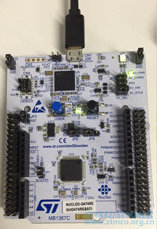

STM32G474开发板实物图:
/ \) l% y" `8 m3 V; M4 ^
▲ 开发板实物图
开发板分为上下两部分,上半部分为ST-LINK-V3仿真器,可以给开发板进行调试和程序下载。下半部分是G474的最小系统板:全IO引出,兼容流行的Arduino扩展口如下图所示。值得一提的是:上半部分的ST-LINK是可以通过断开跳帽之后可以单独作为调试器使用。

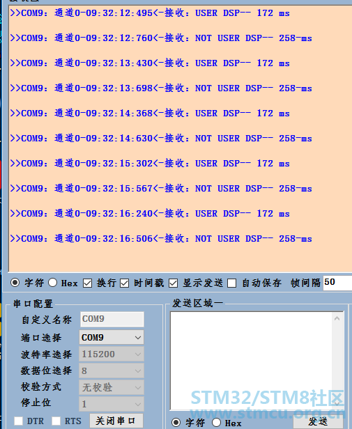

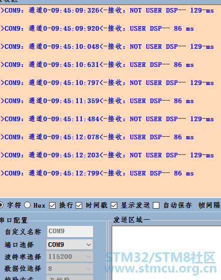

  • DSP测试, t, _! r' s4 f% o& C7 D# A

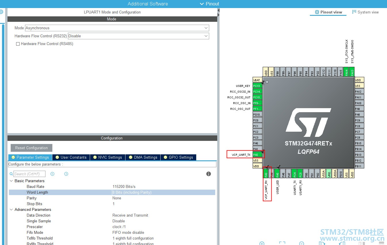

1. LED和GPIO测试1
7 z" n/ k4 ~$ s4 ?+ ?( e

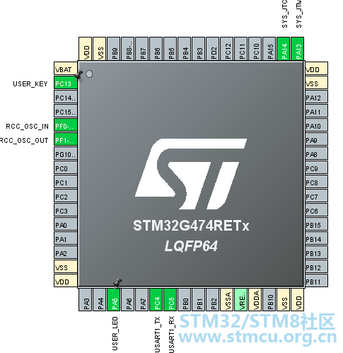

(1) 原理:短按一下按键,LED点亮,再短按一下按键LED熄灭。(2) 步骤:使用CubeCubeMx生成工程。
▲ 引脚配置

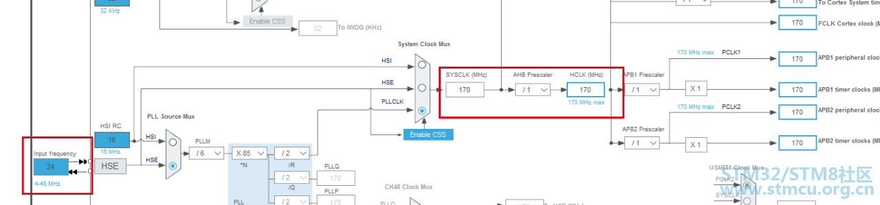

时钟配置:外接24M晶振,高达170M主频
  V, X/ }6 {" k! T

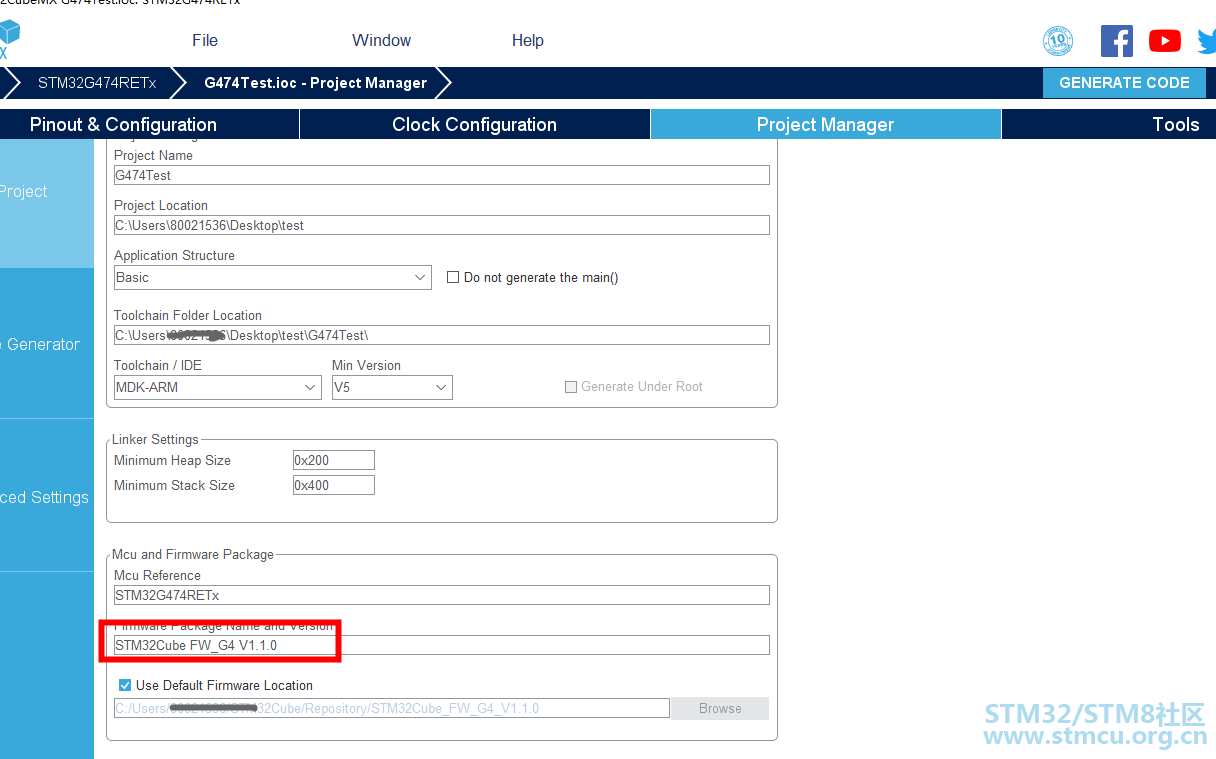

生成工程,固件包版本V1.1.0。

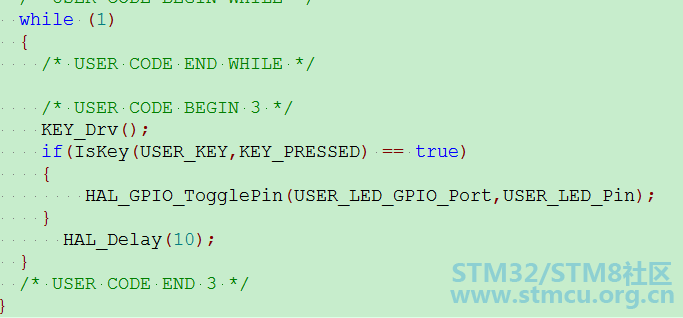

代码:
" z4 s6 S2 B% i2 u+ F
结果:短按一下按键,LED点亮,再短按一下按键LED熄灭。
  \4 o4 j, n0 H; R$ k8 ]
结论:使用MX配置简单快速。

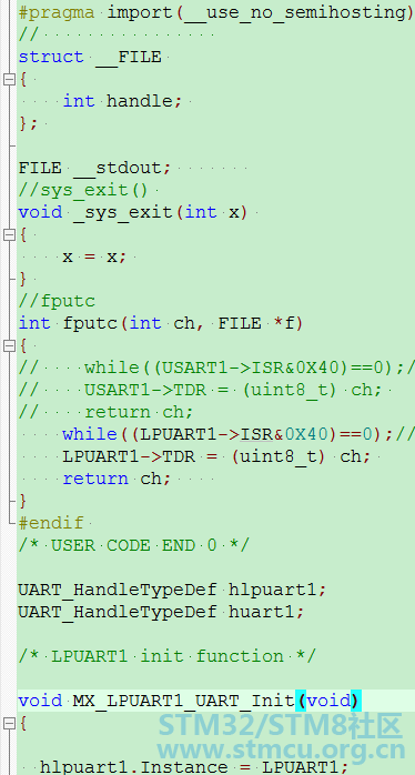

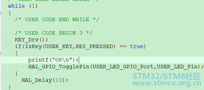

2. VCP虚拟串口测试1
* B: O2 Q! B6 m& ]( w

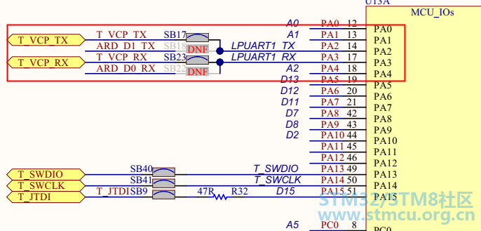

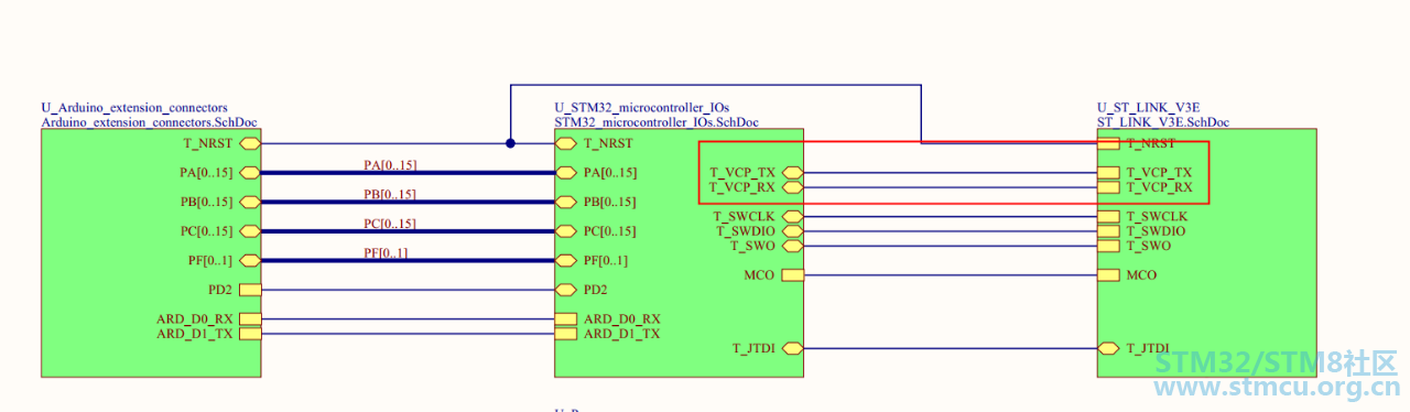

(1) 原理:
MCU与stlik连接
" X9 u5 g+ z0 U: {2 _
虚拟串口连接MCU的LPUART18 g$ @6 `/ q- I. S( U5 g
(2) 配置工程:
8 C2 x4 f* H, G" H
相关代码:
2 m# }( e) z& ~
+ [( M) x8 ~* B& |

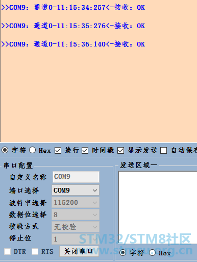

(3)结果:如下所示,按一次按键就打印一个“OK”,LED一亮灭交替。
3 U# p) w6 P# O( i+ x
结论:这个功能在我们调试的时候十分方便,节省了很多的资源和时间。

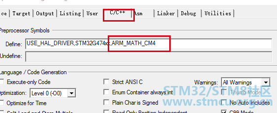

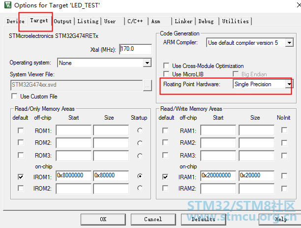

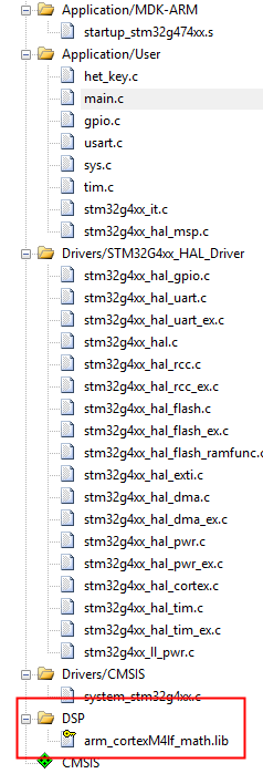

步骤:

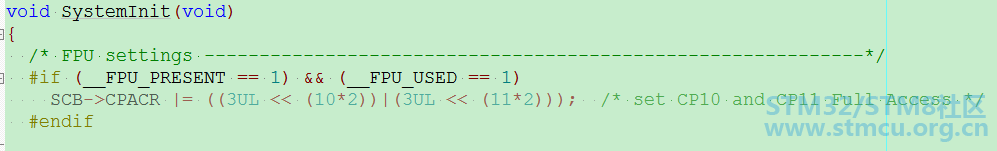

首先我们要学会打开硬件FPU,我们要设置 CPACR寄存器,其中在SystemInit函数中已经写好怎么配置,如下图:
6 \4 z4 _9 P- |6 c9 C1 l# o
我们只需要添加宏定义__FPU_PRESENT =1 ,_FPU_USED=1就可以了,而默认已经定义了__FPU_PRESENT =1,我们还需要添加_FPU_USED=1,在target 的Code Generation 选single Precision 就行了,如下图。
& u' J$ E3 Z" M
1 `! T5 n# M$ i- ^* X' l

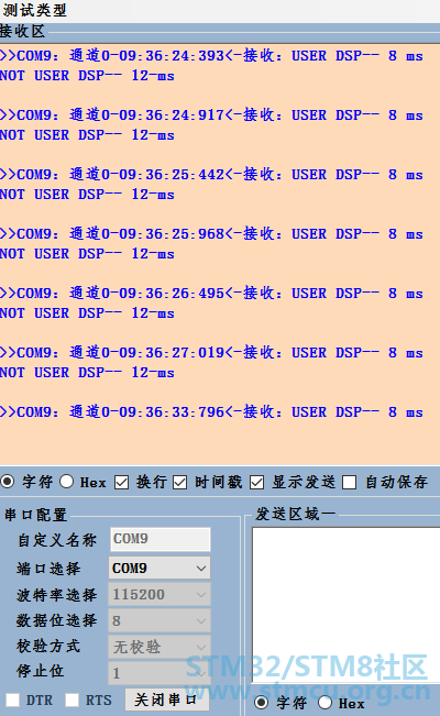

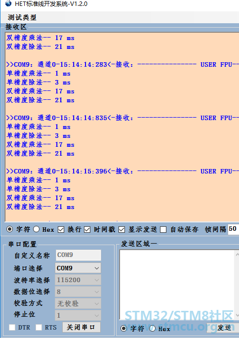

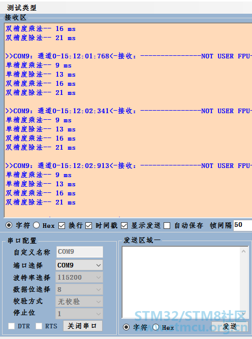

测试结果:
/ p# Z' Q) n) _- [# C
条件:输入参数angle:起始值 = π/6,times:计算次数 = 20000(两万),mod:乘除法时。
1 }( n% f, Y# d3 g9 M: |
(1)没有打开FPU
) F: H4 Q: a: {! u$ K6 S5 P$ f
(2)打开FPU
( F  l% b1 b8 o% F. m  }
数据比较
$ I2 D# o) [5 V5 a5 {
打开FPU(ms)
关闭FPU(ms)
比例
单精度乘法
1
9
9
单精度除法
3
13
4.3
双精度乘法
17
16
0.9
双精度乘法
21
21
1
2 A. ?$ M, ]2 s7 _, I6 L# P. n
得出结论:
打开FPU和没有打开FPU在浮点计算性能上有明显的提高,测试中可以看出在单精度乘法上性能上比较明显,速度大概是没有打开FPU的9倍左右,单精度除法则提升没有那么高4.3倍左右,在双精度上的运算则没有起到作用,耗时基本相同,所以FPU在单精度上计算速度上比较快对于双精度计算则不起作用。

步骤:
在原来的工程上加入DSP库的头文件和源文件,并包含头文件路径,还要打开硬件FPU,添加宏定义,添加头文件和lib。
( n/ H0 U9 A" [) @" z  W" x
; @' J/ r; d1 D! ?$ o1 p; G
打开FPU,在target 的Code Generation 选singlePrecision。
: ~& l  V& t( n* W6 j( H
减价宏定义ARM_MATH_CM4。
/ H  K8 r' _' l; M5 P" @/ M  m

参数:angle : 起始角度 = π/6 ; times : 运算次数 = 10 000(1万);3 |8 ?% `5 v% w8 b- k
# N7 f" o2 T  S7 D2 q6 \
结果如下图:使用DSP是8ms,没有使用DSP是12ms;12/8= 1.5倍。
参数:angle : 起始角度 = π/6 ; times : 运算次数 = 100 000(10万);
+ M1 \- e0 a- i
结果如下图:使用DSP是86ms,没有使用DSP是129ms;129/86= 1.5倍。
* a8 W6 V4 h7 A" j6 S
参数:angle : 起始角度 = π/6 ; times : 运算次数 = 200000(20万);
% c: j: x" C) |. w& w
结果如下图:使用DSP是172ms,没有使用DSP是258ms;258/172= 1.5倍。
! d  l. P  D8 d4 y# n. ^
总结:在单精度数学运算方面使用DSP加数的效果还是比较明显的,平均来说是没有说使用DSP的15倍。
