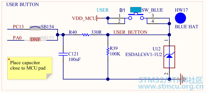

书接上回,今天来搞外部中断控制,利用板载的蓝色按键控制红外指示灯,按一下灭掉,再按一下亮起。
" ~9 y* K4 ]& e! f& }5 d( Q' T# o7 ]/ e从官方原理图可得知蓝色按键受PC13引脚控制:

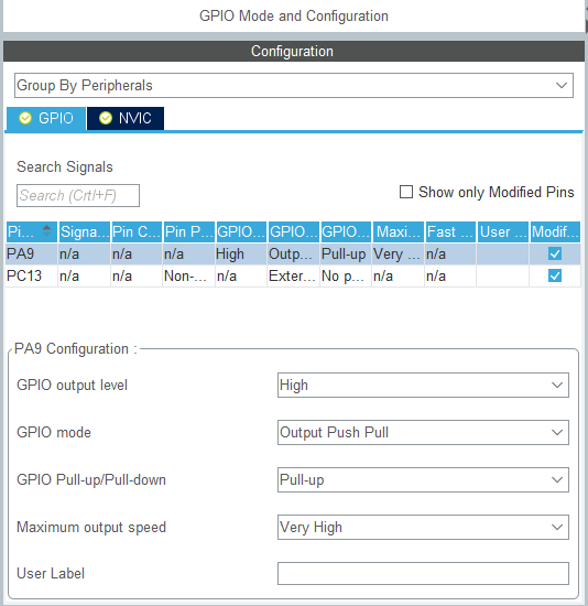

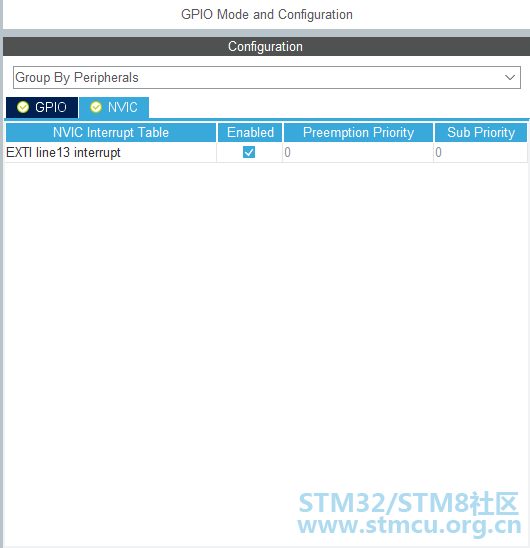

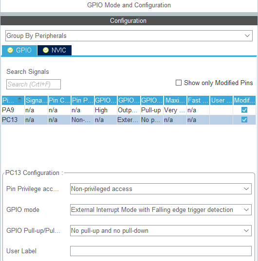

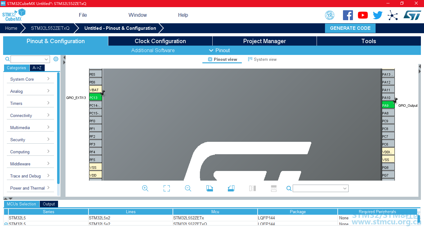

打开上次点灯的CubeMX工程文件对PC13和PA9引脚进行设置后,另存工程为EXIT:
3 V; `$ u+ }. G/ h/ ^( d5 { 2020-03-09_233336.png pa.png pc.png 2020-03-09_234032.png - P& E+ z+ i8 r2 P; e8 @

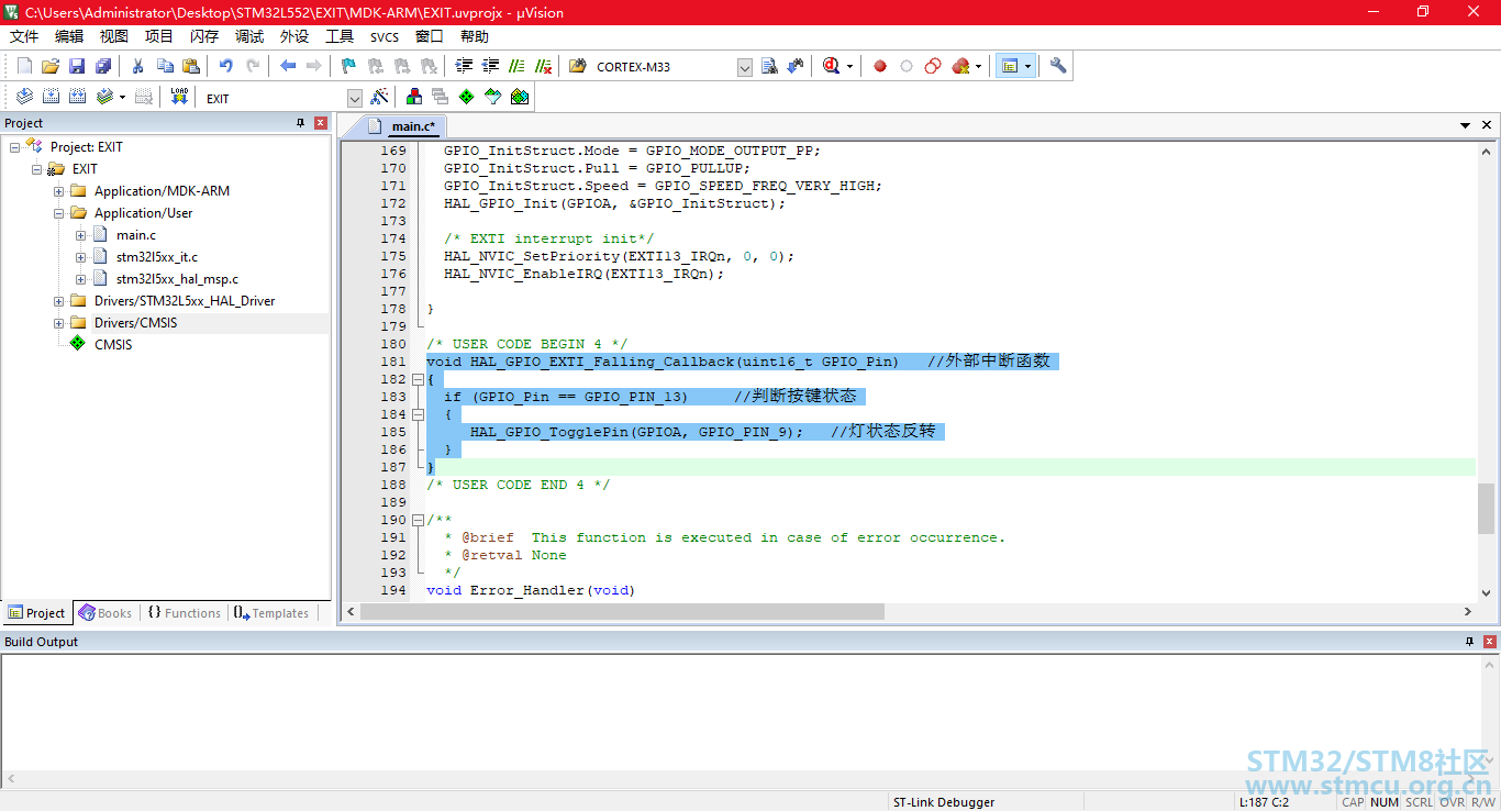

- E" s0 |: D1 i. ]3 m) Y以上设定完成后,生成工程代码,并打开工程代码,添加外部中断函数,并进行引脚代码的设置:2 Q" E9 u# l# h
8 ~" i( F  z7 n, J  o
2020-03-09_235015.png ; k" ~3 t! F, q# a0 E2 B7 l( ^+ V

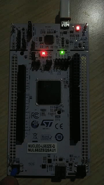

2 X- y: @* _1 L$ D编译成功并下载到板卡中,效果如下:& j, }* E" ], r7 M( L" t
