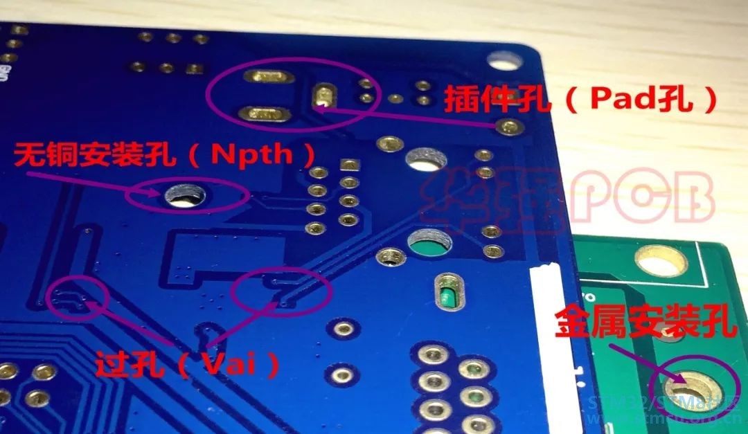

3 e$ A6 E" |- Z5 N  I; f" N4 K9 Ra.孔的类型% b( {! B) k! E6 \" ~5 b4 a) J  H& e, n
孔有三大类别:过孔(Via)、 插件孔(Pad孔) 、无铜安装孔(Npth) 微信图片_20200311113106.jpg 8 `2 Y; P' i, D. ]. O2 H
  M; ?" G5 U/ s! k: @' ?

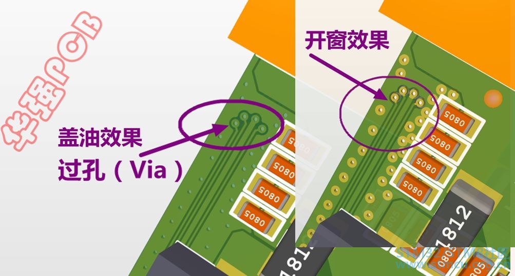

过孔(via):只是起电气导通作用不用插器件焊接,其表面可以做开窗(焊盘裸露)、盖油或者塞油。 微信图片_20200311113110.jpg " h' Z- J1 x; X" l8 X, Q

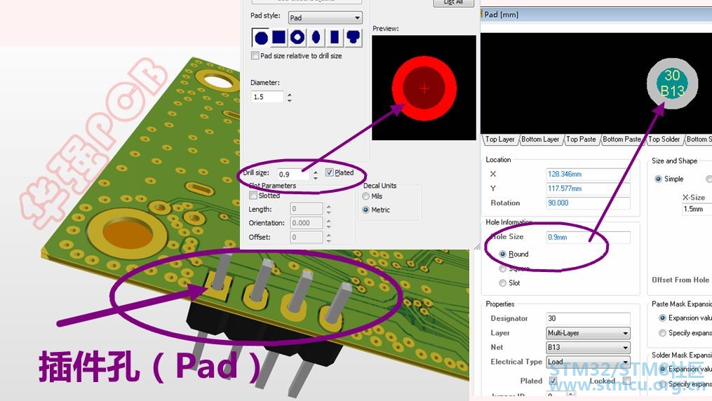

: d( t, k) ?5 Q# d插件孔(Pad孔):需要插器件焊接的引脚孔,焊盘表面必须裸露出来。 微信图片_20200311113113.jpg 5 w( J# r+ b% L1 B( B2 i  ]* |
$ |$ }; u2 d1 H: ]

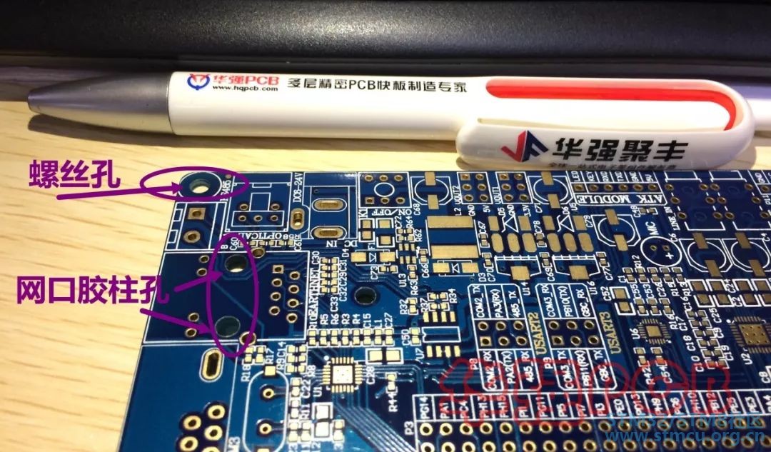

无铜安装孔(Npth):螺丝孔或器件塑料固定脚,没有电气性能,起定位固定作用。 微信图片_20200311113116.jpg

3 Y) Y2 R; x% K! {$ U* D' Mb. 孔的属性
! z9 Q  R/ X9 ]2 m

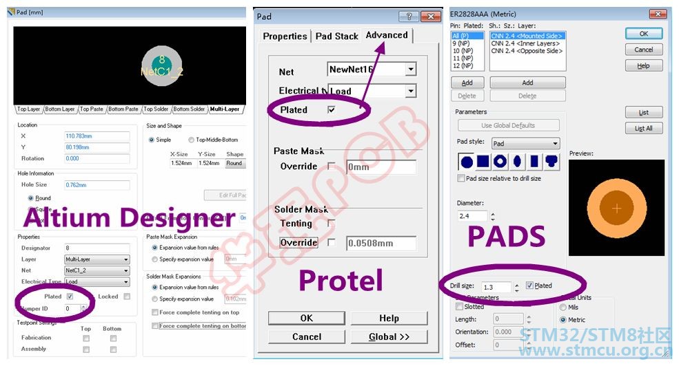

板厂孔定义有两种属性,金属和非金属。金属孔多数是器件引脚孔,部分是金属螺丝孔,上下能电气导通。非金属孔就是孔内壁没有铜上下不导通的孔,也称为安装孔。
* M$ @  a( C% i  f2 y$ Y: e9 J金属孔与非金属孔的属性区别为“Plated”是否有勾选,如果孔勾选“Plated”那么孔的属性为金属,如果不勾选就是非金属孔,非金属孔正常是没有外径的。(下图为金属孔的设置) 微信图片_20200311113120.jpg 9 c. J* l- E- B) i

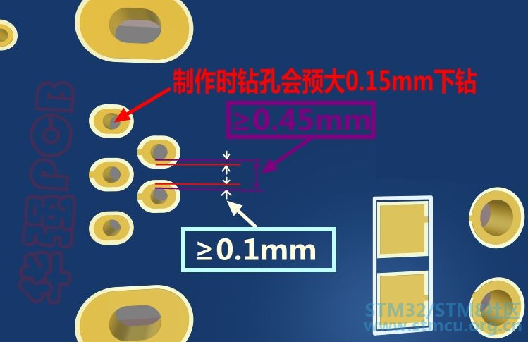

' Z, s7 r! ?( [6 P+ m2 H# tc. 过孔的间距4 j6 N- i/ z8 }" K* @
1)过孔(Via)与过孔(Via)之间的间距:同网络的过孔边缘间距≥8mil(0.2mm),不同网络的过孔边缘间距≥12mil(0.3mm)。& L  N6 T, |2 X0 |
2)插件孔与插件之间的间距:孔边缘间距≥17mil(0.45mm),极限为12mil。! C1 }( x9 [7 P& P/ x9 n+ W9 S
插件孔Pcb制作时钻孔会预大0.15mm下钻,钻完后再沉上铜,最终保证沉铜后的孔径与Pcb设计时的成品孔一样大。(孔边缘间距0.45=0.15孔补偿 + 0.1孔环+ 0.1 孔环 + 0.1 安全间距 ,单位mm) 微信图片_20200311113124.jpg : k2 v& f* z7 [" d5 ]$ z% b

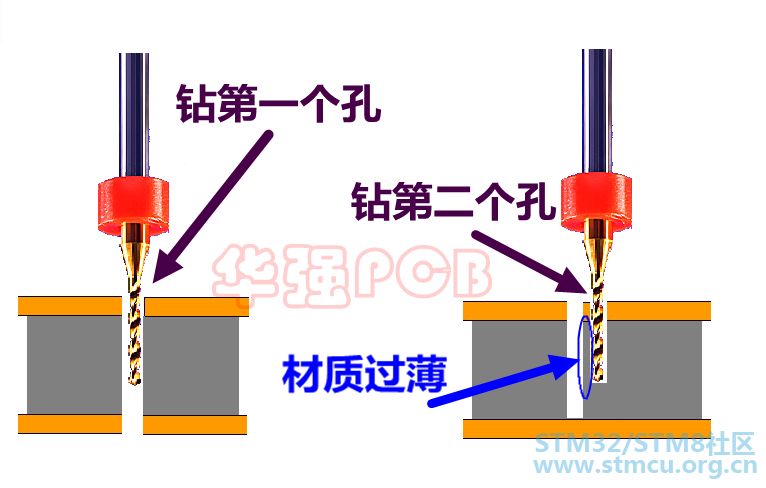

7 ~1 k& Z) |7 u: G+ g5 u3)近孔对生产的影响:两个孔过近会影响PCB生产钻孔工序。两个孔过近会钻第二个孔时一边方向的材质过薄,钻咀受力不均及钻咀散热不一,从而导致断钻咀,由此造成PCB孔崩不美观或漏钻孔不导通。 微信图片_20200311113139.png

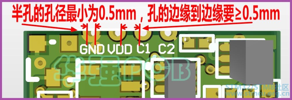

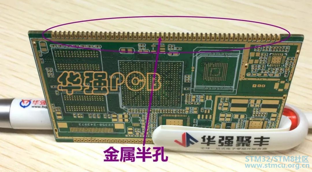

d. 金属半孔和邮票孔6 p  q: u4 A7 r4 B$ c
金属半孔:金属半孔是板厂的叫法,很多硬件工程师会称他为“邮票孔”。金属半孔的中心需要画在外形线的中心上,一半在板内一半在板外。半孔的孔径最小为0.5mm,孔的边缘到边缘要≥0.5mm。
9 e) c* i% f, F. N' y1 ]( T7 y3 g7 p! G& m

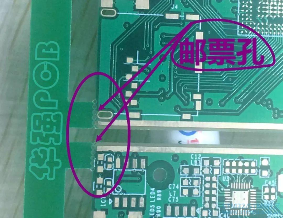

& J: f, m3 B% b) t邮票孔:板厂所谓的邮票孔是起桥接分板作用的无铜孔,也是一半在板内一半在板外。邮票孔大小一般为0.5mm的无铜孔,边缘间距是0.3mm(中间距离0.8mm),5个孔或5个以上数量一组(根据板大小及是否有重的器件来适当加多一些孔。)
  E& D7 [6 \2 R. ^根据板子大小用邮票孔连接拼版,分板后孔的位置会有外凸的毛刺,如果外形结构要求严不能有凸出的毛刺,那么可以把邮票孔往板内方向加进去点(板厂正常是不会往板内方向进进去,如有要求需提示)。 微信图片_20200311113150.jpg

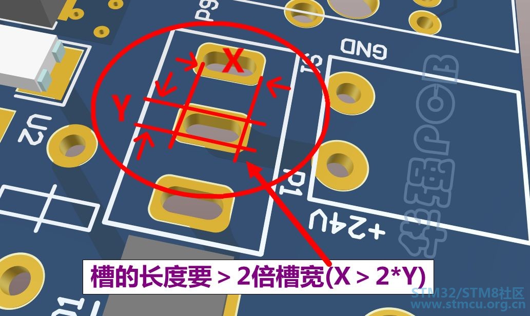

' i6 V0 U! k$ n) h3 t# Ne. 槽孔(长条孔)
: f+ ]2 X. C, i) t
钻槽孔的刀与钻圆孔的刀不一样,所以金属槽最小的宽度为0.45mm,槽的长度要>2倍槽宽(<2倍槽宽会出现崩孔,和近孔类似,整个槽就会变形)。最小的非金属槽为0.8mm宽,非金属槽一般是和板框一起铣出来的。 微信图片_20200311113154.jpg
