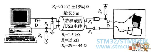

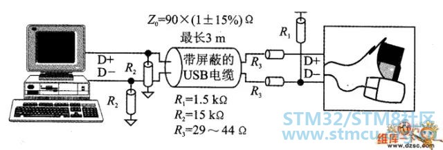

详细的USB的电器特性的相关内容是在USB规范。而在此,仅列出用户所需注意的一些特性。如图1所示,呈现了在全速设备与PC主机之间电气特性的连接。除了Vcc(+5 V)与接地线外,需要特别注意的是D+与D-的差动数据信号线。首先,在连接至USB收发器之前必须先串接9O~44Ω的电阻。而后根据不同的USB设各的传输速度(全速或低速),改变在设各端的提升电阻1.5×(1±5%)kΩ的位置。这个提升电阻,也可视为设各端电阻。对于全速设备(12 Mbps),就将提升电阻接至D+信号线与电源之间的位置。如果是低速设各(1.5 Mbps),就将提升电阻接到D一信号线与电源之间的位置,如图1.15所示。这个电压源的范围为3.0~3.6 V。但对于USB 2。0的高速传输,这个提升电阻被省略,改以自动切换的方式。最后,D+与D-两条信号线在PC主机的根集线器或集线器端同时接上15 kΩ的下拉电阻并连至接地端。用户也可视这些下拉电阻为集线器端电阻。
微信图片_20200316103924.jpg ; K* o# W' N* c/ }
  图1 全速设备与PC主机之间电气特性的连接图

  图2 低速设备与PC主机之间电气特性的连接图

整个PC主机与设备之间的电气特性是如何操作的呢?首先,在设备未连接至PC主机的根集线器或集线器的连接端口时,D+与D-两条信号线因为下拉电阻的关系,几乎都视为接地,但是若有一个设各刚连接上时,由于提升电阻(1.5 kΩ)与下拉电阻(15 kΩ)形成了一个分压器;因此其中有一条数据信号线(D+或D-)的电位将被提升至电压Vdc的90%左右。此时,当集线器检测到其中的一条数据信号线趋近3 Vcc,而另外一条仍维持接地状态时就可确定有一设备已连接上。PC主机会不断地每隔一般时间来查询根集线器,检查D+与D一的电位变化,以了解设备的连接状态
