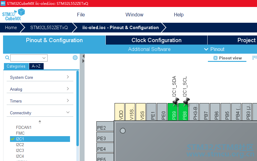

% e2 s4 B5 Q2 o) v3 F5 b在CubeMX里设置PB8和PB9分别为:
* q1 ~3 K* w6 b* k4 ]) S& \8 g

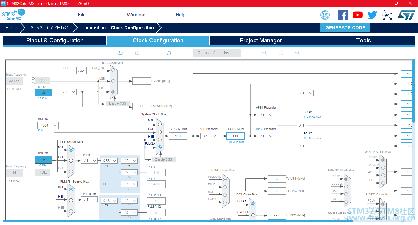

设置时钟频率为110MHZ:
. W8 p3 n! e7 |1 V3 r

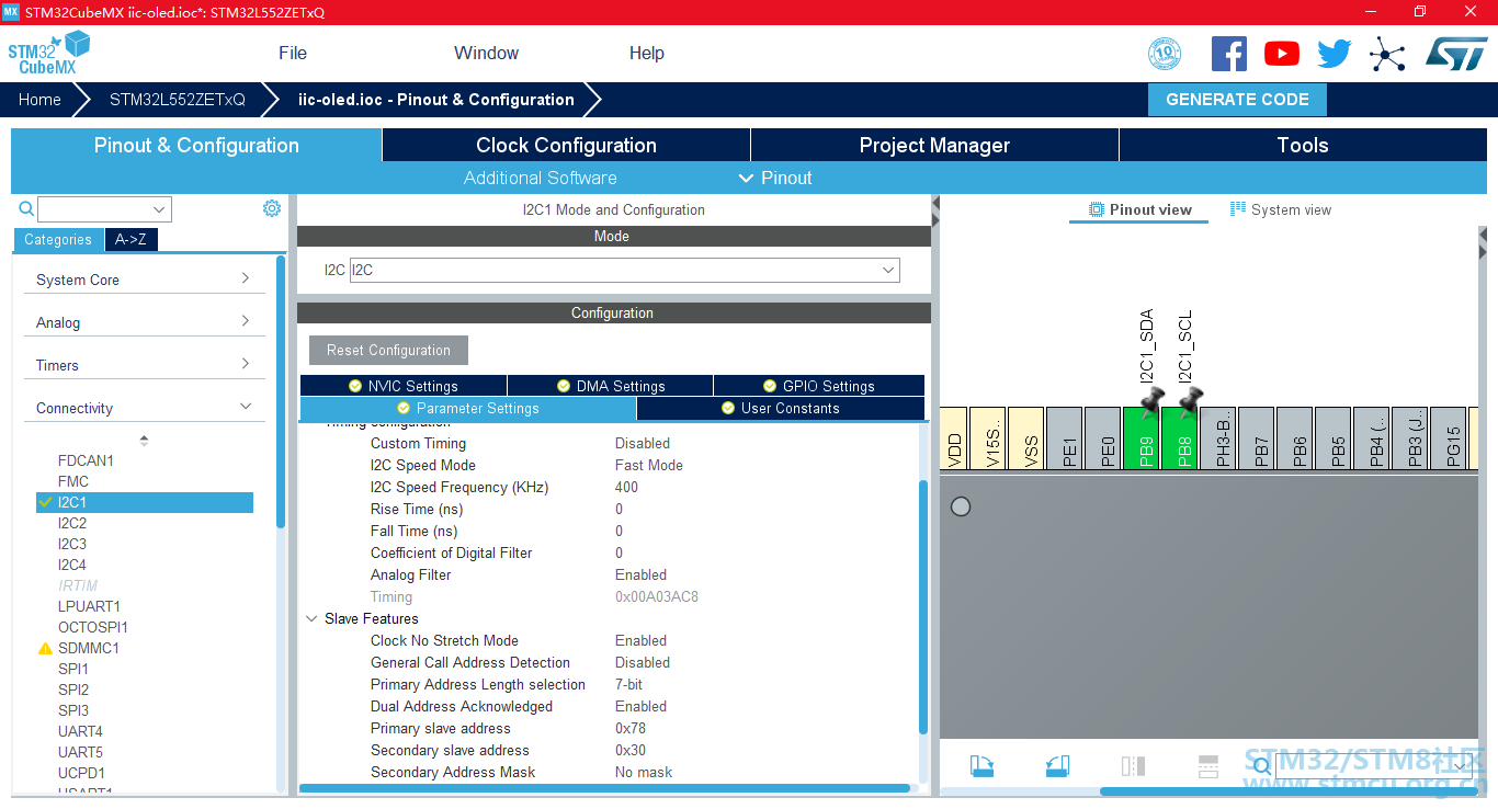

' \8 j  v% z3 M3 j: v3 X设置I2C的输出参数以及对应的OLED地址:: J0 o1 L/ X4 F1 H2 L) t, B) j
# S3 s3 ~# r  n5 f 2020-03-16_234931.png # P+ t) X$ P- `9 a9 v

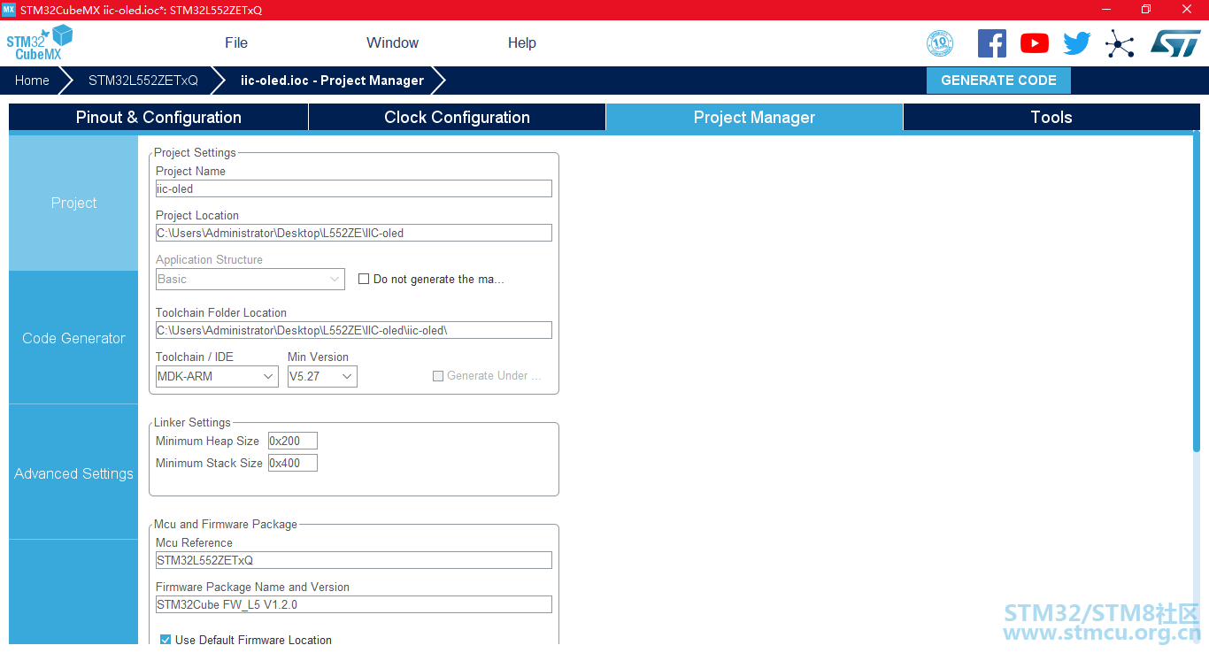

在工程文件设置中,设置工程文件名称及路径:
1 ^; g" j  M- E" y" ^
+ E5 G4 d# I- e: U0 b. ]3 v# Z 2020-03-16_235036.png

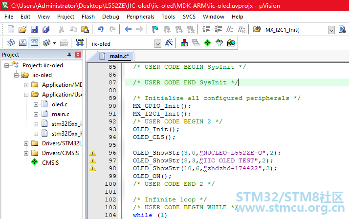

: T: d9 y% F9 y+ I( e' U生成工程文件,并打开,添加oled.c  ,oled.h ,oledfont.h驱动及字库文件,在main.c中添加显示字符的代码:

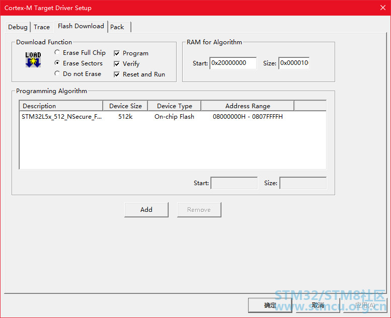

并设置ST-LINK为烧录后自动复位:
" h2 c: k+ ]: d  J3 n6 o. C/ b( N4 i* ]! @, L: I% V# C
4 p& V: f+ P% S1 f% w& {. [- i4 C+ y2 `- W

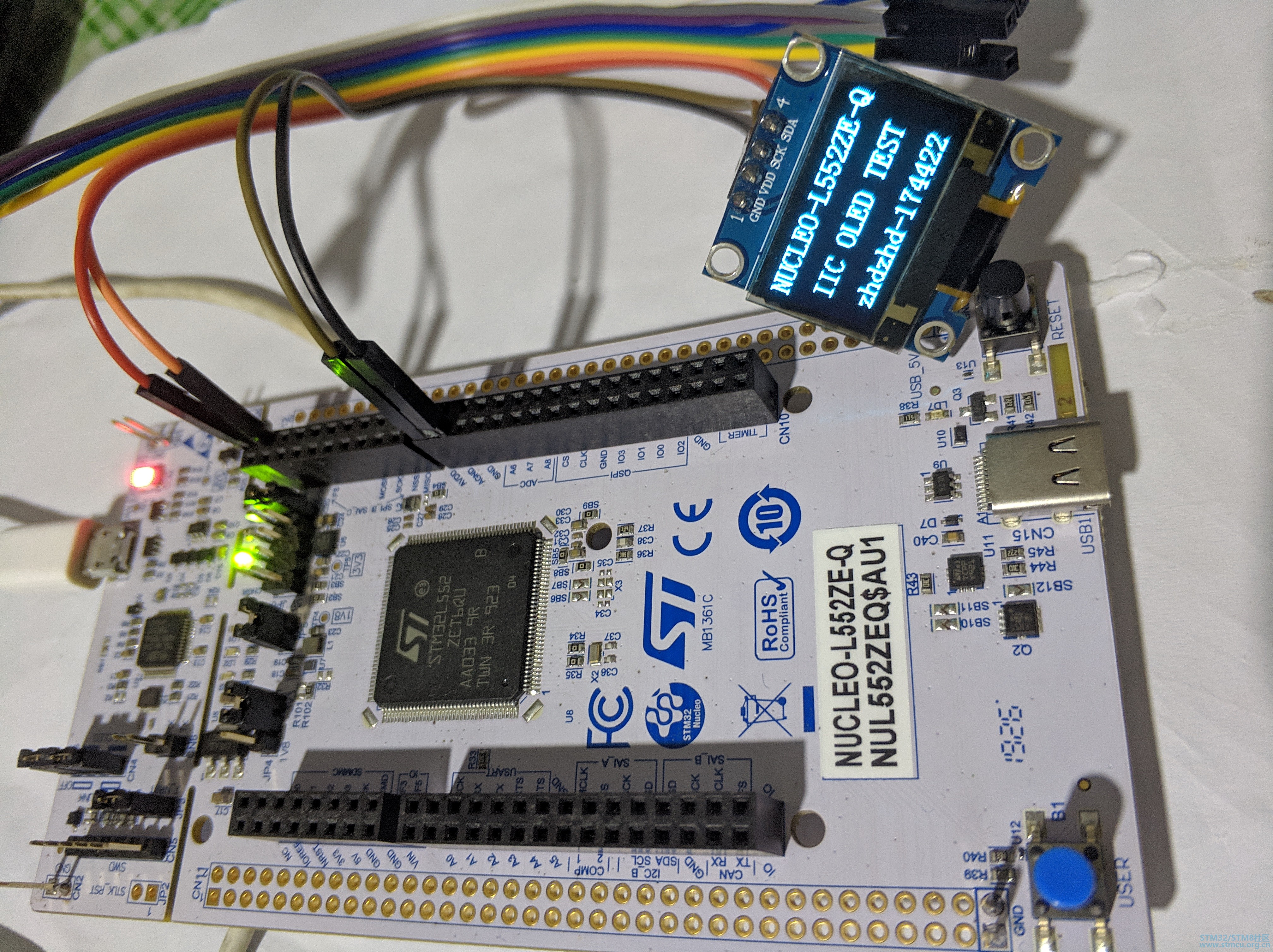

编译代码并下载到板卡中,显示效果如下:6 k/ O1 _8 z3 w6 J9 x; L0 [9 V
